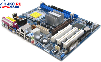

Вот прикинул приблизительно так (с картинками):
Блок питания 410W ATX2.0 Aerocool Tacens RADIX, 20+4-pin, PFC, Fan 12cm, SATA (EN30434)
1312
NAVI NaviPower 8407 mATX Silver (без блока питания)
814
CPU Intel Celeron (420) 1600MHz 512Kb 800MHz S775 tray
940
Intel D945GCNL Socket 775, i945GC, mATX, 2xDDR2, PCI-E, 4xSATA, 1xU100, SB 5.1, 1GbLan
1976
DDR2 DIMM 1Gb (2x512Mb) PC5300 676MHz Corsair XMS2 BOX (TWIN2X1024-5400C4)
1047
Cooler GlacialTech Igloo 5061Silent, Sleeve Bearing, клипсы, Socket 775 (AD-5061500B01-B)
203
Как вам выбор?
Без диска выходит 6292р.

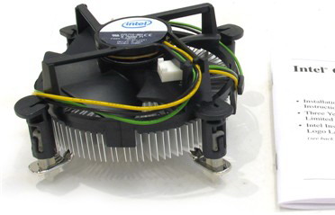

 Описание:  кулер на процессор, очень тихий 19,5 db
 Размер файла:  9.89 KB
 Просмотрено:  2125 раз(а)

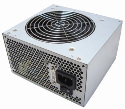

 Описание:  блок питания
 Размер файла:  78.88 KB
 Просмотрено:  234 раз(а)

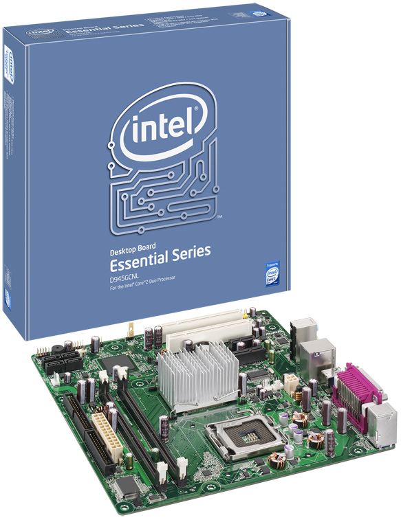

 Описание:  материнская плата
 Размер файла:  130.59 KB
 Просмотрено:  232 раз(а)

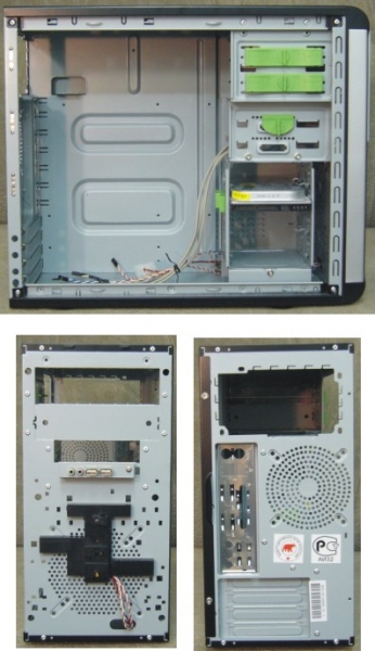

 Описание:  корпус внутри
 Размер файла:  146.68 KB
 Просмотрено:  294 раз(а)

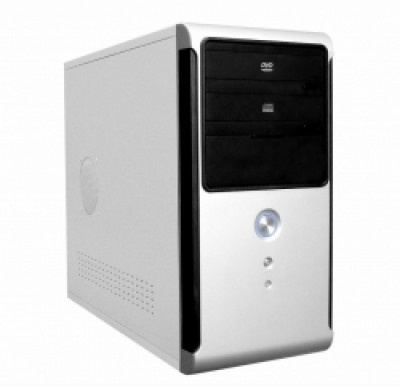

 Описание:  корпус снаружи
 Размер файла:  23.95 KB
 Просмотрено:  269 раз(а)
EnZo
СообщениеДобавлено: Вт 27-11-07 : 01-24    Заголовок сообщения: Ответить с цитатой
Такой же купил себе с медным сердечником (только мой 5062)
Arkan
СообщениеДобавлено: Вт 27-11-07 : 08-57    Заголовок сообщения: Ответить с цитатой
Больно уж блатная материнка для такого процца
да и нафига столько оперативки - 512 вполне хватит для веб/файлового/прокси
nic_25
СообщениеДобавлено: Вт 27-11-07 : 10-29    Заголовок сообщения: Ответить с цитатой

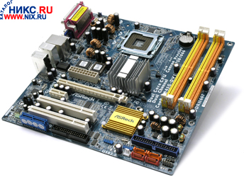

На материнке всего два PCI - маловато будет. Лучше с тремя поискать. А если уж с двумя, то
M/B ASRock ConRoe945G-DVI Socket775 <i945G> PCI-E+SVGA+GbLAN SATA U100 MicroATX 4DDRII <PC5300>
подешевле будет.
А если за DDR2 не гнаться, то вариант Woddy оптимален.
Нафиг такой крутой ? Я где-то видел Gembird с нижним за 350 рублей Smile ИМХО вполне должен потянуть. Ну или PowerMan - всяко подешевле будет. При этом вентилятор ставь на пониженное питание (как уже сам придумай - способов масса, я просто запитал его от 5 В со стандартного разъема).
Хочешь тишины бери этот
TITAN <TTC-NK34TZ> Socket 775 (27дБ, 2200об/мин, Cu+Al+тепловые трубки)
снимай с него вентилятор и будет тебе счастье. Он этот Конрой точно в пассиве потянет.
Корпус уж какой хош бери, главное чтобы винты не в притирку стояли, а то перегреваться будут, лучше на них охлаждение повесить. Я тупо прикрутил под них 80 мм вентиляторы на 5 Вольтах.
Памяти реально 512 хватить должно.
Так что моя конфигурация будет стоить:
1. Проц - 940
2. Мать - 1150
3. Память DDR I - 700 (новая), 500 БУ
4. Куллер - 450
5. Корпус - 840 (я бы какой-нить БУ взял рублей за 300)
6. Блок питания - 400
Итого 4500 без винтов (или 3740 если часть взять БУ). Почти в 2 раза дешевле.

nic_25, симпотичная конфигурация. Только есть вопросы:
А модель можно? По картинке плохо видно.
nic_25 писал(а):
Нафиг такой крутой ? Я где-то видел Gembird с нижним за 350 рублей ИМХО вполне должен потянуть. Ну или PowerMan - всяко подешевле будет. При этом вентилятор ставь на пониженное питание (как уже сам придумай - способов масса, я просто запитал его от 5 В со стандартного разъема).
Ну просто у него 120мм вентилятор - довольно привлекательно.
А если вентилятор запитать с 5В разъема - это надо будет к вентилятору припаять "розетку"?!
И кроме того у меня есть БП на 300W со стандартным кулером, если бы его можно было утихомирить...
Тогда уж надо и мамку соответствующую, чтобы было как минимум 3 разъёма под вентиляторы...
