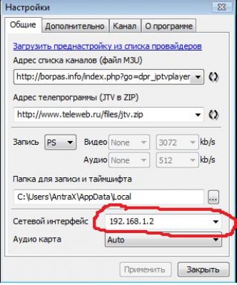

Обошелся более простым способом работаю бриджем, в TV Plaer в настройках общие сетевой интерфейс 192.168.1.2 Все переключается, но сегодня увидел первый раз квадратики....

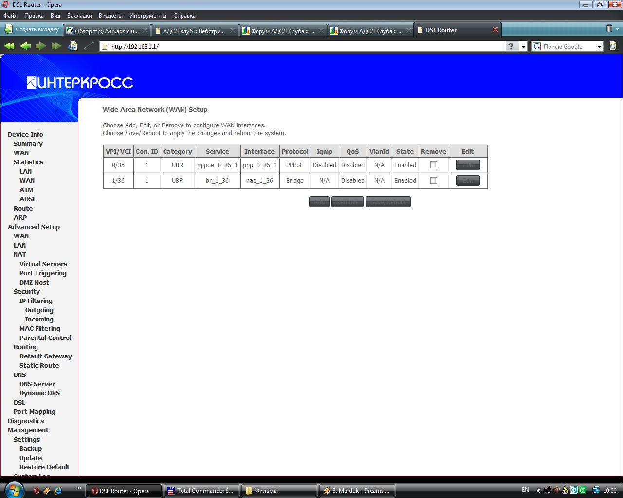

AntraX
СообщениеДобавлено: Вс 6-01-08 : 02-57    Заголовок сообщения: Ответить с цитатой
Маришка
А в чем проблема, конкретно?
Вот инструкция по настройке модема, там есть пункт про IPTV: http://www.adslclub.ru/new/02/04/07/02.html

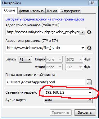

И еще надо в IPTV плеере по ставить это:
 Размер файла:  31.97 KB
 Просмотрено:  507 раз(а)

И еще вопрос у тебя в настройках модема для интернета стоит PPPoE. а для IPTV - Bridge? Как на скрине?
