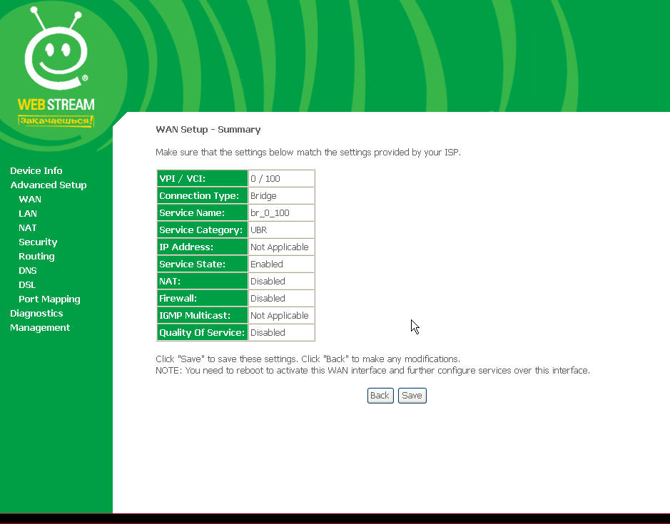

AntraX
СообщениеДобавлено: Пт 3-08-07 : 10-07    Заголовок сообщения: Ответить с цитатой
Вот скрин настроек
А прописал сетевой интерфейс в настройках IpTv (на втором скрине)?

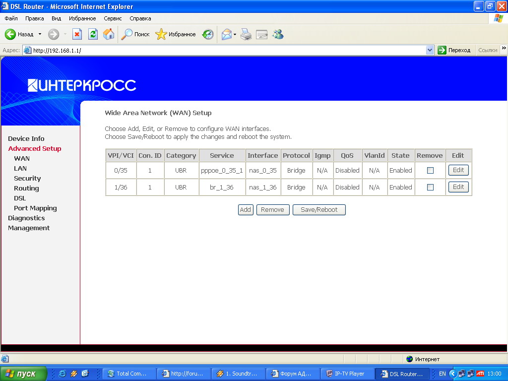

Electrik
СообщениеДобавлено: Пт 3-08-07 : 13-02    Заголовок сообщения: Ответить с цитатой

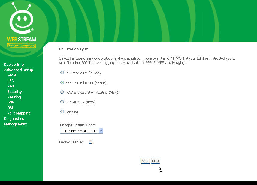

Блин у меня проблема в том что я интернет соединение могу настроить только бриджем.а через другие протоколы он у меня почему то не запускаеться.че делать???
Настроил все так как у тебя и немогу к инету подрубиться.
А сейчас у меня стоит вот так:

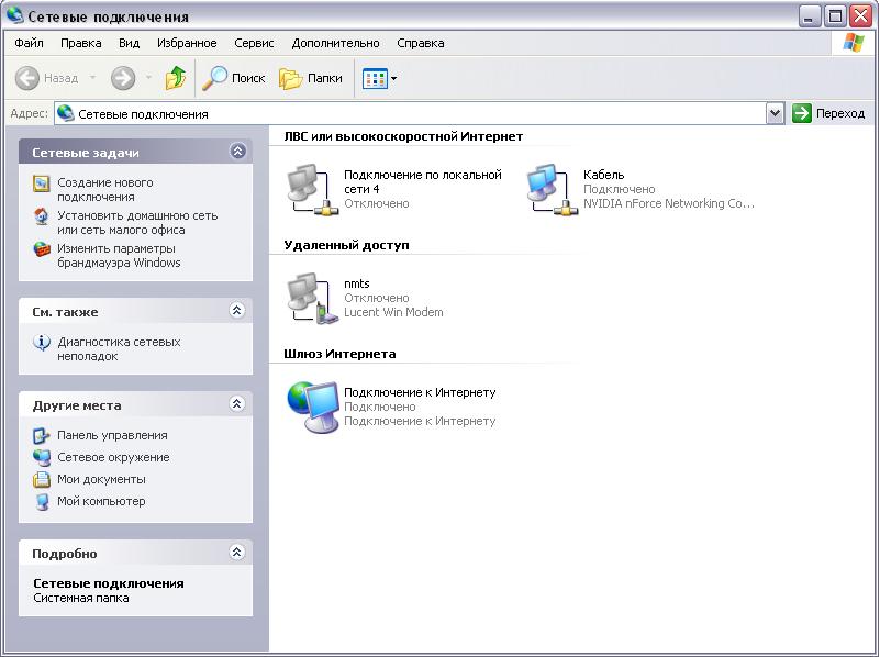

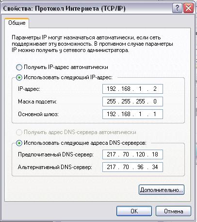

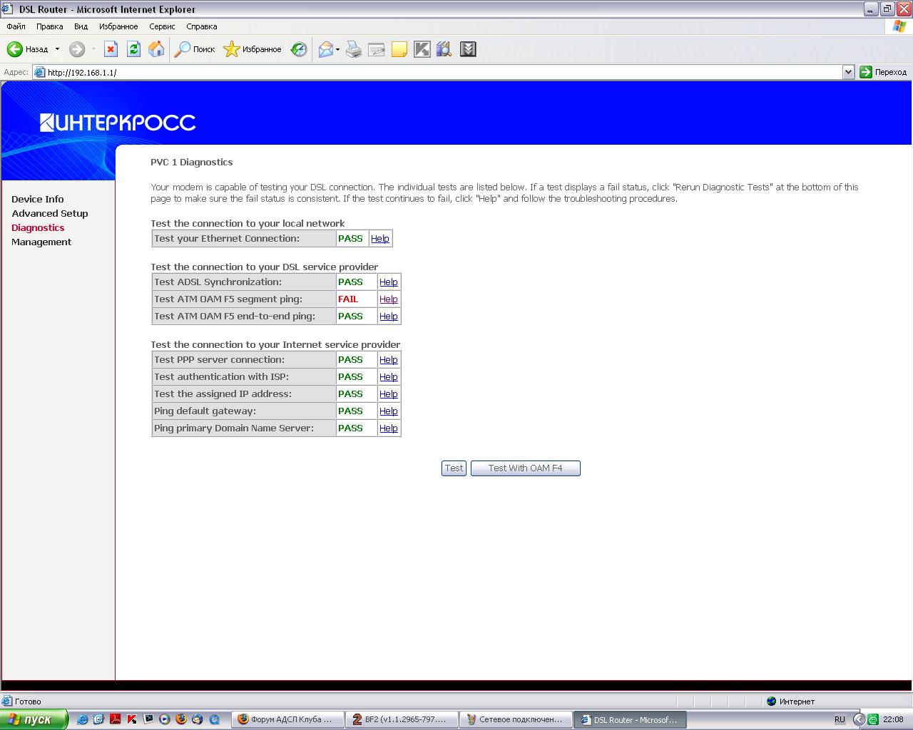

Artemii
СообщениеДобавлено: Пт 3-08-07 : 22-19    Заголовок сообщения: Ответить с цитатой
Ставь роутером инет!!!
Появиться(если работает):
Если не рамотает, то вводи:
После диагностики:
Если нет инета, то пробуй перезагрузить комп с включеным модемом.
Или в сетевых подключениях включать-выключать кабель (сетевое подключение)
Должен гореть линк... если не горит и не загорается включи-выключи модем. Должно помоч...[/img][/url]

Нет.Вся проблема только в том что у меня в режиме PPPoE не хочет подрубаться к инету.Только бриджем и все Sad .

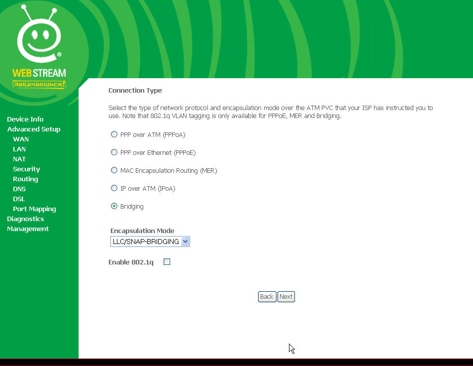

Swiflbluz
СообщениеДобавлено: Пт 23-11-07 : 23-58    Заголовок сообщения: Ответить с цитатой

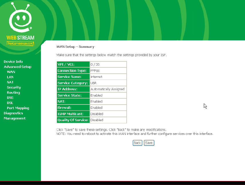

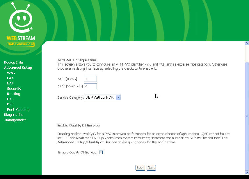

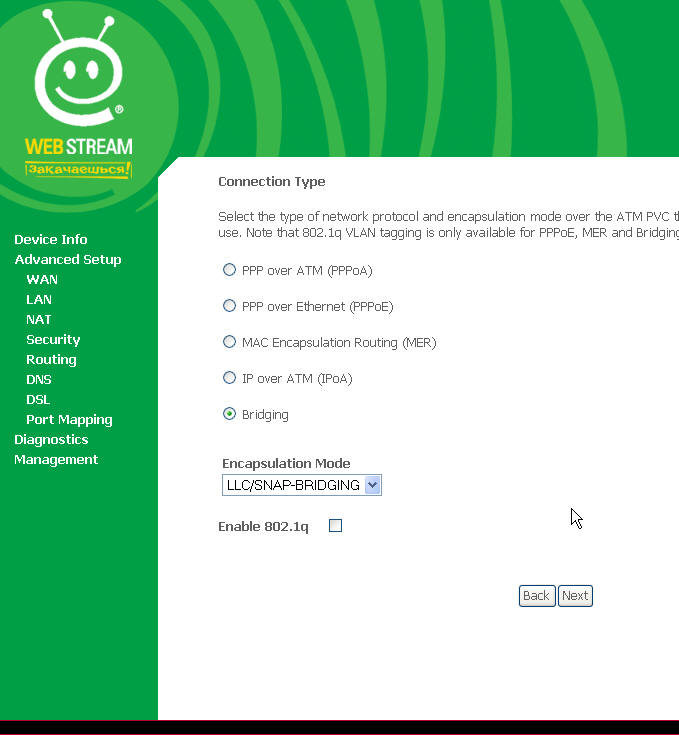

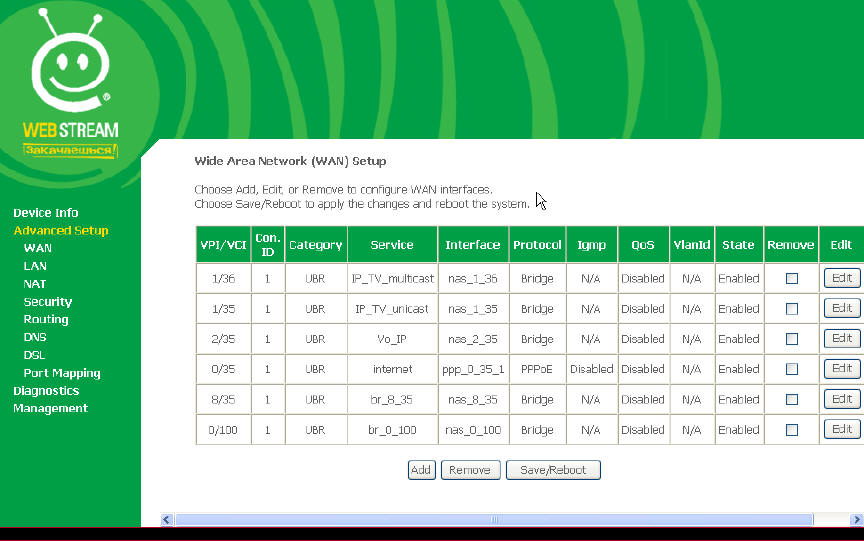

Вот скрины моего Intercrossa:
PPPoE интернет:
Настройки IP-TV:
Ещё один IP-TV аналогично:

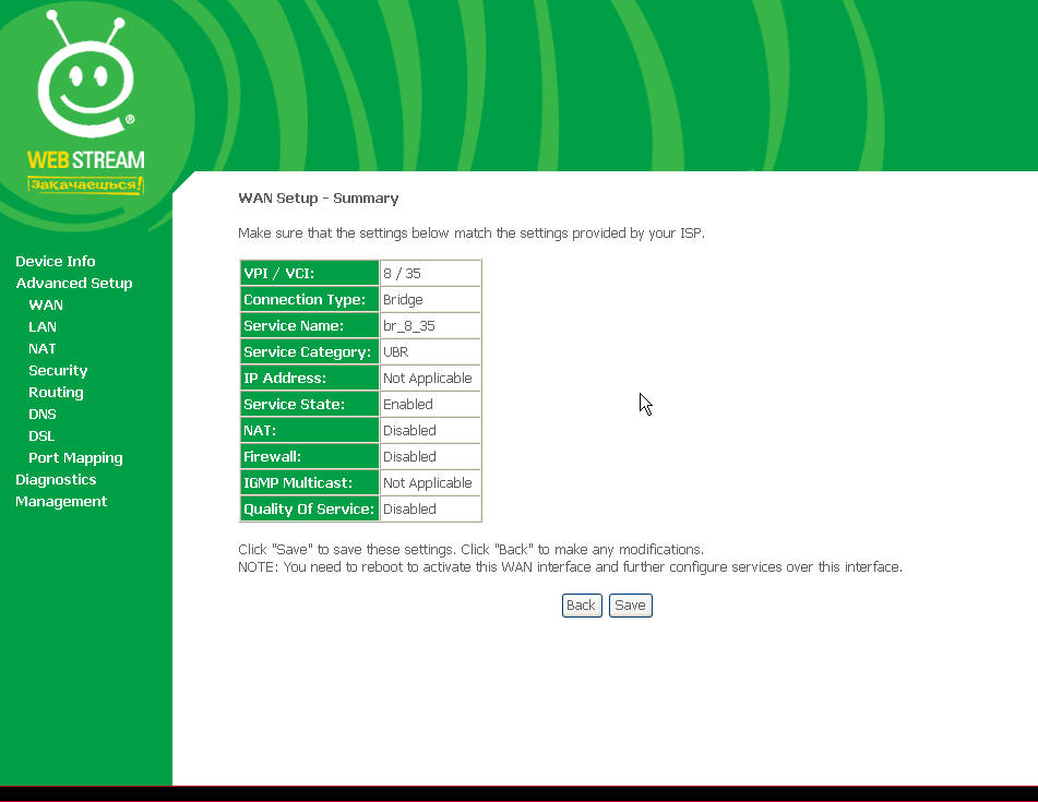

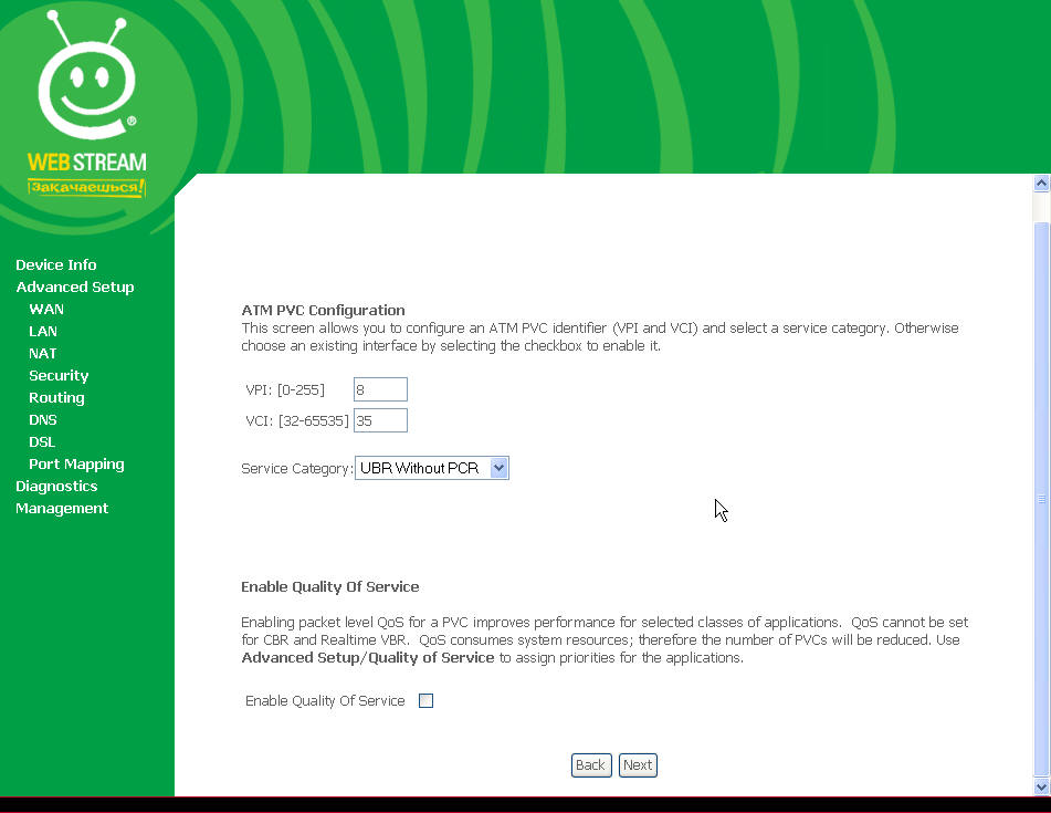

Настройки каког-то там br:
И второй br соответственно:

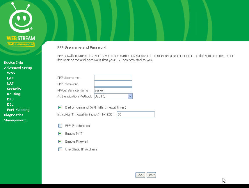

VictorNsk
СообщениеДобавлено: Сб 24-11-07 : 20-04    Заголовок сообщения: Ответить с цитатой
Это наиболее полная настройка Интеркросса 5633 NE. У меня осталась одна мелкая, но противная проблема. Выходишь из Инета, работает IPTV, при влюченном канале ТВ и входе в инет не переключаются каналы, а при работающем Инете и запуске TV Plaer не показывает ТВ. preved
