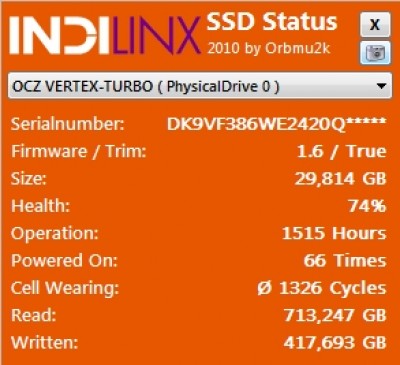

Отключил только индексирование и суперфичу. Всё остальное по умолчанию. Не для того я его брал, чтобы в реестре лазить Smile
 Размер файла:  52.93 KB
 Просмотрено:  232 раз(а)
