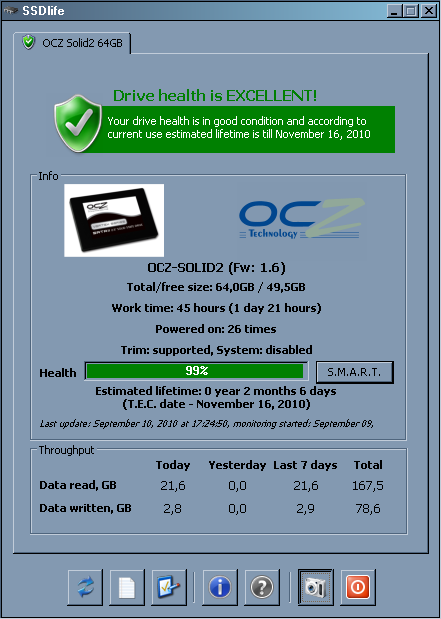

СообщениеДобавлено: Пт 10-09-10 : 17-26    Заголовок сообщения: Ответить с цитатой
Как страшно жыдь!
Интересно, каким образом за сегодня записалось поти 3 гига на винт, хотя я ничего не ставил и не делал почти.
Hattab
СообщениеДобавлено: Пт 10-09-10 : 17-36    Заголовок сообщения: Ответить с цитатой
Есть у меня стойкое подозрение что проги эти % показывающие, погоду показывают Smile
СообщениеДобавлено: Пт 10-09-10 : 17-40    Заголовок сообщения: Ответить с цитатой
Ну, надеюсь по записанному и считанному "трафику" не врут - полезно всё равно.
СообщениеДобавлено: Пт 10-09-10 : 22-45    Заголовок сообщения: Ответить с цитатой
Немнога жути:
I feel the need to remind you guys nand burn is not covered under warranty...never has been and never will be from any ssd manufacturer.
А тем временем 60 солид 2 за 5К ушла ценой.
СообщениеДобавлено: Вс 12-09-10 : 15-02    Заголовок сообщения: Ответить с цитатой
Прогноз погоды изменился:
