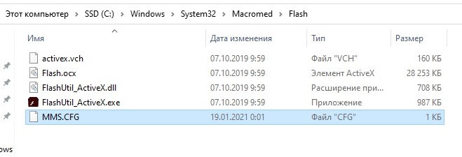

Главное не допустить установки обновления системы безопасности для проигрывателя Adobe Flash Player KB4580325 (если установилось, то удалить в журнале обновлений) и запретить обновление Adobe Flash Player - нужно по адресу (см. скрин) в папку Flash положить файлик MMS.CFG (во вложении, только расширение txt заменить на CFG )
MMS.txt

Почему-то MMS не скачивается. Но его легко создать в блокноте, записав туда AutoUpdateDisable=1 в кодировке UTF-8
Ну или вот во вложенном архиве:

СообщениеДобавлено: Чт 21-01-21 : 00-26    Заголовок сообщения: Ответить с цитатой
Снова установилось обновление "security update for adobe flash player", снова перестал работать клиент Incredimail, но ровно на 3 минуты. Когда удалил это обновление, клиент тут же заработал нормально.
Может кто подскажет как запретить установку обновления "security update for adobe flash player" или хотя бы автоматическое его удаление, если он установился. Какой-нибудь батник? Я тут не силён, пока только вручную умею удалять

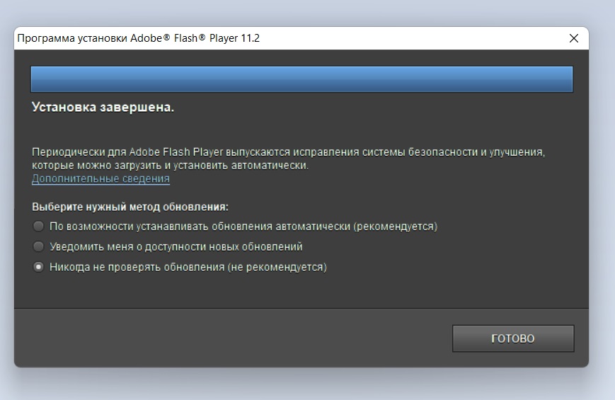

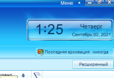

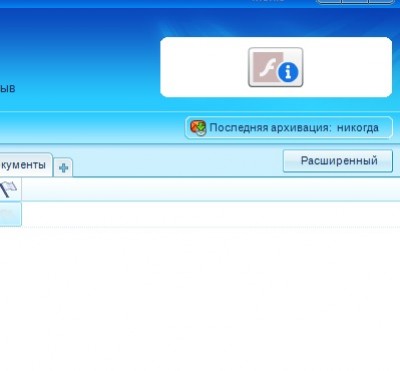

2 проблемы
1- сменила хард, ставлю все с нуля и письма вместо того, чтобы все закачать (как это было обычно) - только за последний день. Как настроить, чтобы все письма с сервера?
2- поставила флаш, отдельно для ИЕ тоже. И все равно такая фигня в окошке.

yojic321321
1. Для начала через панель управления нужно из списка программ удалить всё что связано с adobe flashplayer
2. В Параметрах найти по поиску журнал обновлений и там удалить обновления, связанные с adobe flashplayer
3. Почистить реестр через regedit по поиску flash. Это очень удобно делать даже не через regedit, а программой reg organizer
4. Установить раннюю версию adobe flashplayer (во вложении)
5. Перезагрузить компьютер. Должно заработать с анимацией

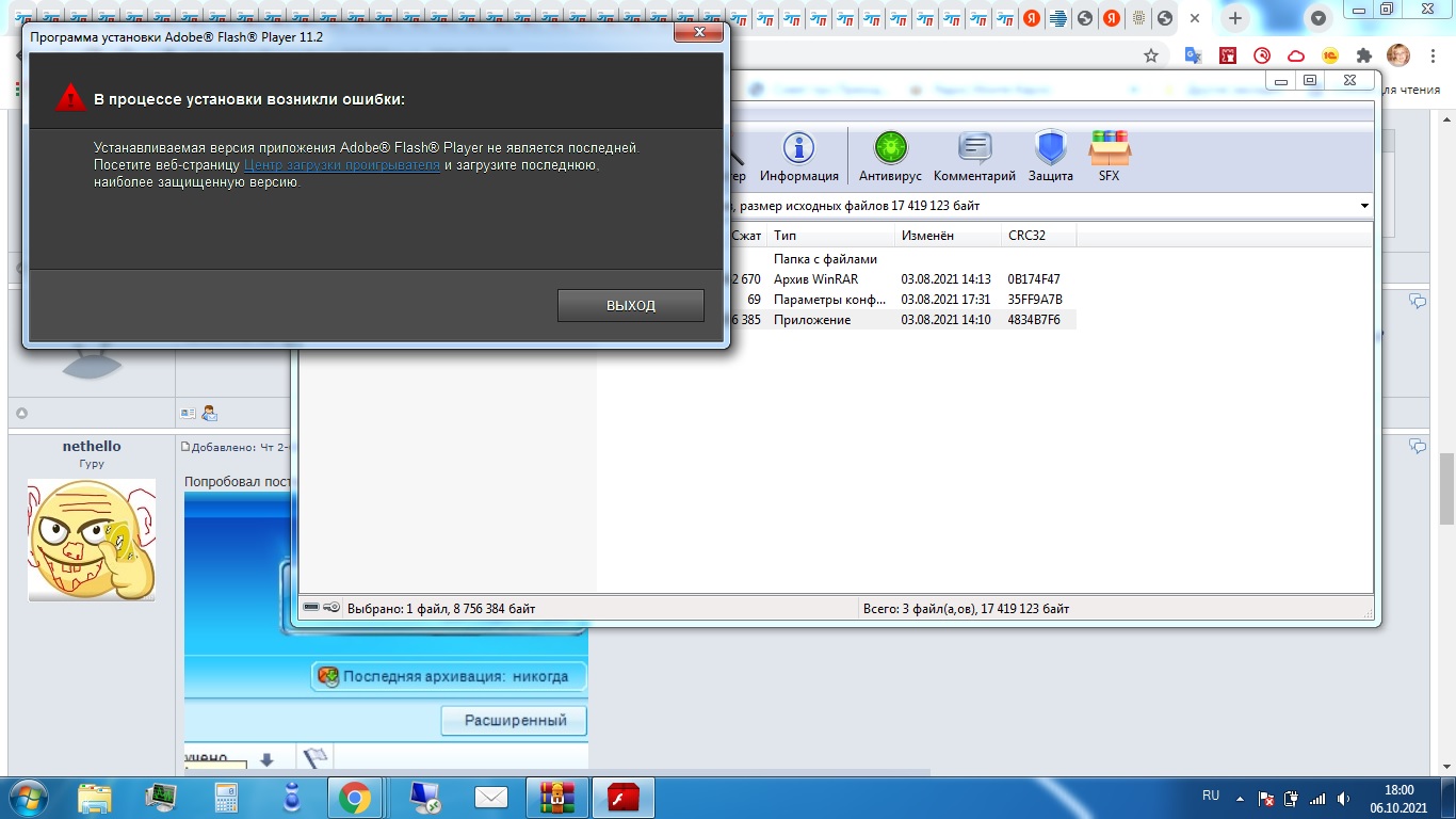

yojic321321
СообщениеДобавлено: Ср 1-09-21 : 17-38    Заголовок сообщения: Ответить с цитатой
почистила как вы написали. удалила с общих программ. в обновлениях кв не было. вашу версию поставить не дает - говорит она не новая.. не понимаю, где то какой то кусок остался?

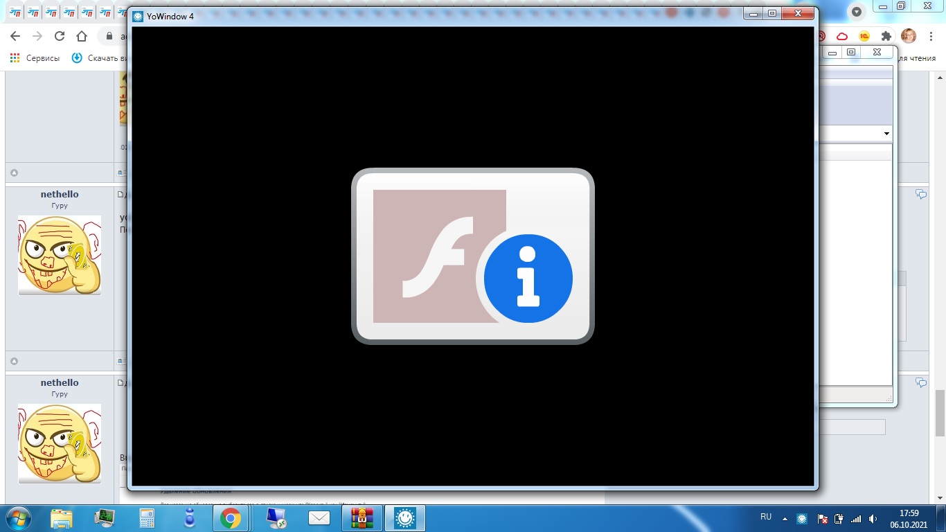

СообщениеДобавлено: Чт 2-09-21 : 15-05    Заголовок сообщения: Ответить с цитатой
yojic321321
Попробуйте датчик погоды. Будет работать? Он тоже от flashplayer
YoWindow Unlimited Edition 4 Build 108.rar
Скачать
 Имя файла:  YoWindow Unlimited Edition 4 Build 108.rar
 Размер файла:  16.13 MB
 Скачано:  158 раз(а)

Видимо не все хвосты от adobe flash player удалились. Удаляли через reg organizer? Вот тут точно ничего не осталось от него?
yojic321321
СообщениеДобавлено: Ср 6-10-21 : 22-02    Заголовок сообщения: Ответить с цитатой
yojic321321
 Размер файла:  136.4 KB
 Просмотрено:  167 раз(а)
yojic321321

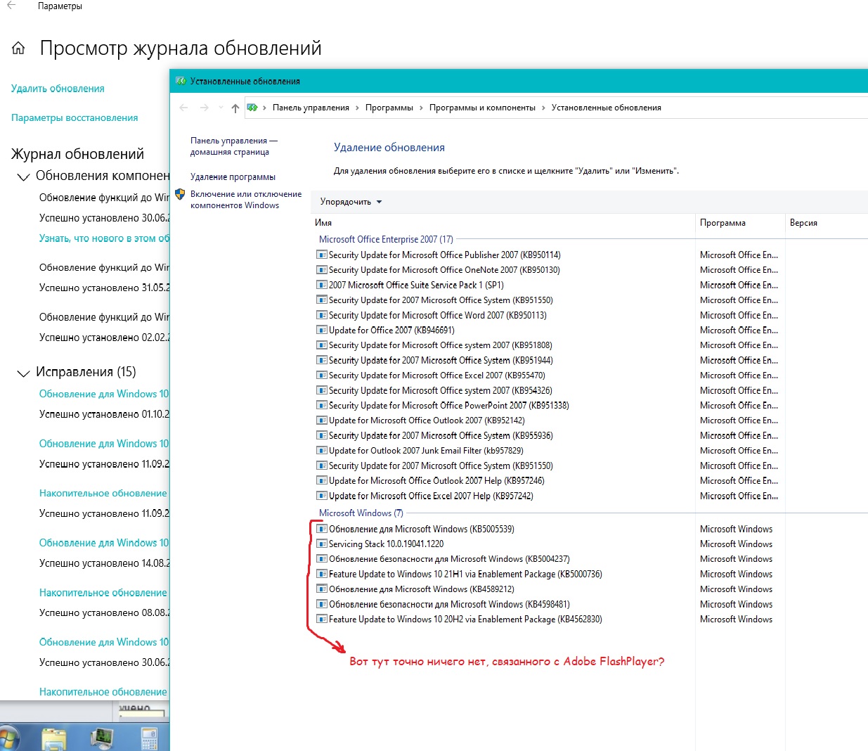

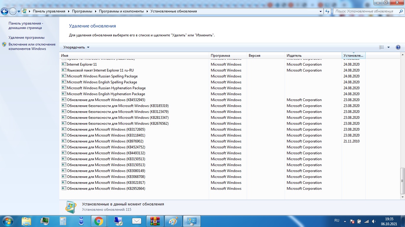

 Описание:  всю голову сломала... вот сейчас все удалила. обновлений на флеш нет. в списке прог нет и через рег почистила реестр.
 Размер файла:  201.01 KB
 Просмотрено:  169 раз(а)

yojic321321
yojic321321
СообщениеДобавлено: Ср 6-10-21 : 23-37    Заголовок сообщения: Ответить с цитатой
yojic321321
 Размер файла:  298.62 KB
 Просмотрено:  220 раз(а)

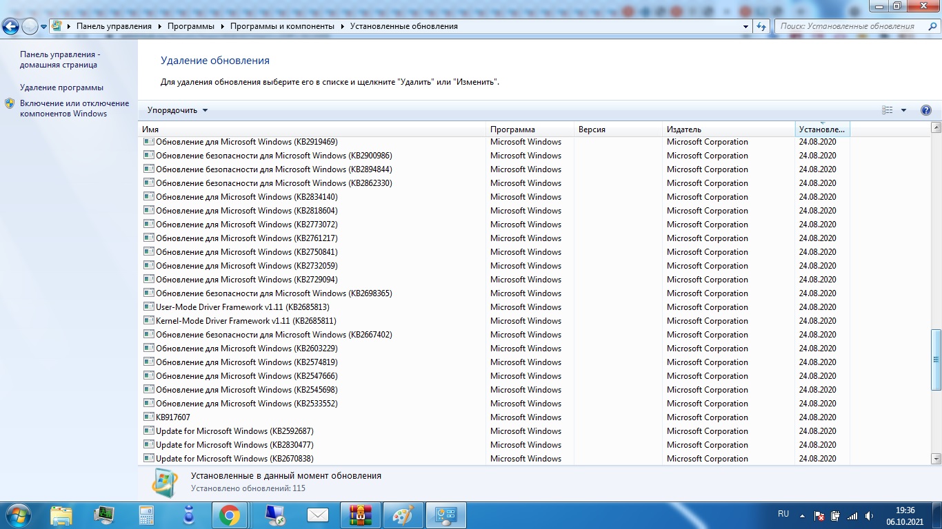

yojic321321
2 скрин
 Размер файла:  327.2 KB
 Просмотрено:  233 раз(а)
yojic321321

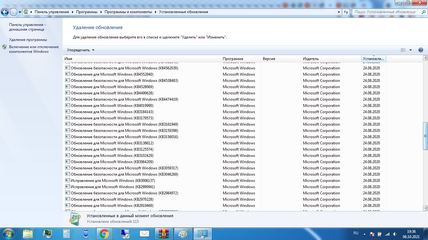

СообщениеДобавлено: Ср 6-10-21 : 23-38    Заголовок сообщения: Ответить с цитатой
не вижу тут ничего в адобе
 Размер файла:  333.91 KB
 Просмотрено:  174 раз(а)

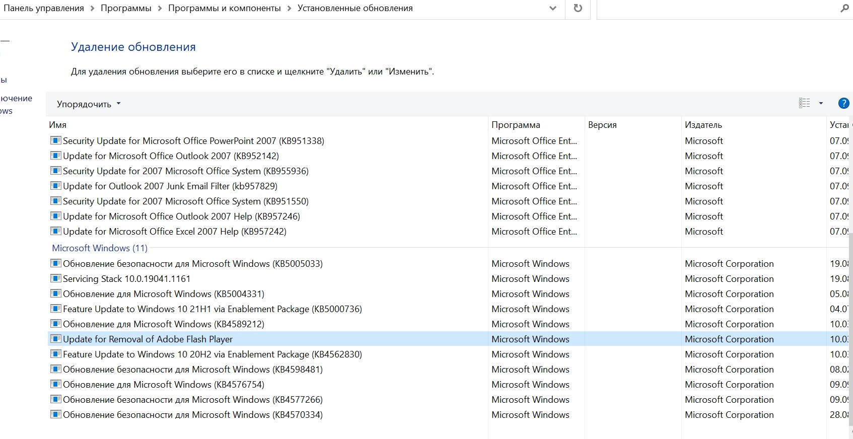

yojic321321
СообщениеДобавлено: Ср 6-10-21 : 23-39    Заголовок сообщения: Ответить с цитатой
Может обновление по коду зашифровано у Флеш?
 Размер файла:  346.03 KB
 Просмотрено:  171 раз(а)

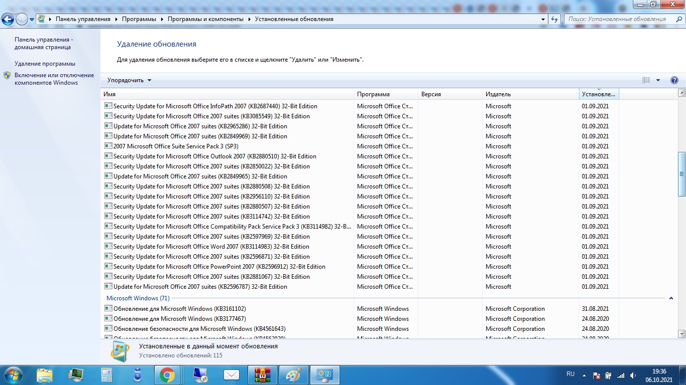

СообщениеДобавлено: Ср 6-10-21 : 23-48    Заголовок сообщения: Ответить с цитатой
У меня Windows 10 и все обновления были с деланы в 2021 году. А у тебя по ходу семёрка, которая уже давно не обновляется. Может в этом причина?
