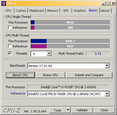

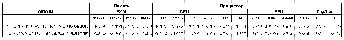

СообщениеДобавлено: Ср 1-07-20 : 18-07    Заголовок сообщения: Ответить с цитатой
woddy писал(а):
6600 на одно ядро даже быстрее чем 6300
Чтоб понять - это надо поставить и прочувствовать!
Когда производительности одного не хватает - нагружаются остальные ядра (в браузере - это мгновения), при этом частота первого снижается!
Т.е. он не может работать на полной частоте всеми ядрами.
Вот у 9100-го - все 4-ре на 4ГГц пашут, потому, что могут. зер гуд
Поэтому-то он аналогичен i5 предыдущего поколения.
