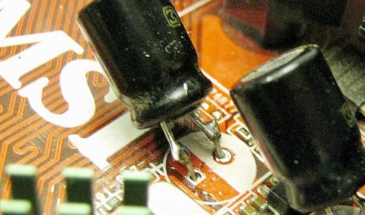

Обычно, вспученный кондёр легко вытаскивается с оставшимися ножками в плате, тогда всё просто, метод неоднократно описан в сети
Стоит отметить, что припой плохо пристаёт к той части ножки, которая находилась внутри корпуса конденсатора и её лучше откусить кусачками, оставив небольшую часть. Затем ножки конденсатора, приготовленного для замены и ножки старого конденсатора обрабатываются припоем и припаиваются. Удобнее всего паять конденсатор, приложив его к к плате под углом в 45 градусов. Потом его легко можно поставить по стойке смирно.
Вид в результате, конечно неэстетичный, но зато работает и данный способ намного проще и безопаснее с точки зрения нагрева платы паяльником...

СообщениеДобавлено: Пн 27-02-17 : 17-36    Заголовок сообщения: Ответить с цитатой
ужас какой
СообщениеДобавлено: Пн 27-02-17 : 19-00    Заголовок сообщения: Ответить с цитатой
woddy писал(а):
ужас какой
и шок вдобавок.))))
Epsilon
СообщениеДобавлено: Пн 27-02-17 : 19-33    Заголовок сообщения: Ответить с цитатой
woddy писал(а):
ужас какой
Зато соплей в контакте не наделает
СообщениеДобавлено: Вт 28-02-17 : 10-08    Заголовок сообщения: Ответить с цитатой
woddy писал(а):
ужас какой
нормальный совковый метод, раньше так микросхемы перепаивали, старую бокорезами чик чик, новую к копытам старой припаиваешь, и бабки в кармане. Быстро и не потеешь...
