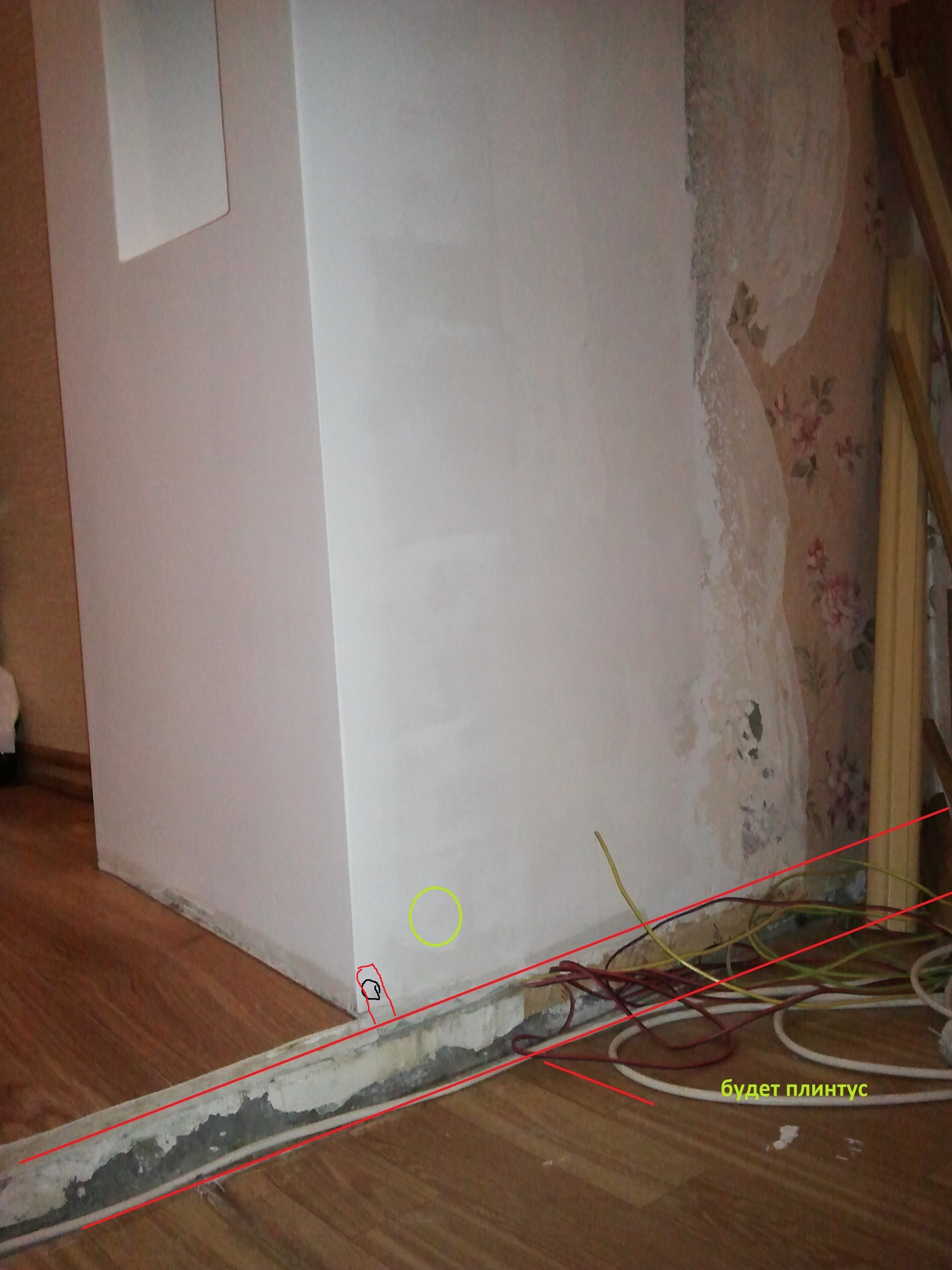

Возьми у меня коронку на время, она картон вместе с профилем просверлит. Делал ей дырки под светильники, когда их размечали заказчики уже по готовому потолку — где в край профиля попадёшь, где почти пополам его распустишь — с потолком никаких изменений.
СообщениеДобавлено: Чт 5-12-13 : 01-35    Заголовок сообщения: Ответить с цитатой
а где обои оторваны там тоже гипсуха ? есть блин узк http://spb.mirstroek.ru/catalog/moreinfo/?id=33675 такая штука можно сделать самому конечно из лески скажем нулевки . на конце небольшой наболдажничик . вынь розетки которые стоят у тебя там уже , и через них протолкни узо на другой край стены
отметил черным от угла отступи 3.5 см и сделай маленькое отверстие , из розеток протяни туда леску за нее кабеля и все гоу на место , на месте где розетки возьми коронку сделай отверстие сколько тебе нужно вставь коробки под гипс для розеток , ток учти растояние для планок их закрывающих и вставь эти коробки в коробки антенную розетку поставь в другую допустим инет розетку . и у тебя получится все заодно розеточный бокс на 5 штук рамки есть в любом магазине электрики . и будет красиво .
http://perm.pulscen.ru/products/ramka_2_mestnaya_vr002g_universal_13424577
это так 2я навскидку , найдешь и под 5 . или 2 и 3 .
одного цвета будет красиво .
с другой стороны от куда заведешь кабеля все максимально к полу располож , и когда сделаешь основной плинтус от него 2-3 см с заглушкой поднимешь буквой Т наоборот вверх или кабель каналом славо богу он щас разных цветов есть )). и не будет видно кабеля и будет красиво . отверстие со стороны плинтуса подшпаклюй и делов то .
Последний раз редактировалось: alexs22222 (Чт 5-12-13 : 01-49), всего редактировалось 1 раз
СообщениеДобавлено: Чт 5-12-13 : 01-43    Заголовок сообщения: Ответить с цитатой
http://perm.pulscen.ru/products/podrozetnik_s3_ye3_g_k_68kh45_0804_18514771
http://chel.pulscen.ru/products/rozetka_tv_rat_1_11061530
ну и так далее
короче сложного там нет не чего нужна коронка под подрозетники и желание, почему отступить от угла 3.5 см да там профиль 2.5 и гипсуха 1 см . под твои кабеля там оверстие надо то 0.5 мм в диаметре потом легко его зашпаклюешь плинтусом закроешь и следов не осанется. )))
