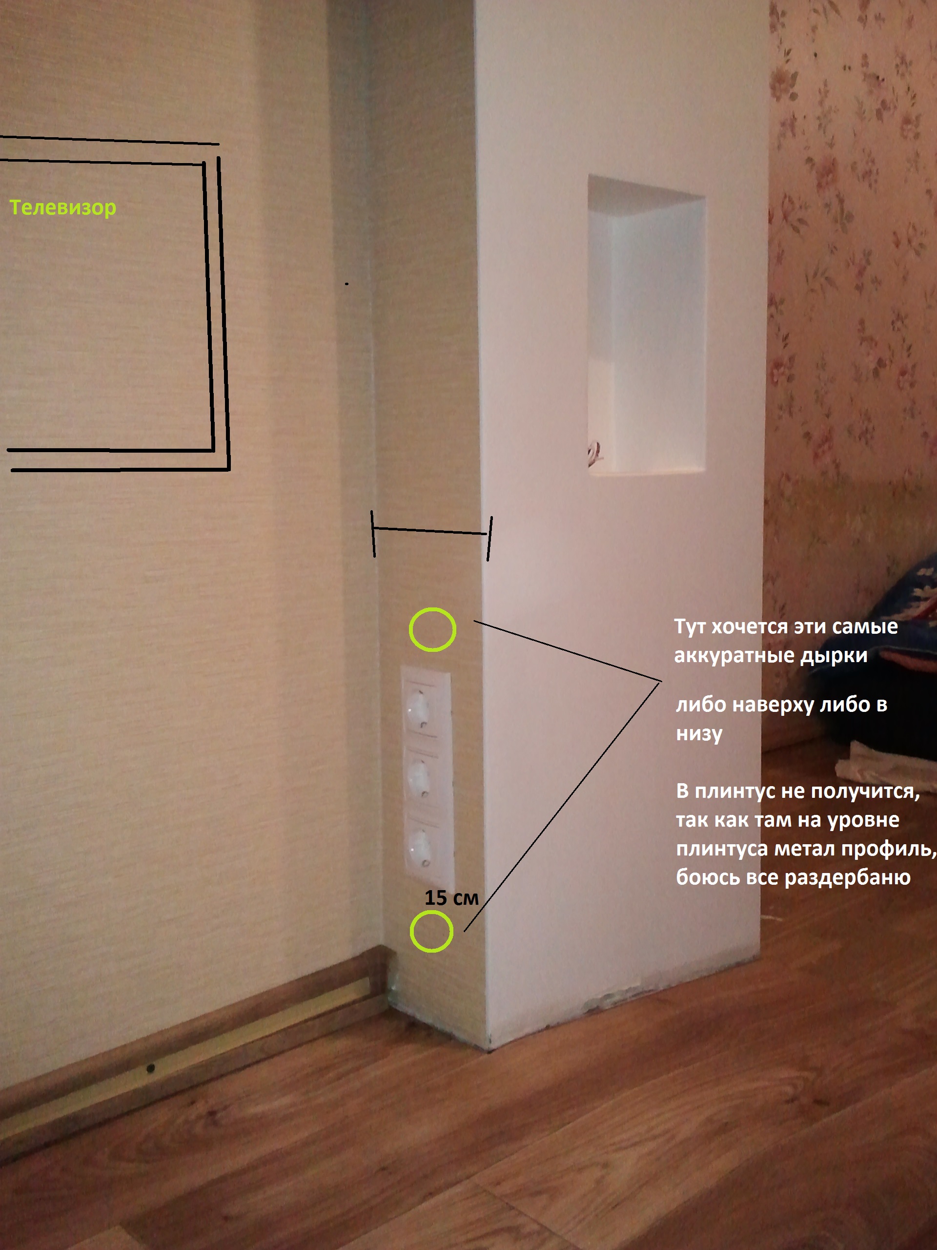

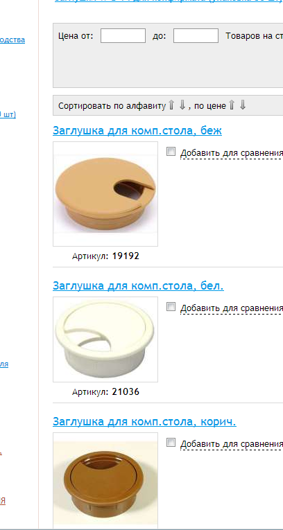

Всем привет. Стена из гипсокартона, через нее нужно пропустить жгут проводов(витая пара, кабельное, прочее) . Хочу что бы выглядело примерно как на компьютерных столах заглушка под провода в столешнице, а не просто дурка в гипсе Very Happy Отдельно такие заглушки не могу найти. Может есть специальные для гипсокартона?
Стена в квартире, поэтому колхоз не предлогать Very Happy

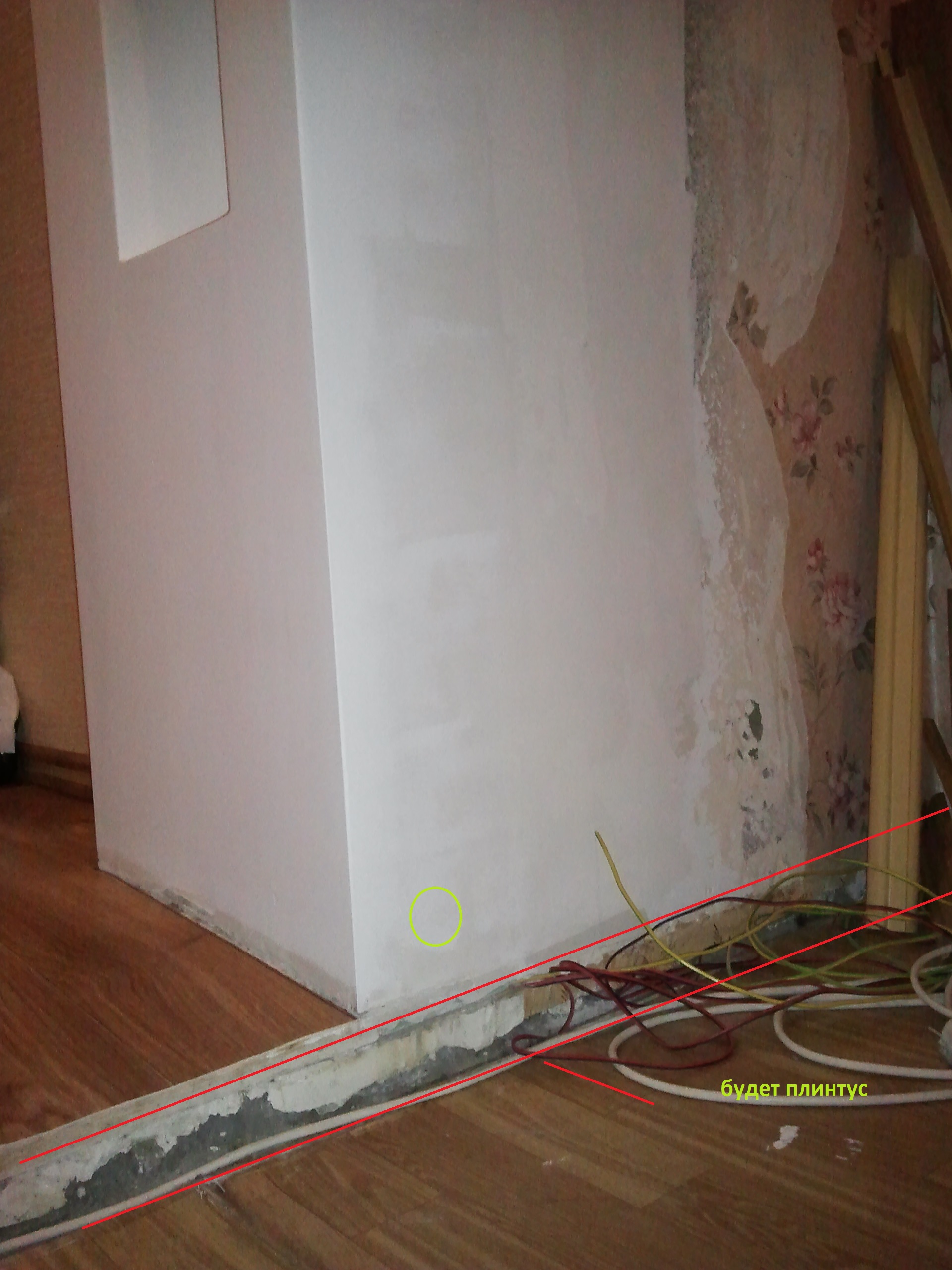

По плинтусу не получится так как пол на разном уровне.

а провод как пойдет? по хорошему это всё прятать под плинтус. разный уровень это не проблема, толщина стены 7-10см, наискосок протягивай

На Красина (между проходной "Этро" и "Формулой м2") есть магазин "Мебельная фурнитура" - думаю там есть такие заглушки для столов. Но ИМХО они большие сильно - тебе ж не кабель 10 кВ протягивать Smile
Посмотри в отделах с вентиляцией - там есть заглушки круглые типа таких: http://www.practika.ru/Catalog/41403/1025060 , диаметром 4-5 см - продаются как раз парой, стоят около 100 р. - сеточку срезаешь ножом канцелярским, шкуркой слегка зашкурил, и с 2-х сторон отверстия на герметик посадил. Я так делал...

за сайтик спс , давно искал заглушки не где не попадались . цель для кормления в аквариум на крышку ))))

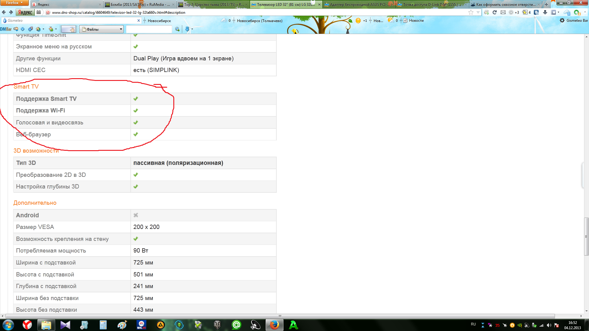

http://www.dns-shop.ru/catalog/i6604649/televizor-led-32-lg-32la660v.html#description
ну так для тебя специально ссылочка там все найдешь что тебя интересует про вифи , и запомни вифи придумали не только для мобил (мобил значит мобильный подвижный и так далее) но так же и для стационара дабы избавить тебя от кучи проводов по дому офису и даже между сданиями .
читай все ссылки внимательно и все поймешь мобила )))))
http://www.dns-shop.ru/catalog/i127629/tochka-dostupa-tp-link-tl-wa5210g.html
http://www.dns-shop.ru/catalog/i140523/tochka-dostupa-d-link-dap-1155-2x10-100base-tx-80211n-do-150mbit-s.html
http://www.dns-shop.ru/catalog/i141830/adapter-besprovodnoj-asus-pci-n10-pci-80211n-do-150mbit-s.html
и поверь мне , что вай фай используют уже везде , и кто тебе сказал что провод надежно ? элементарно проложенный провод под плинтусом мышка чирик и отрывай все плинтуса по всему дома.
Я и планирую наискосок, но по плинтусу ну не как Sad

Постараюсь выложить фотки
