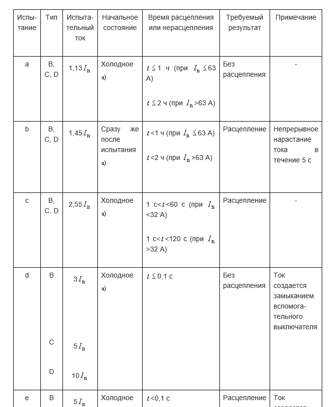

не поленился с утра почитать гост)))
как видно из таблицы является нормой превышение на в 1,13 номинала
срабатывание в должно быть на 1,45 в течение часа.
далее по тексту даже термин вводится - номинальный ток расщепления, равный 1,45 номинального тока
но!!!
Номинальный ток - это абсолютное значение, а не твой "средний" ток
Итого автомат С25 выключится при следующей потребляемой мощности:
25*1,45*220/1,41 = 5656Вт - в течение 1 часа
и не выключится
25*1,13*220/1,41 = 4407Вт - в течение 1 часа
СообщениеДобавлено: Сб 27-07-13 : 10-51    Заголовок сообщения: Ответить с цитатой
weer писал(а):
но!!!
нет. никто и никогда пиковый ток не смотрит. смотрят среднеквадратичное значение. потому "/1.41" в твоих формулах лишнее.
weer
СообщениеДобавлено: Сб 27-07-13 : 12-01    Заголовок сообщения: Ответить с цитатой
МЭК 60898-1
МЭК 60898-2
в каком разделе указано что интегральное значение средней силы тока при испытаниях берется?
я с утра их все прочитал ))))
к слову, чтобы получить указанные мною цифры госты можно не читать.
практика есть практика - автомат С25 выдерживает чайник и обогреватель (2.2*2кВт), но не выдерживает чайник, обогреватель и 2-хконфорочную плитку
