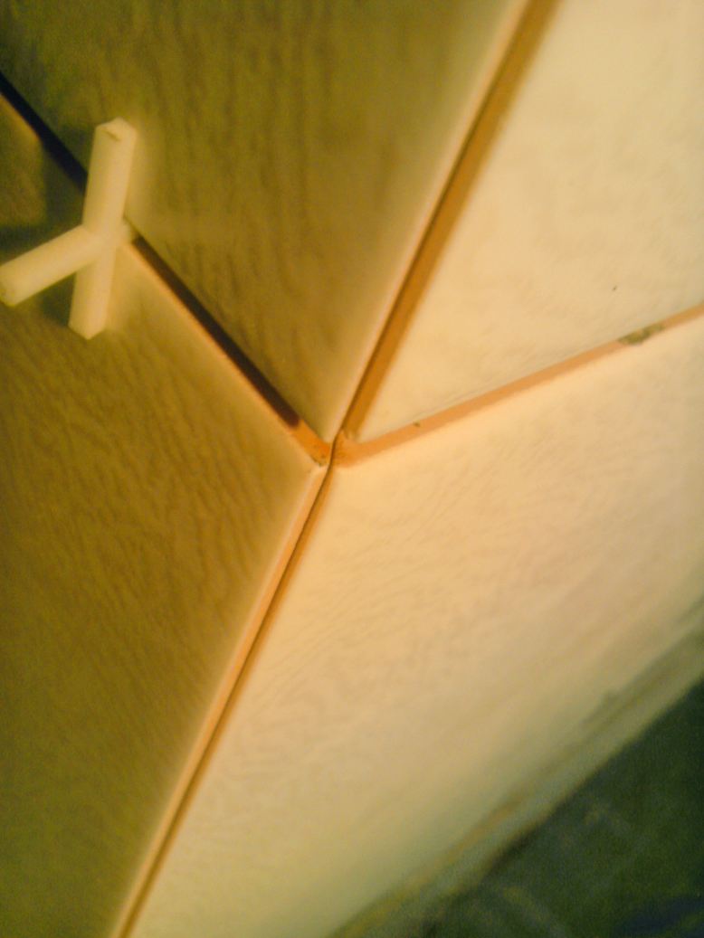

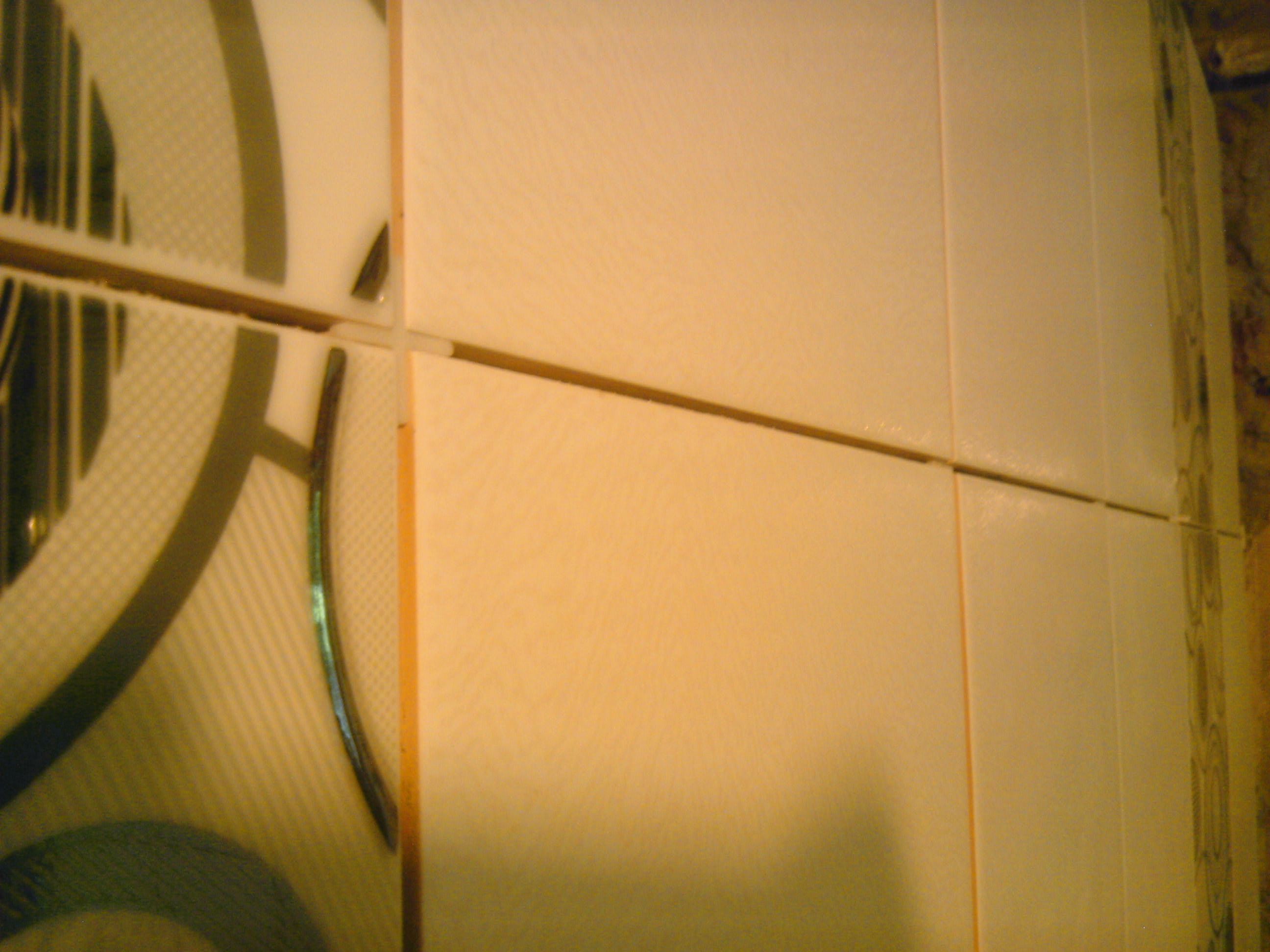

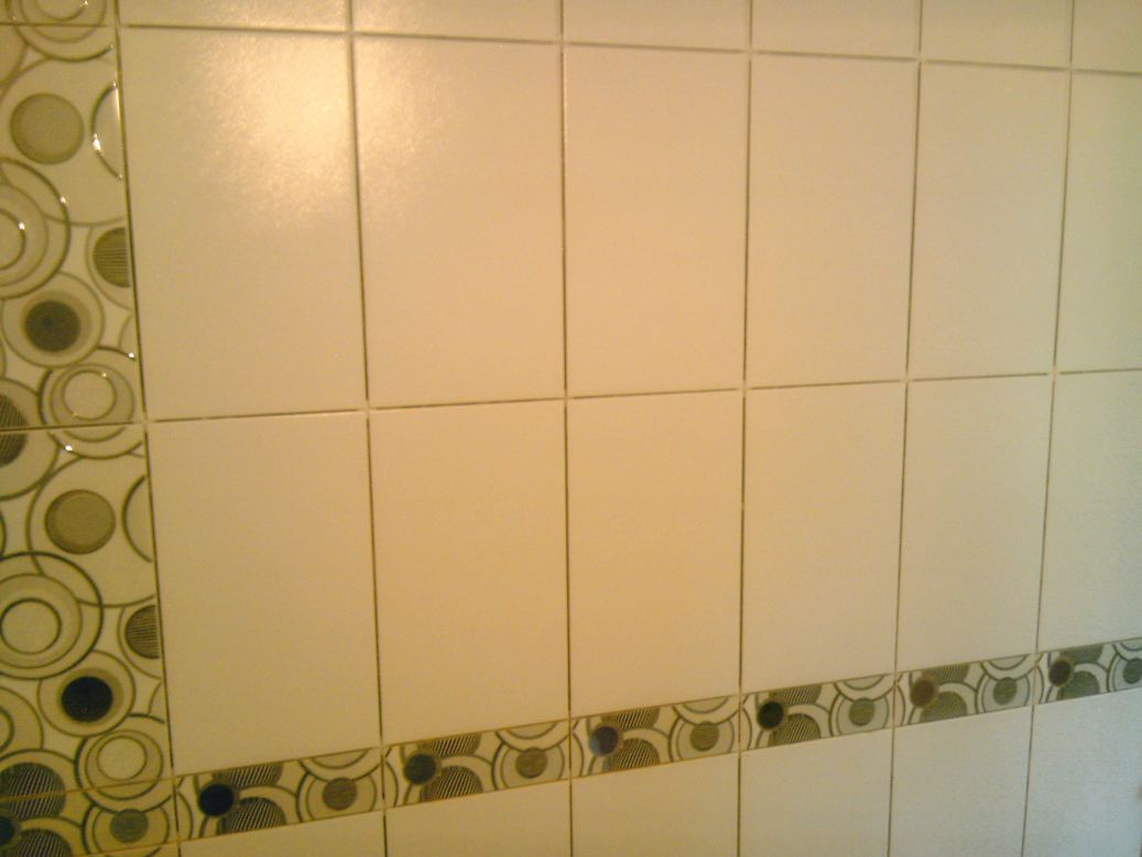

Iskander.nsk
http://www.adslclub.ru/upload/img/2013-07/06-15352385571.jpg
http://www.adslclub.ru/upload/img/2013-07/06-15355155799.jpg
http://www.adslclub.ru/upload/img/2013-07/06-15361317408.jpg
http://www.adslclub.ru/upload/img/2013-07/06-15363059196.jpg
сегодня забегал, сфотал на мобилу.
не знаю до чего докопаться.
1) отлично по уровню (фотать не стал)
2) есть косяки, но это издержки украинской плитки
3) не знаю как проверить. некоторые по звуку по краю не проклеены, но это не значит что не будет держаться.
Iskander.nsk
СообщениеДобавлено: Сб 6-07-13 : 22-25    Заголовок сообщения: Ответить с цитатой
Нормально лежит. Теперь дело за тем, как держаться будет.
Виктор_Д
По подбору рисунка — хрень, как заказчику надо, так и кладут. Если углы внахлёст, то на ту стену, которая виднее.
Торчащие углы и разные швы бывают если плитка кивая и разная. Я раз клал, кривизна то миллиметра до двух с половиной и разница в размере до миллиметра. Сортировал всю, но всё равно кое где уголки проваливались или торчали, а швы кверху сужались , италия.
