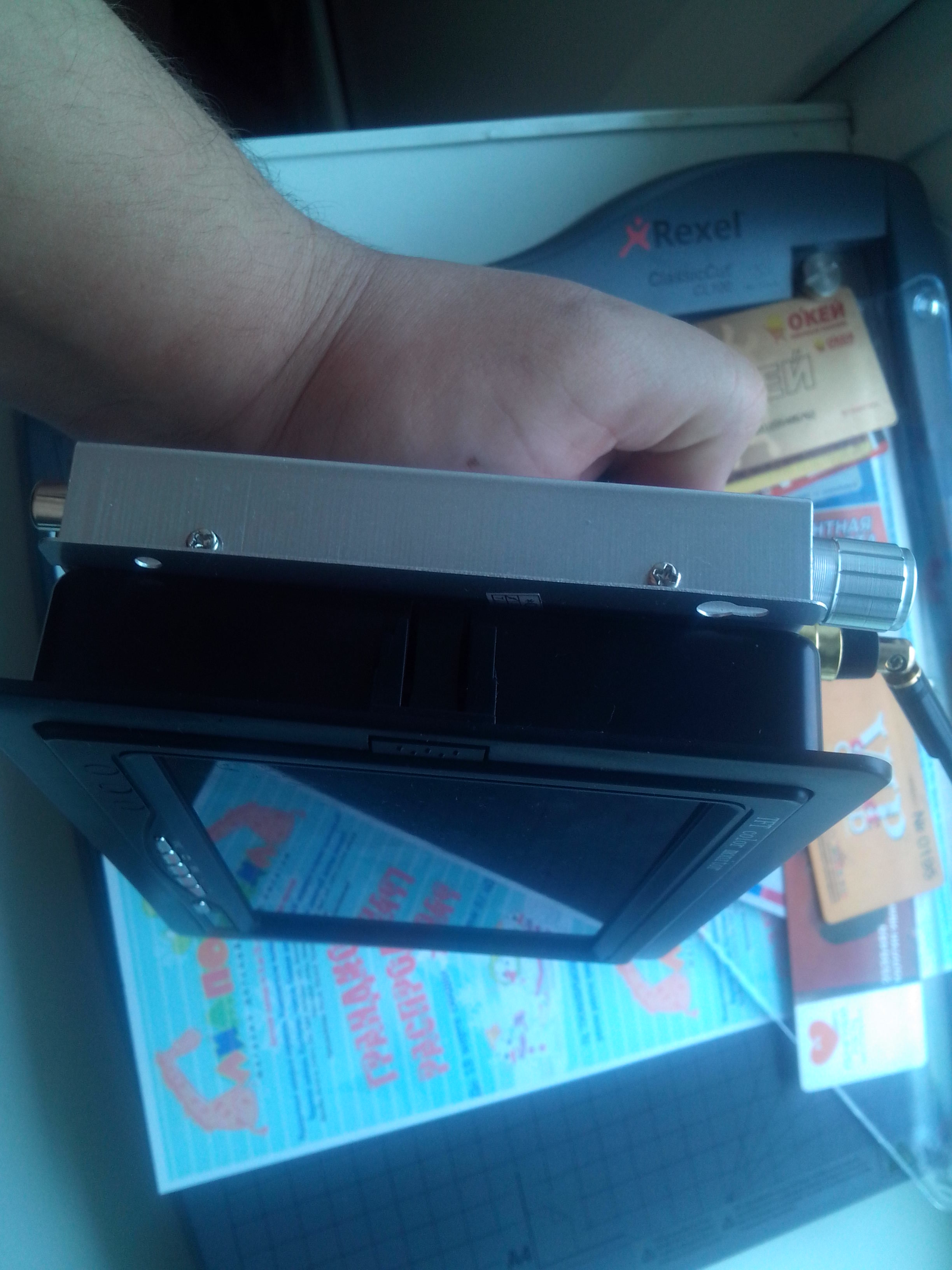

Купил такое китайское чудо
http://www.aliexpress.com/item/1Pcs-12V-Rechargeable-Li-po-Battery-for-CCTV-Cam-6800mAh-Free-shipping-Drop-ship-3452-01/472817705.html

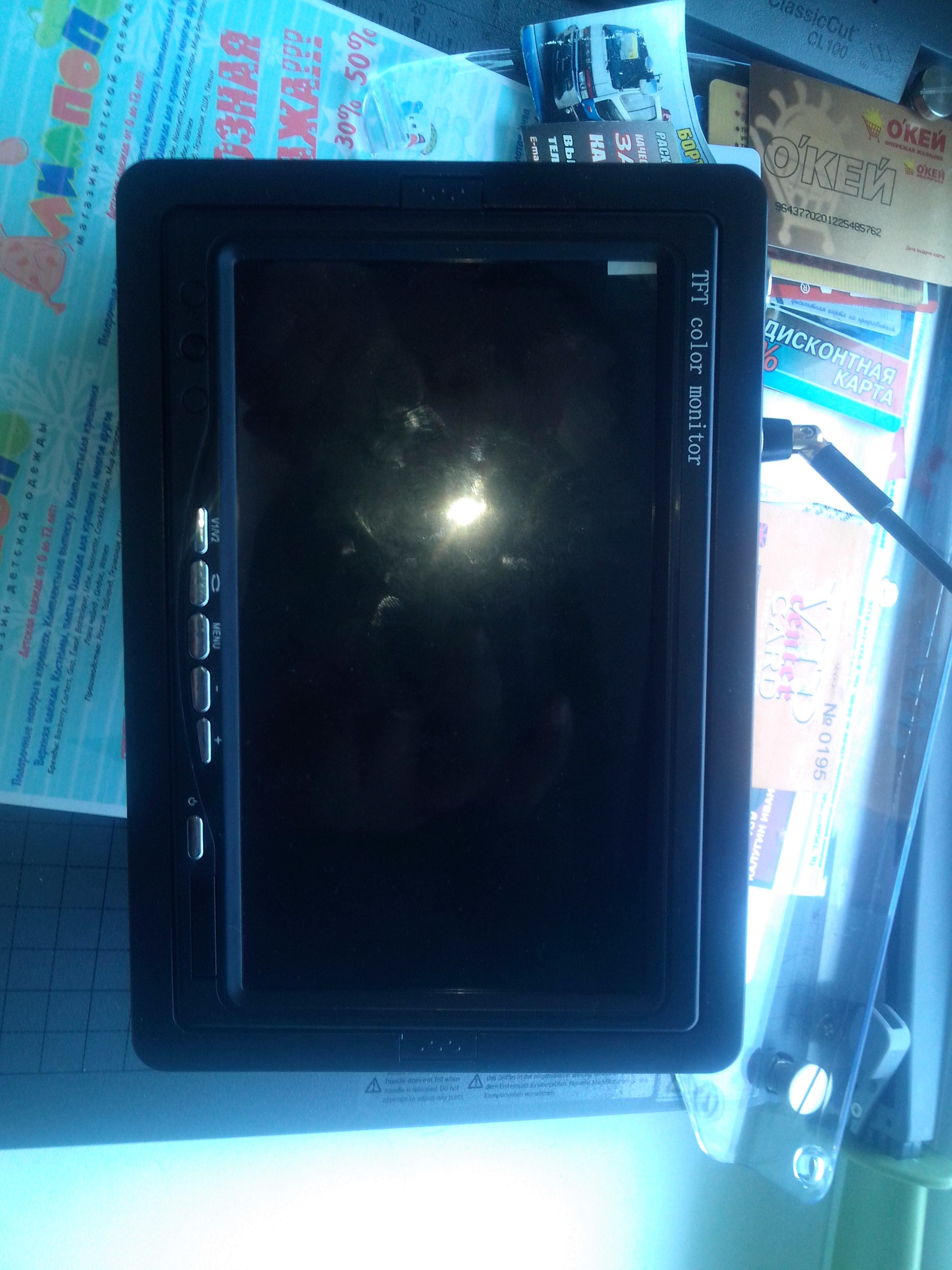

и две такие штуки
http://www.aliexpress.com/item/7-TFT-Color-LCD-2-Video-Input-Car-RearView-Headrest-Monitor-DVD-VCR-free-shipping/461241908.html

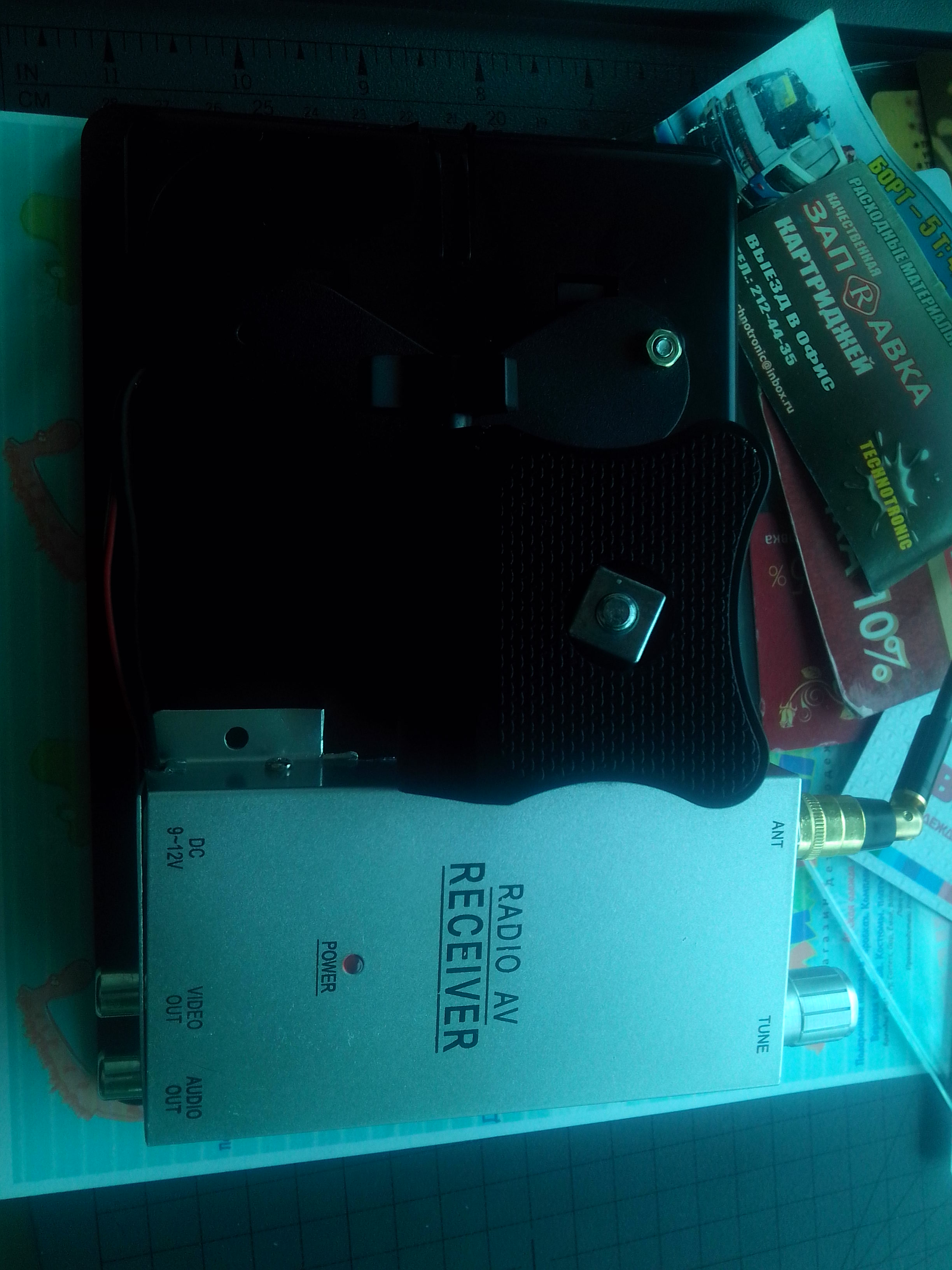

http://www.aliexpress.com/item/Mini-Pinhole-Wireless-CCTV-Security-Kit-1-2G-Color-CMOS-CCTV-Security-AV-Camera-Receiver/540158658.html

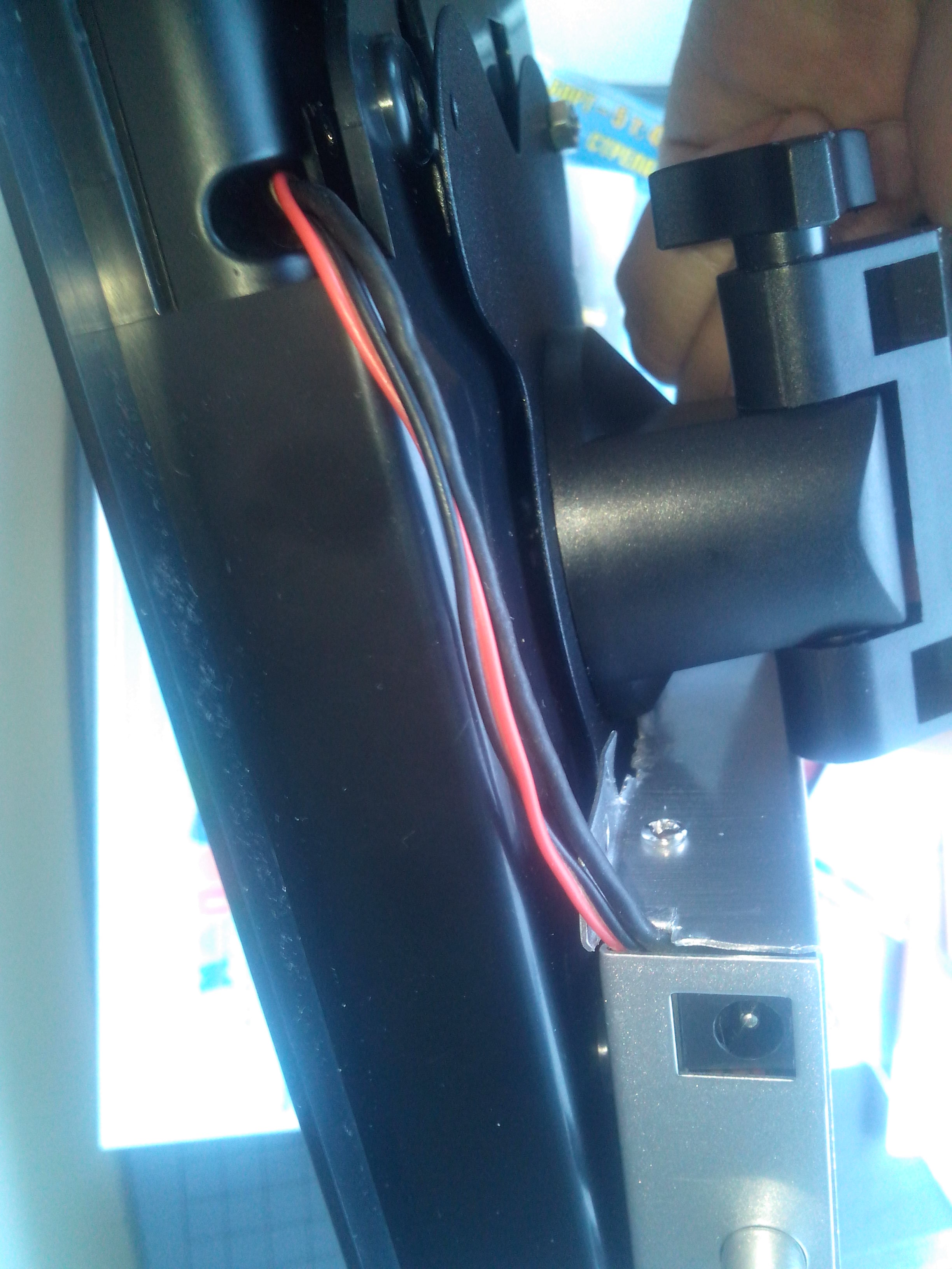

После сборки получилось вот что
осталось в эту лодку
http://www.aliexpress.com/item/Free-Shipping-Mini-Radio-Control-Simulated-Super-Submarine-49MHz/603761267.html
Впихнуть камеру (почти доделал уже)
Все это нужно что бы за рыбками на рыбалке летом смотреть, предвидя вопросы нахрен я все это собирал и почему потратив почти туже цену что и готовый комплект стоит., тупо отдыхаю после работы, пришел поковырялся и вроде как мозги уже отдохнули ну да ладно.
