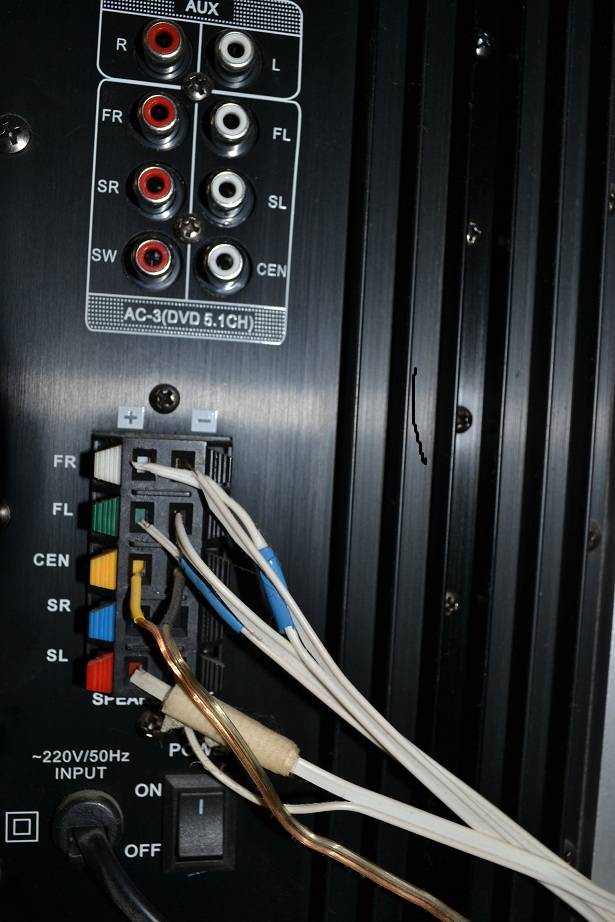

петрак
СообщениеДобавлено: Вт 8-01-13 : 21-42    Заголовок сообщения: Ответить с цитатой
Самбуфер с усилителем CAMERON.
Телевизор самсунг 5307

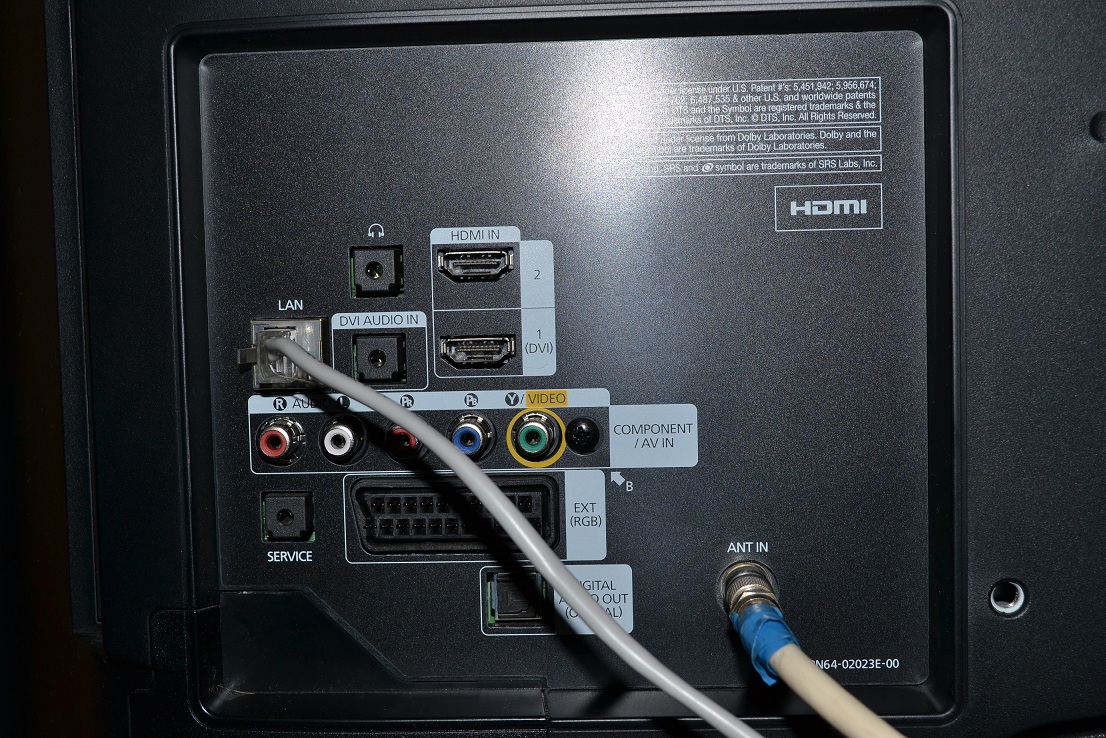

Вот фото и куда что подключатать.
Всё перепробовал =только во вход наушников не пробовал.
(кабеля такого нету)

djlab
СообщениеДобавлено: Вт 8-01-13 : 22-02    Заголовок сообщения: Ответить с цитатой
к разъёму наушников можно подцепить.
djlab
СообщениеДобавлено: Вт 8-01-13 : 22-06    Заголовок сообщения: Ответить с цитатой
т.е. вот на телеке значок наушников , соединить с верхними двумя входами на сабе.

СообщениеДобавлено: Вт 8-01-13 : 22-14    Заголовок сообщения: Ответить с цитатой
у тя там есть дитжитал аудио выход . ищи на колонках такой же но вход. выход out . вход in. ну и там соответственно нужно шнур купить . но думаю в колонках у тя нет такого входа. так что обычным стерео с наушников. на колонках звук чуть больше половины . на телеки предварительно убери совсем звук на ноль . и потом добавляй и расскажешь что вышло . отмечено стрелками исходя из того что видно . это аудио выходы.
но не думаю что звук будет супер . обычно в теликах не заморачиваются хорошим усилителем. но регулируя усилителем акустику более мение добиться все же можно. но все 5 возможно не будут играть . хотя у знакомого есть в микролабе функция псевдо 5.1 . это когда стерео раскидывает на все колонки . пробуй делай.
СообщениеДобавлено: Вт 8-01-13 : 22-16    Заголовок сообщения: Ответить с цитатой
есть такой шнур в продаже в любом комп магазине
http://novosibirsk.dns-shop.ru/catalog/i110265/kabel-soedinitelnyj-35-jack-2xrca-stereo-audio-18m-belsis.html
а вот и он
пока фото разрисовывал и писал уже человек подсказал тебе все верно как сделать. ток мой пост по звуку прочти . на телеке ноль на акустике чуть больше половины. потом плавно добавляй на телеке . а то можно сжечь вход в колонках
