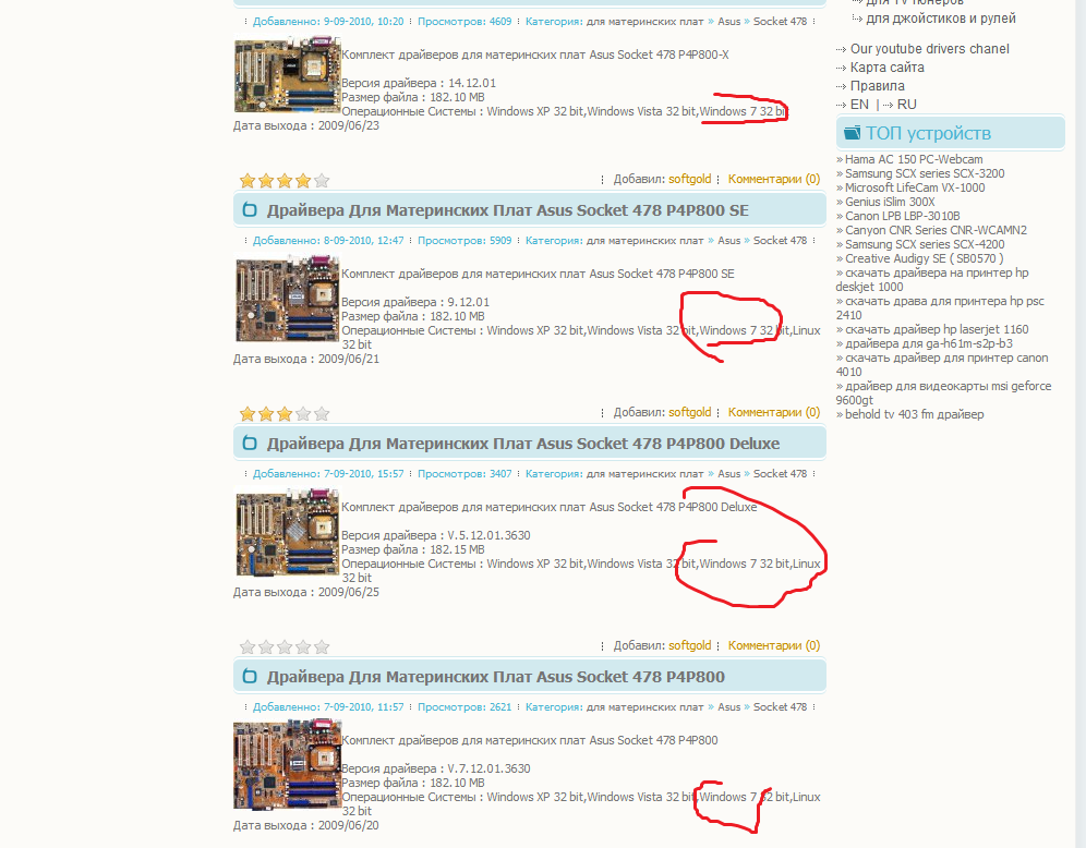

а попробуй семь поставить . что будет выдавать . че сразу за люнекс хвататься.
DaRk-angel
СообщениеДобавлено: Ср 3-10-12 : 11-44    Заголовок сообщения: Ответить с цитатой
7 на комп с 478 сокетом? Шутку оценили...

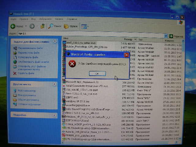

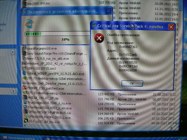

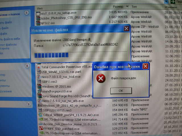

сейчас проблема такая, например танки большой архив игра, запускаю и на 54% выходит ошибка, запускаю неро - вылазят ошибки в конце установки, пакет большой обновлении на 300 с лишнем мегобайт - не может раскрыть - ошибка!

после этого изменения в биос - система встала
а потом ошибка при установке WOT
ошибка при установке пакета обновлений в 300 мб на систему
ошибка при установки еще одного пакета.

А нет возможности скинуть какой-нибудь нераскрывающийся архив на флешку и попробовать распаковать на другом компе? Может архив полетел или архиватор?

поставил систему на другой диск, пробовал с разными планками и все тоже самое: при установки WOT, на 54% выдет :
7-zip ошибка контрольной суммы (crc)
и так же не получаеться распоковывать те архивы что вчера писал, мне кажеться дело в матери или настройке биоса но не как не в диске, памяти, плохом бп, корявых архиваторах Ап стену друже!
