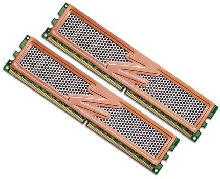

Я вон к своей паре плах OCZ DDR2 по 1 гигу уже года 3 ничего не могу подобрать. Тупо ничего кроме них не видит. И продавать их не хочу уж больно хорошо пашут. Да и система охлаждения ого-го!
