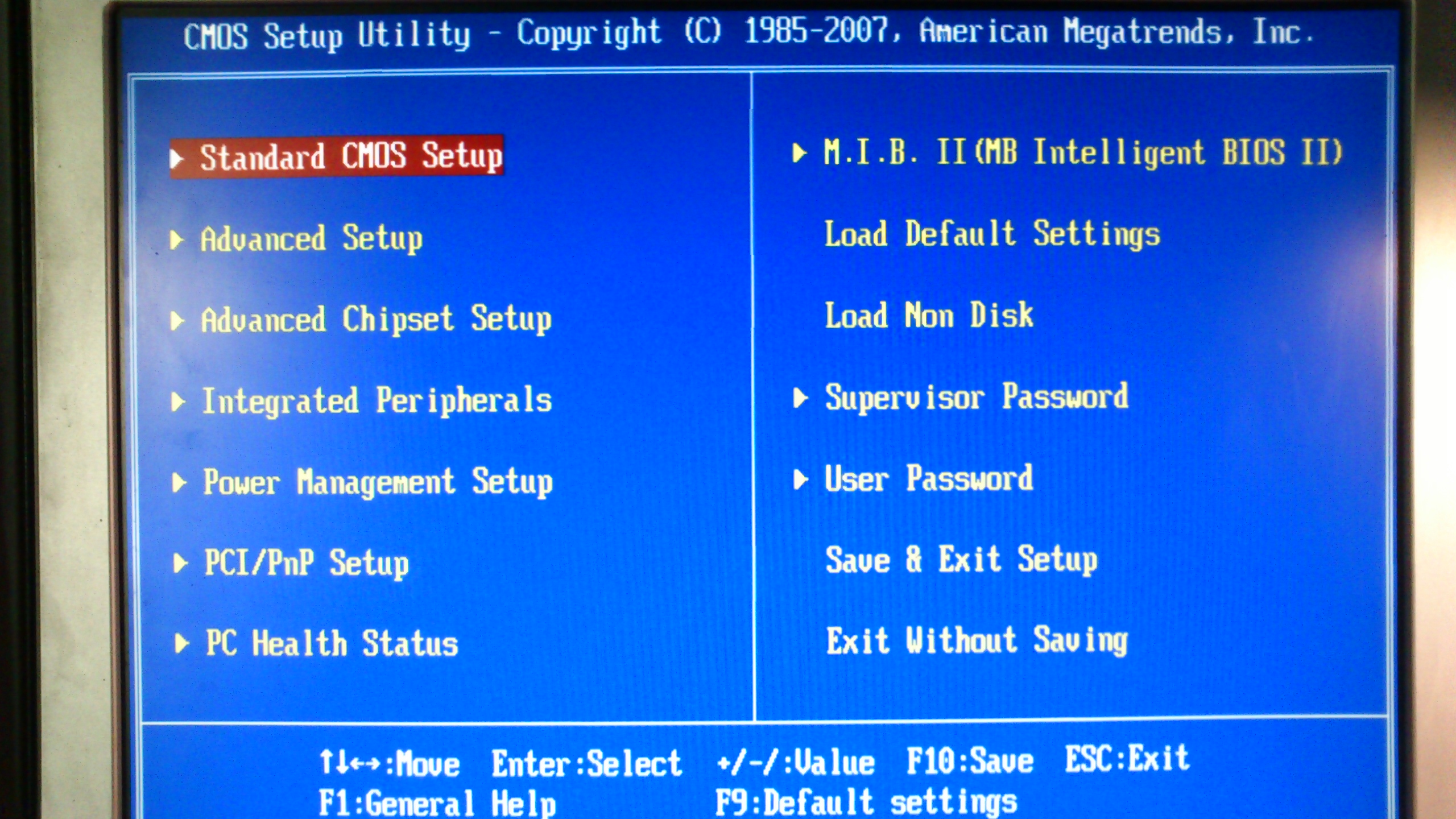

бездельник
СообщениеДобавлено: Вс 2-09-12 : 19-15    Заголовок сообщения: Ответить с цитатой
просто звук отключился и все, драйвер звуковухи последний с сайта реалтек
а где версию биос посмотреть
http://www.adslclub.ru/upload/img/2012-09/02-16151562911.jpg
SIWA
СообщениеДобавлено: Вс 2-09-12 : 20-35    Заголовок сообщения: Ответить с цитатой
Пуск-- Стандартные-- Выполнить-- написать regedit.exe -- Раздел [HKEY_LOCAL_MACHINE\HARDWARE\DESCRIPTION\System]
Значение "SystemBiosVersion" -- правой кнопкой мыши на Изменить, копируйте и выкладывайте

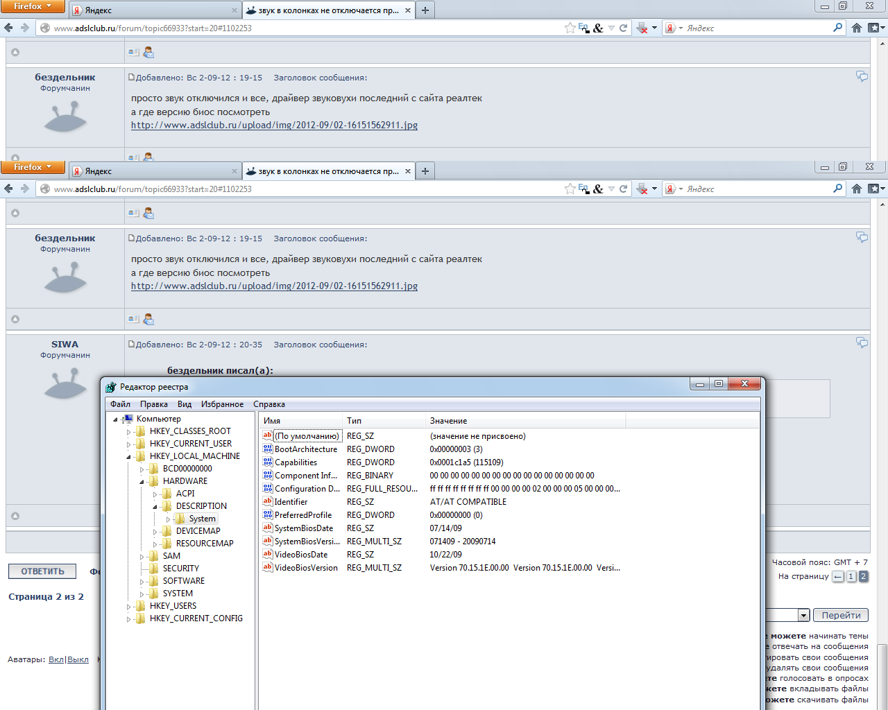

бездельник
СообщениеДобавлено: Вс 2-09-12 : 21-08    Заголовок сообщения: Ответить с цитатой
http://www.adslclub.ru/upload/img/2012-09/02-18081777767.png
SIWA
СообщениеДобавлено: Вс 2-09-12 : 21-35    Заголовок сообщения: Ответить с цитатой
Понятно, биос не обновлялся никогда, обновление по желанию, если существуют проблемы с работой компьютера. Для обновления драйверов посоветую программу Driver Genius Pro, программа установит все самые последние версии драйверов для всего оборудования.
Остается последнее, дальше последнего только "Паяльник" )) Штекер от передней панели подключаемый к материнской плате выполнен целым блоком контактов или все контакты отдельными тонкими тычками ?
