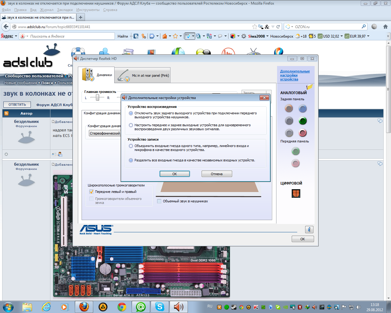

СообщениеДобавлено: Ср 29-08-12 : 13-37    Заголовок сообщения: Ответить с цитатой
Это дело вообще то настраивается в диспетчере Realtek, который висит в трее всегда, после установки звукового драйвера. Кликаешь по иконке в трее-->далее в верхнем правом углу нажимаешь "Дополнительные настройки устройства" --> Отмечаешь "Отключить звук заднего выходного устройства при подключении переднего выходного устройства наушников"
http://www.adslclub.ru/upload/img/2012-08/29-10284185024.png
бездельник
СообщениеДобавлено: Чт 30-08-12 : 13-05    Заголовок сообщения: Ответить с цитатой
у меня нет такого в настройках
http://www.adslclub.ru/upload/img/2012-08/30-10043170503.png
TatarikNSK
СообщениеДобавлено: Чт 30-08-12 : 13-09    Заголовок сообщения: Ответить с цитатой
У меня ,например, всё это выставлено, но задняя панель не отключается , когда подключаешь наушники в переднюю панель

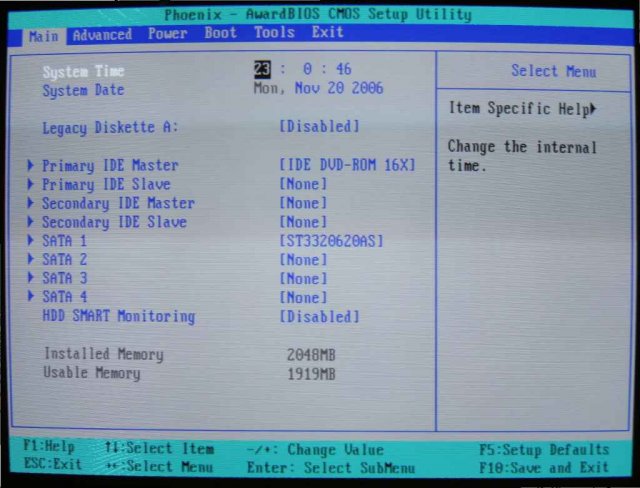

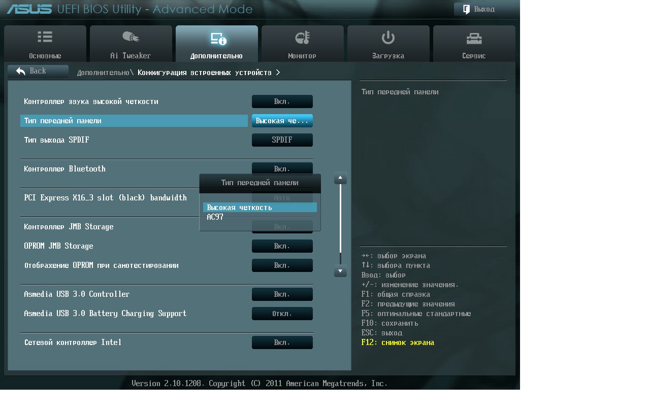

Во-первых Вам необходимо проверить каким образом подключена передняя панель к материнской плате! Через AC97 или HD Audio ? Для этого снимаем боковую крышку с корпуса системника и вынимаем из материнской платы разъем 4-pin, идущий от передней панели( разъем находится в левом нижнем углу материнской платы) и смотрим , что на нём написано, если AC97, то отключаем его и вставляем тот на котором написано HD Audio. Затем необходимо проверить в BIOS'e какой же тип передней панели выставлен программно, соответственно должен стоять на Аудио не АC97, а Высокая четкость(HD Audio) , так как в режиме AC97 задняя панель не отключается при подключении устройств в переднюю. Отключается только в режиме HD audio!!!!!!!!!!!
В пример даю скриншот из Биоса своего, правда там Эфи Биос, но думаю строку про Audio в вашем Биосе надете без проблем и слово AC97 поменяете на HD audio, затем жимем F10 и Интер. И будет Вам счастье! Тоже самое проделать и TatarikNSK.
http://www.adslclub.ru/upload/img/2012-09/01-15545319529.jpg

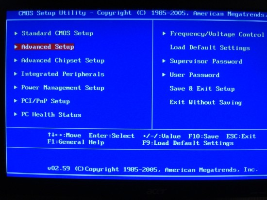

у меня в биос в меню аудио только пункты включить,выключить и авто
SIWA
СообщениеДобавлено: Сб 1-09-12 : 22-46    Заголовок сообщения: Ответить с цитатой
бездельник писал(а):
SIWA
Примерно так все это выглядит, если BIOS такого вот типа http://www.adslclub.ru/upload/img/2012-09/01-19413574924.jpg
то Advanced--> Onboard Devices Configuration--> Front Panel Support-->Type [AC97 поменять на HD Audio]
Но мне кажется, у Вас Биос по другому выглядит. Вот так ? http://www.adslclub.ru/upload/img/2012-09/01-19460188386.jpg

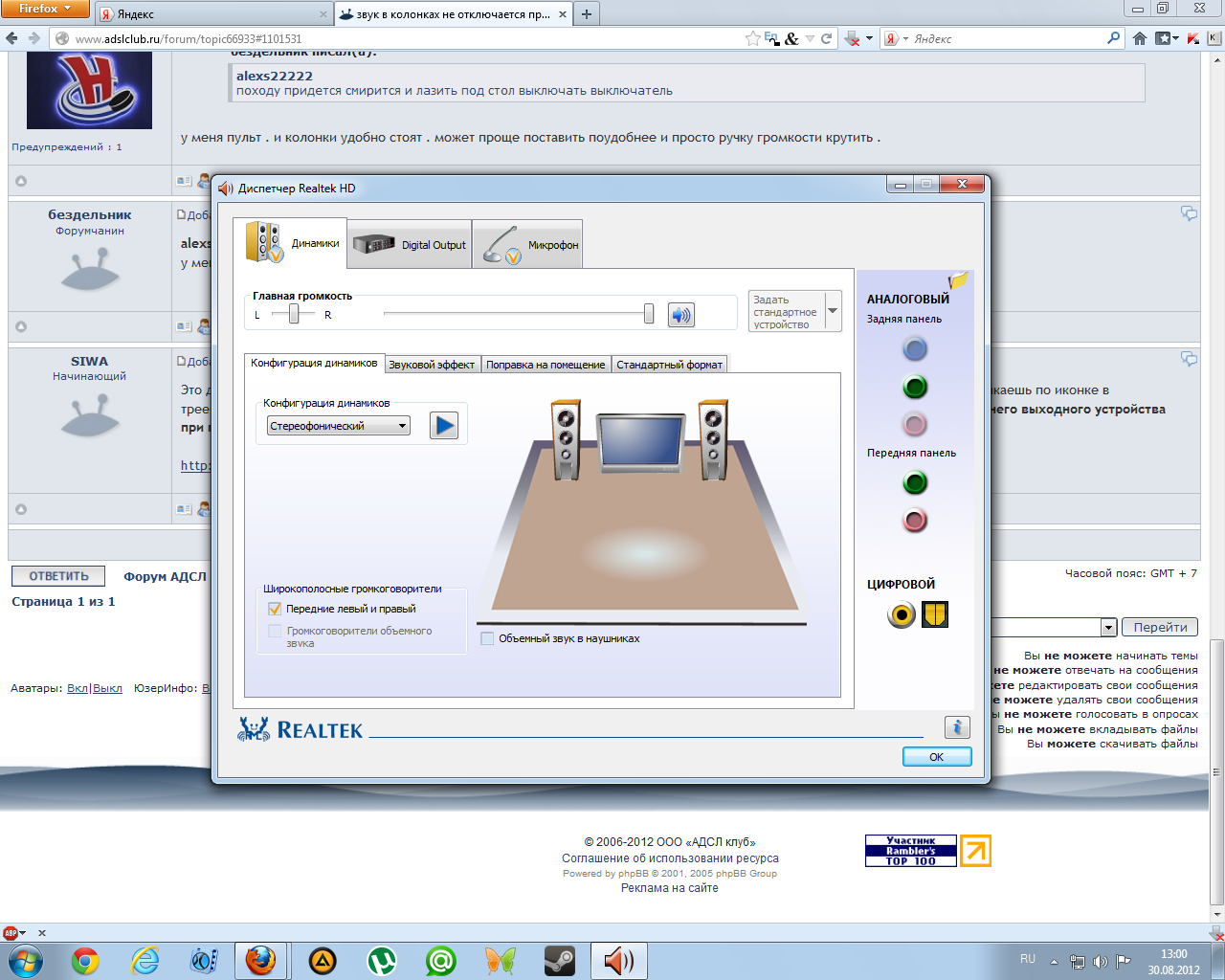

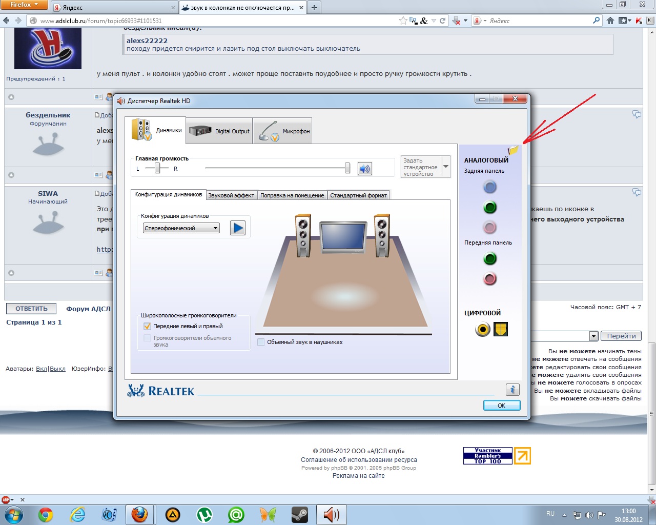

да
Так, нажмите на жёлтую папочку в Диспетчере Realtek которая показана на скриншоте http://www.adslclub.ru/upload/img/2012-09/01-21310849677.jpg
Сделайте скриншот и выложите посмотреть.

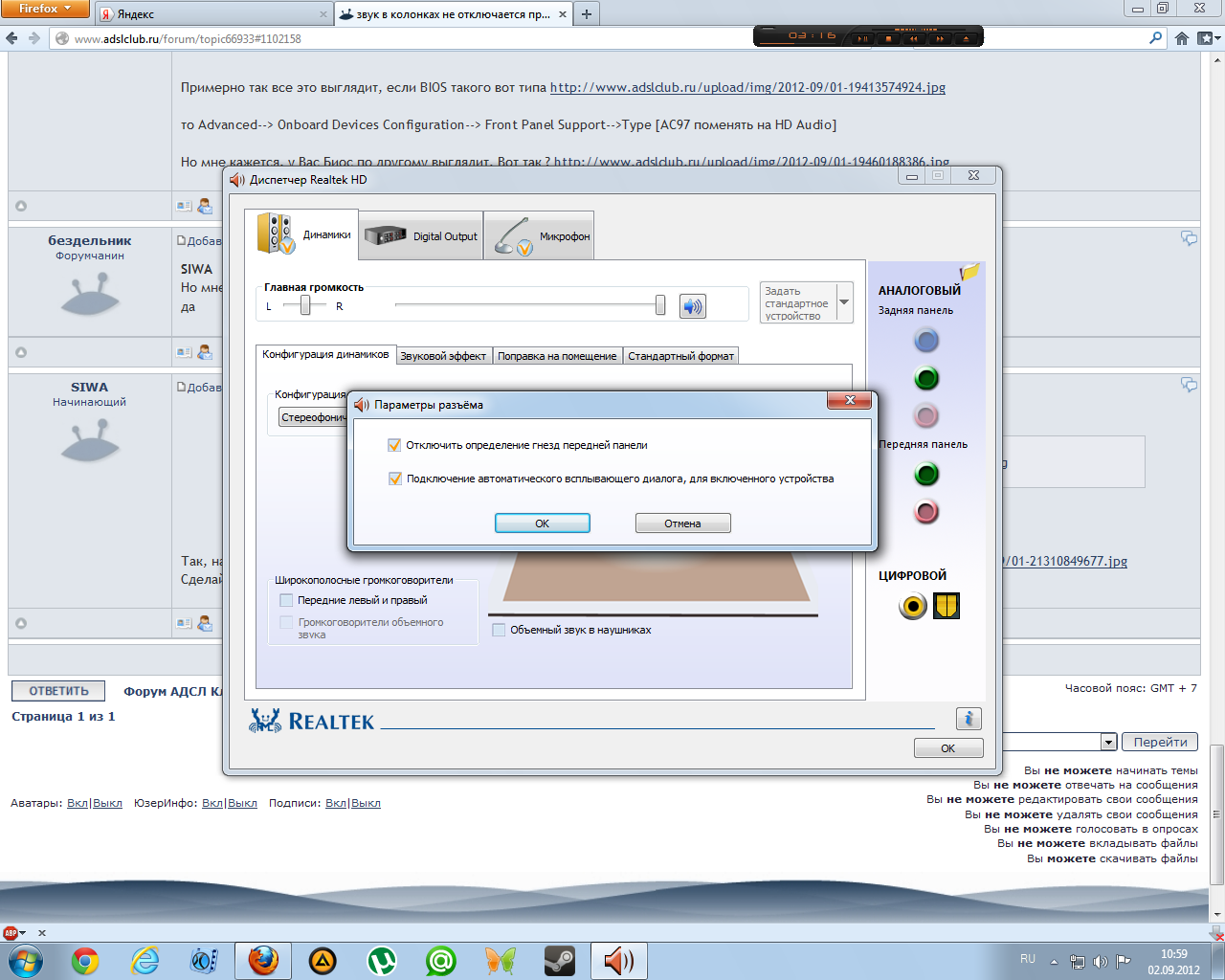

бездельник
СообщениеДобавлено: Вс 2-09-12 : 11-02    Заголовок сообщения: Ответить с цитатой
http://www.adslclub.ru/upload/img/2012-09/02-08020883839.png
SIWA
СообщениеДобавлено: Вс 2-09-12 : 11-05    Заголовок сообщения: Ответить с цитатой
Убирайте первую галочку и должно заработать!!!!
