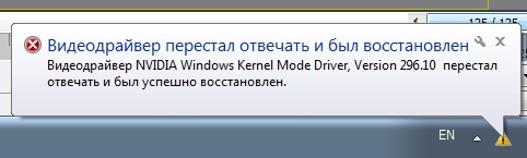

Хм... сдается мне проблема с дравами =) Завис сегодня точно так же. В крапинку экран, и ноль реакции. Все тот же злосчастный Ютуб. В оконном режиме все ок, а вот при переводе в полноэкранный, зависает. (GTX 560)

Версия драйвера какая ?
GeForce 296.10 Driver WHQL 296.10 13.3.2012
GeForce 295.73 Driver WHQL 295.73 21.2.2012
GeForce 285.62 Driver WHQL 285.62 24.10.2011
GeForce 280.26 Driver WHQL 280.26 9.8.2011
GeForce 275.33 Driver WHQL 275.33 1.6.2011
На форуме оверклокеров активно обсуждается проблема с этими новыми 296.10, глюки в виде синих экранов и цветного дождя ловят многие, и вовсе не на старых "умирающих" картах. У меня 560ти и два раза за день дождь наблюдал с сообщением системы о восстановлении драйверов после серьезной ошибки. Откатился на спокойные 295.73 и посмотрю, что нвидиа наобновляет теперь.

CyberHunter
СообщениеДобавлено: Ср 2-05-12 : 10-13    Заголовок сообщения: Ответить с цитатой
Сегодня крапинки прошли сами собой без зависания, и появилось сообщение о сбое драйвера.
качаю 295.73
