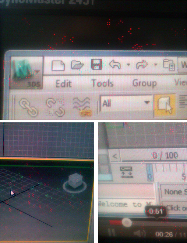

Что-то неладное происходит с компом.
В какой-то момент экран покрывается красными и зелеными пикселями, и через 2-3 секунды компьютер виснет намертво. Такое происходит 1-2 раза в день. До этого ловил такой глюк во время работы в 3дмаксе, в этот раз во время просмотра видео на ютубе... видюха 560 gtx, пока на неё грешу, драйвера обновил, не помогло.
Куда ещё можно посмотреть?

видеокарта помирает от перегрева или просто помирает я думаю

Часто такое бывает при перегреве видеокарты. Мониторьте температуру видюхи во время нагрузки (есть специальные программы, которые позволяют постоянно выводить на экран ее температуру), сверьте температуру в момент зависания с допустимыми нормативами вашей видюхи.
Кроме того, такое бывает иногда при неплотном прилегании видюхи в ее слоте, когда она провисает под собственной тяжестью. Это можно исключить, аккуратно и легонько нажав пальцем на видюху сверху при включенном компьютере, при этом будет видно, пошли артефакты или нет.

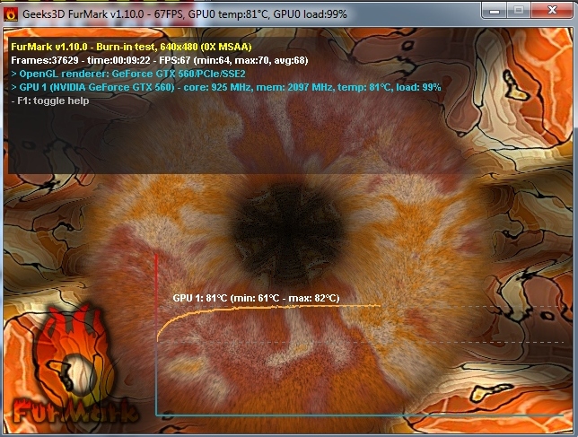

Поставил гаджет Gpu observer, послежу за температурой.
Покрутил фур тест.. одновременно с запущенной анимацией в максе и видео на ютубе Smile все стабильно..

сдохла видюха, поставь новую и не заморачивайся

было из-за глючной оперативы такое же.

Пока не совсем понимаю как воспроизвести глюк.
Прогрев ей был пофиг, а на ютубе в полный экран опять подвисло.

У меня с такими симптомами видюха дохла... Правда машина вроде не висла при этом. А точки точь в точь такие же были. Попробуй поставить другую видюху и погоняй пару деньков - если исчезнут, значит она.

Как вариант, попробуйте снизить частоту чипа и памяти в 2D, если точки пройдут значит что-то с картой.

Может быть от памяти, как выше сказали. У самого такое было, если память во время работы пошевелить в слотах. Рекомендую попробовать для начала. Драйвера попробуй откати до 258.96.
