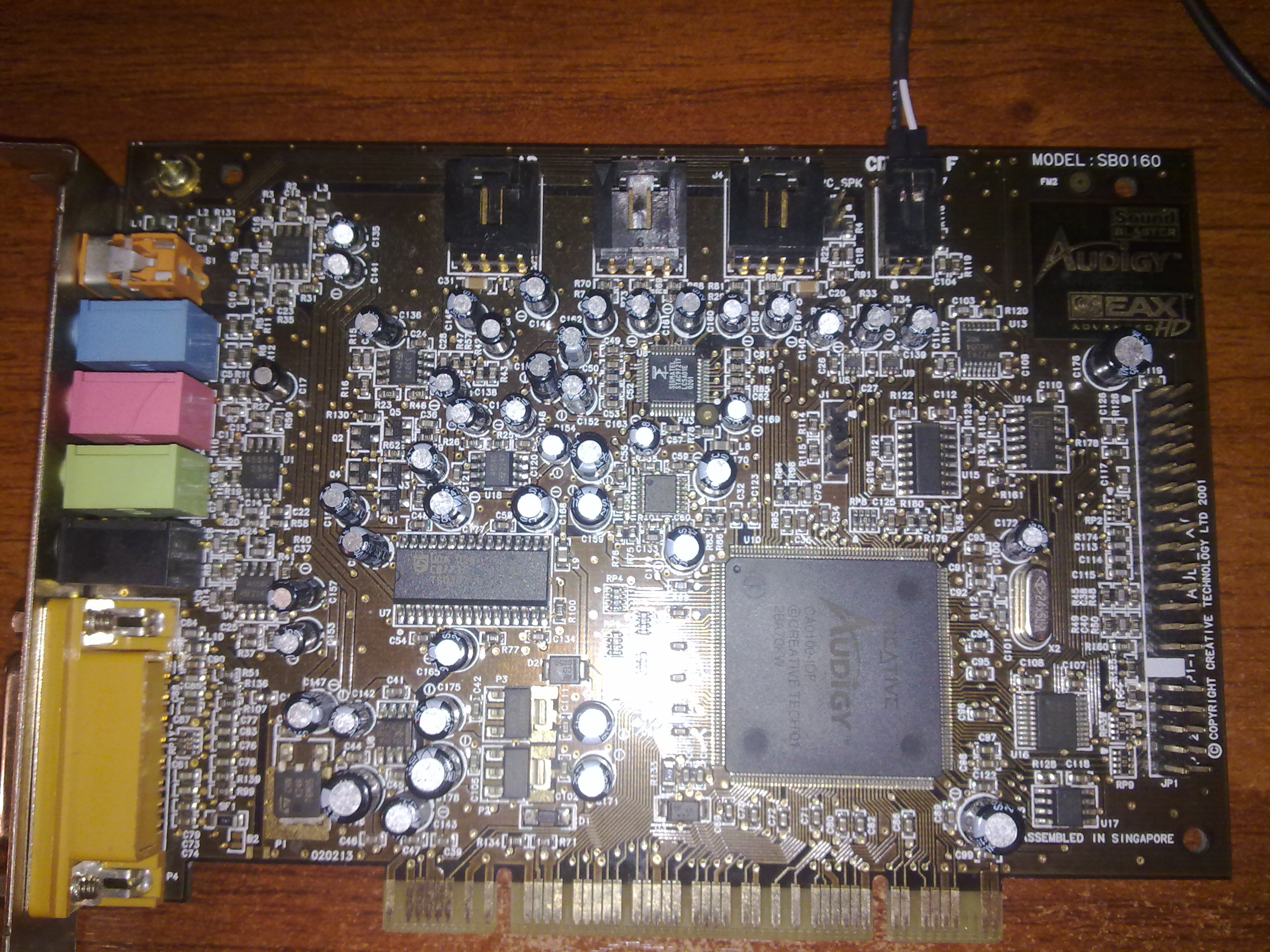

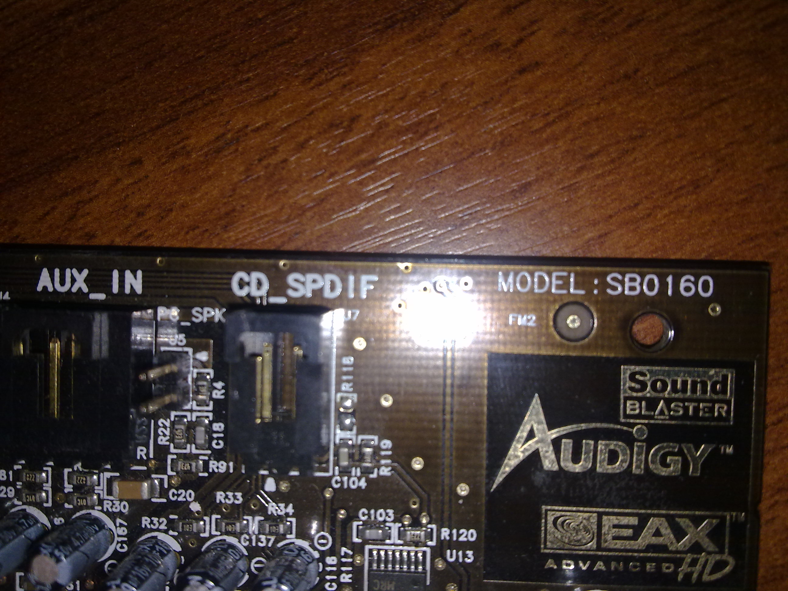

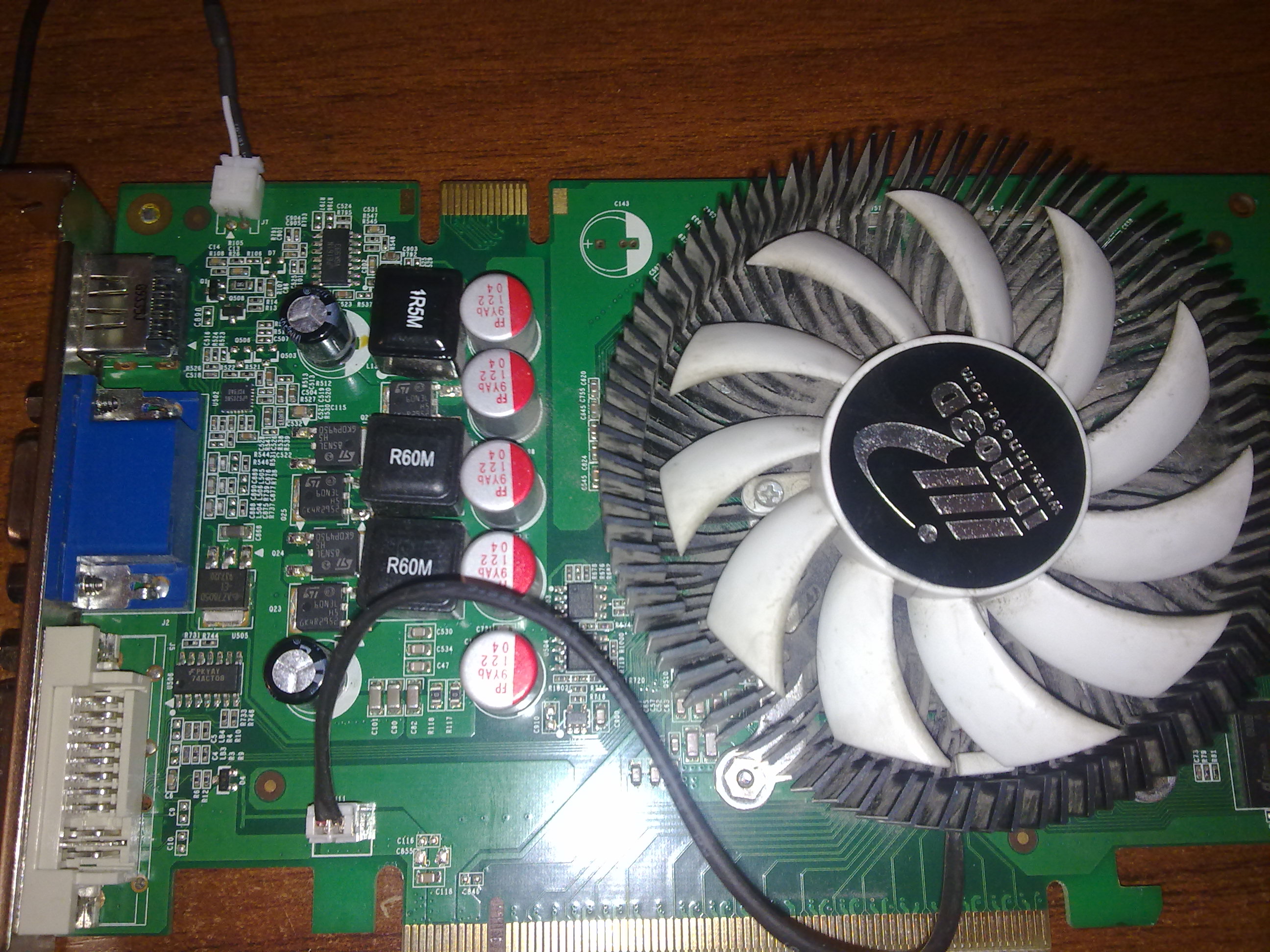

вот фотки, видюхи и звуковухи, и еще 1 фотка разьема SPDIF на звуке

судя по первым 2м фоткам полярность перепутана.
там кароче у торца разъёма есть стрелочка: ^
вот, надо чтоб стрелочка к одному и тому же проводку вела, например к белому.
