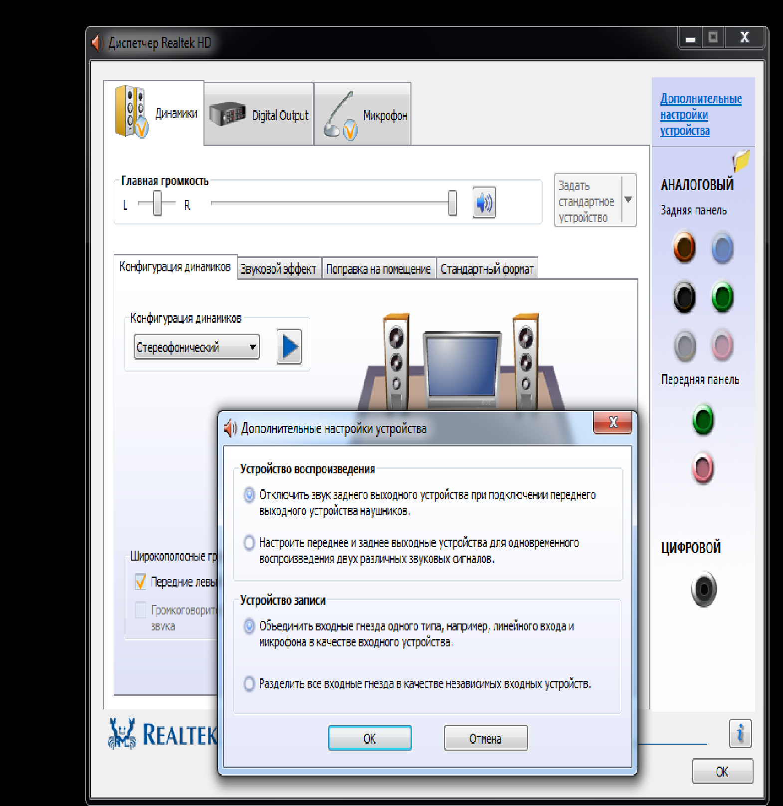

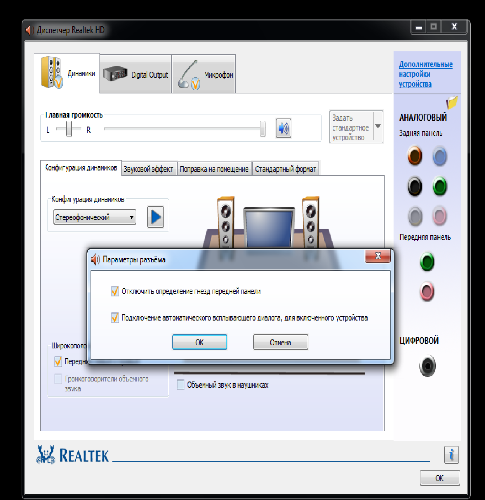

Тебе надо вот так сделать как на картинке....задать стандартное устройство Динамики( галочки на динамиках и микрофоне)
и тут выстави так

o_O Продвинутый форумчанин
xak-TM
при таких настройках звук идет через динамики, но очень-очень тихо и как бы без низов вообще.
микрофон и линейный вход не работают по-прежнему.
причем везде написано, что активны передние разъемы, хотя звук, пусть и тихий, идет из динамиков через разъемы на задней панели.
кстати, на передней работают при таком раскладе и наушники и микрофон..
то есть, как я понимаю, ничего не сгорело? ведь и через выход на динамики звук тоже нормально шел уже после возникновения проблемы.. в чем же дело-то? |

| не сгорело думаю...я сам таким макаром настраивал звук на компе...тыком...остановился на этой конфигурации всех галочек и положений как на картинках...система причём у мня 5.1 её еще более сложнее чем 2.1 настроить...но выставить тебе надо как на картинках я указал и плясать от этого уже в других настройках...вообще можно через удалённое управление попробовать понастраивать...для этого мне надо твой ип ( или мой) смотря какой прогой тим вивер ..помощник , радмин.и т.д. ну и скайп ..пиши в личку |

никакого тыка тут нет, включаешь мозг и вперед. Если 5.1 - подключаешь все и выбираешь, что у тебя объемный звук, если 2.1 - опять же соответствующую настройку выбираешь и все. Если поставить галку "отключить автоопределение передней панели", то надо будет в биосе выставить нужный тип панели. |
| а можно поподробнее насчет того, что в биосе нужно выставлять? |

галку автоопределения передней панели не убирай, тогда ничего выставлять не нужно будет. А ежели хочешь разобраться - открывай системник, смотри, какая колодка идет к аудиоразъему, обычно она подписана как AC97 либо HD, соответствующее в биосе и выставляешь, если же не подписана - то надо знать как они выглядят, я тебе на словах это не объясню  |
Shub-Niggurath Geek
| ProFfeSsoRr писал(а): |
| галку автоопределения передней панели не убирай |
На сколько я знаю, она всего лишь отключает автоопределение подключенных устройств, а не вид панели сама определяет. |
