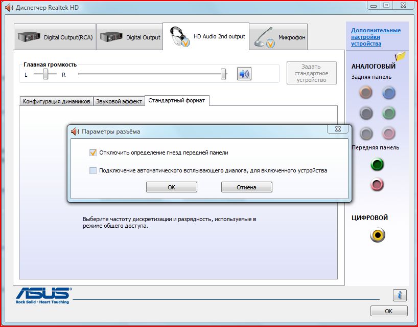

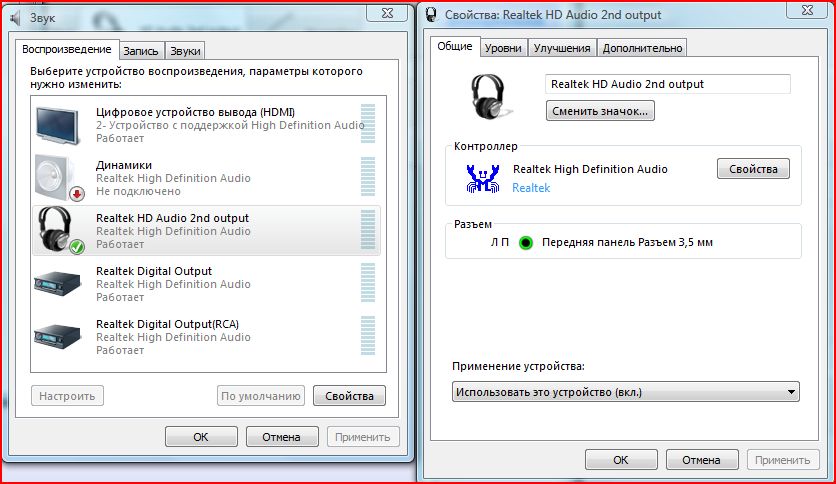

Включил компьютер в новом году, а тот молчит как рыба.
В диспетчере устройств написано, что все работает исправно, однако в настройках звука в панели управления написано, что динамики не подключены. В диспетчере Realtek тоже входы/выходы неактивны.
Сами колонки работают нормально. В чем проблема, кто подскажет? :о |

и, кстати, как быть с выходом на передней панели системника?
как-то можно его подключить..? :о |
avarking Эксперт
Добавлено: Пн 2-01-12 : 00-45 Заголовок сообщения: |
пробовал в дровах отключить что-то типа "автоопределение гнезд"?
o_O писал(а): |
на корпусе предусмотрены выходы на передней панели?
если есть, посмотри в инструкции материнки, где находится разъем HD_AUDIO(Front Panel Audio) (9пиновый) и подключай штекер от аудио-панели корпуса.
ещё в биосе надо проверить, включен ли в настройках звука вывод HDAUDIO.Последний раз редактировалось: avarking (Пн 2-01-12 : 00-51), всего редактировалось 2 раз(а) |

o_O Продвинутый форумчанин
Добавлено: Пн 2-01-12 : 01-16 Заголовок сообщения: |
хм.. нашел галочку "отключить определение гнезд передней панели", тыкнул, заработал выход на динамики на задней панели, однако он почему-то везде отображается как выход на передней панели.
больше вообще ничего не работает, ни линейный, ни микрофон, ничего..

raidn Гуру
Добавлено: Пн 2-01-12 : 03-15 Заголовок сообщения: |
o_O писал(а): |
Скажи а сейчас подключено к мамке физически передняя панель? мож замыкает чё там в ней.
Отключи потом поставь дрова с диска драйвер пак какойнить последний. |
Добавлено: Пн 2-01-12 : 20-51 Заголовок сообщения: |
переднюю панель отключил, ситуация не изменилась, когда подключил обратно, тыкая все галочки подряд, добился, что на передней панели заработал выход на наушники, но микрофонный не работал, только писк от него шел.
в общем, как я понимаю, раз работают разъемы, ничего не сгорело?
а то тратиться на звуковуху совсем не хочется.
дрова я новые поставил - ничего, сейчас попробую с родного диска еще поставить. |
