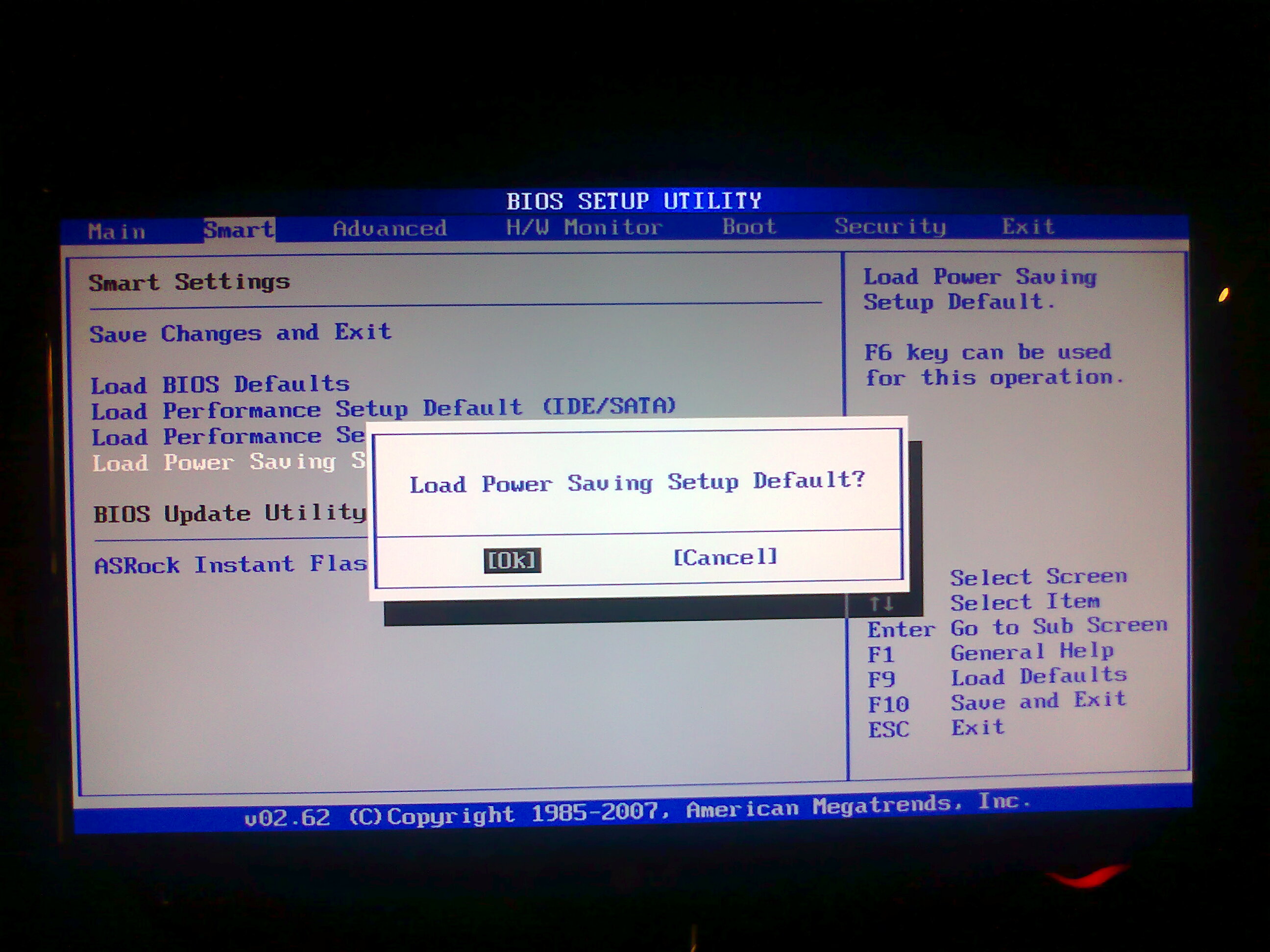

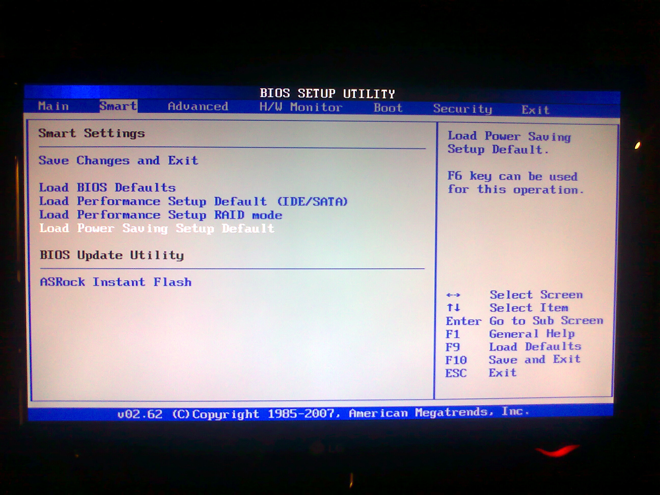

Так, товарищи, насчёт энергосберегающего режима. Я, видимо, жесточайше туплю и ничего не могу с этим поделать.
В общем, всё что есть на эту тему:
И ничего кроме вот этого (см. вторую фотку) сделать нельзя. Всё недоступно. Более того, - даже это "Load Power Saving Setup Default" ничего не меняет.
И это единственное упоминание энергосбережения во всём чёртовом биосе. Кажется, я его весь перерыл.
Стукните меня тапком, если не весь и укажите правильный путь  |
