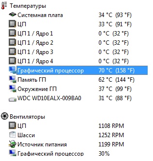

markoFF92 Гуру
Добавлено: Чт 27-10-11 : 02-03 Заголовок сообщения: |
Короче купил карту на форуме цн, пришел домой карта греется под 70 градусов (Охлаждение было хуже референса).
Поменялся тут на accelero S2 думал будет лучше, вышло практически также, подозреваю, что либо датчик гонит, либо карта темная.
Хотя на ощупь радиатор еле теплый. |

markoFF92 Гуру
Добавлено: Чт 27-10-11 : 02-15 Заголовок сообщения: |
Без пластиковых стоек, короче кинул термопару на обратной стороне PCB над процом (Пальцем прижал) Вышло около 69 О_о.
Тут однозначно либо прижим либо карта г*вно.
Shub-Niggurath писал(а): |
А ты на акселеро поставил пластмассовые стойки? |
На HD4870 висел S1 без всяких стоек, а он потяжелее будет и две вертушки 120. Так все нормально было епт.

Дык если артефактов нет, значит норм всё с картой. Скорее всего просто s2 значительно хуже, чем s1. Трубок то в 2 раза меньше.
hl2user ты без винта включал венду не прогружая что ли? Тогда смысла нет от такого теста.
Проще всего проверить - поставить другой БП.
Не ясно, почему свист появляется со временем. Обычно все компоненты нагреваются до некоторой постоянной температуры достаточно быстро.
Если свист электрически-жужжащий, то это скорее всего БП. Если ближе к синусоиде, тогда может быть что-то другое.
Алсо, каких только я свистов не слышал от пека. Один раз свист появлялся, когда открываешь ОПЕРУ. Сворачиваешь - свист прекращается  |

Не ясно, почему свист появляется со временем. Обычно все компоненты нагреваются до некоторой постоянной температуры достаточно быстро. |
Вот именно. Диагностика осложняется ещё и тем, что вот постоит комп выключенным пол часа, скажем, и писк после нового запуска почти прекращается. Возвращается постепенно, набирая силу, в течение, наверное, нескольких минут.
Другого БП у меня нет. Есть на 300W в другом компе, но думаю он не потянет просто. Хотя..
Ладно, завтра разберу БП и включу комп в таком его виде. Соблюдая меры предосторожности, конечно.
На каком-то форуме советуют просо пошевелить обмотку, даже промазать её лаком для ногтей или эпоксидкой, хохо
Если в этом будет дело - ок.
Если нет.. Даже не знаю что ещё сделать.

Слушать не получается, звук от всего системника равномерный. БП заменить особо нечем..Последний раз редактировалось: hl2user (Чт 27-10-11 : 02-47), всего редактировалось 1 раз |
