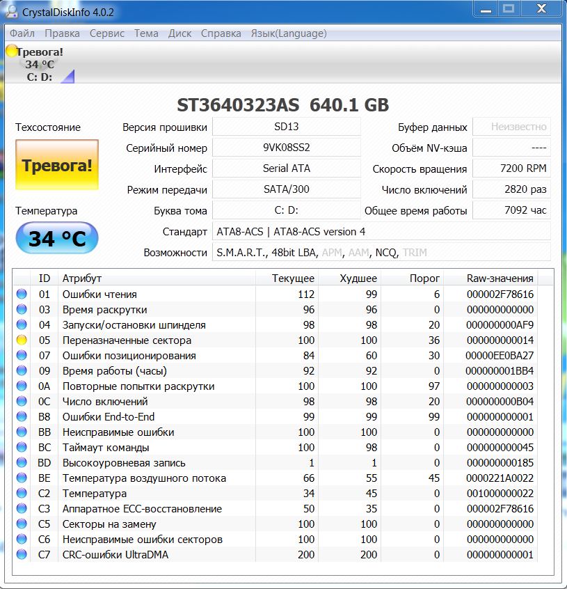

Опа, а у меня чо с винтом случилось, тоже тревога? Что можно сделать?
