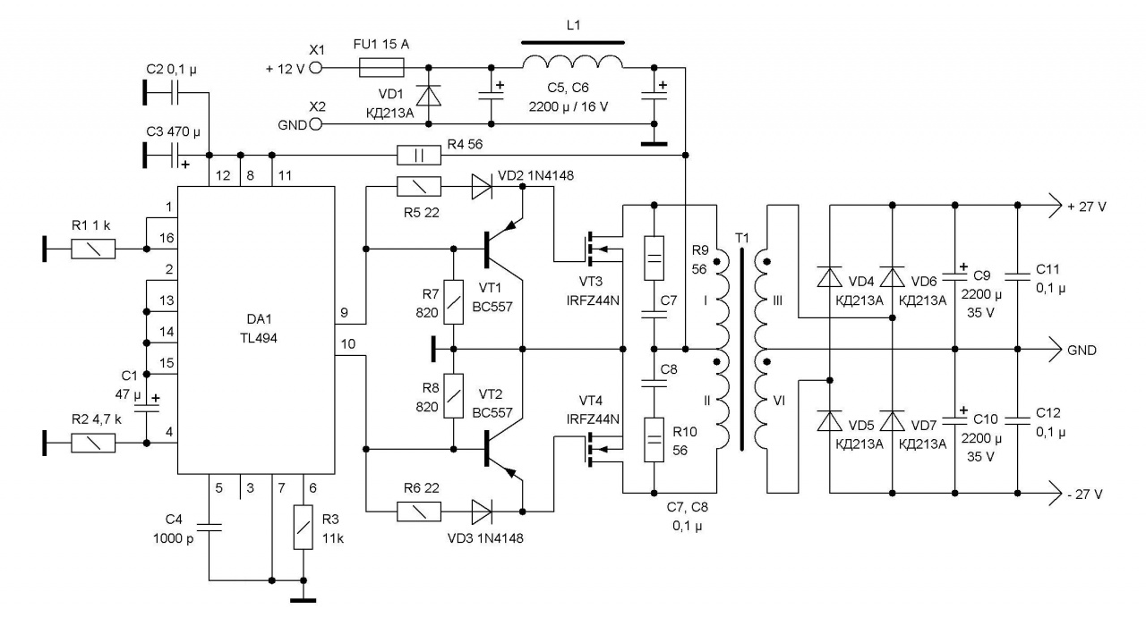

sog
СообщениеДобавлено: Вс 8-05-11 : 19-34    Заголовок сообщения: Ответить с цитатой
цена деталей - 100 рублей (если нет)

navuhudonosor
СообщениеДобавлено: Вс 8-05-11 : 19-40    Заголовок сообщения: Ответить с цитатой
sog
а ничего, что при питании +/- 6 вольт он разовьёт мощность порядка 2 Вт (или 8 Вт - если УМ мостом сделан) на 4-х омной нагрузке? И нафиг он такой нужен будет?
sog
СообщениеДобавлено: Вс 8-05-11 : 19-46    Заголовок сообщения: Ответить с цитатой
не успел подписать. да, фигня это, конечно. нужно еще схему посмотреть (пусть выложит). имхо, если транс живой - подключить через преобразователь с одного аккума

а может прикупить что то типа такого
http://www.masterkit.ru/main/set.php?code_id=31155
или может кто скажет где у нас купить
Иван
СообщениеДобавлено: Вс 8-05-11 : 21-59    Заголовок сообщения: Ответить с цитатой
Вот что надыбал
ваше мнение господа?
взял отсюда сижу вот читаю пока
http://www.tehnari.ru/f142/t38316/
sog
СообщениеДобавлено: Вс 8-05-11 : 22-28    Заголовок сообщения: Ответить с цитатой
ты это паять собрался Smile
вот еще глянь
http://www.pccar.ru/forumdisplay.php?f=11
http://people.overclockers.ru/Alexx/record11
