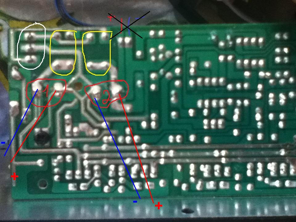

мост нашел плюс минус нашел, получается грубо говоря выпаеваем диоды и в место них подаем питалово, правильно?,

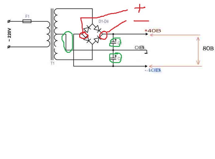

Нашел тут схему
красным я отметил то что я нашел и куда паять провода понял
зеленым отметил не понятки
Что делать с кондерами и третьим контактом с катушки
СообщениеДобавлено: Вс 8-05-11 : 16-48    Заголовок сообщения: Ответить с цитатой

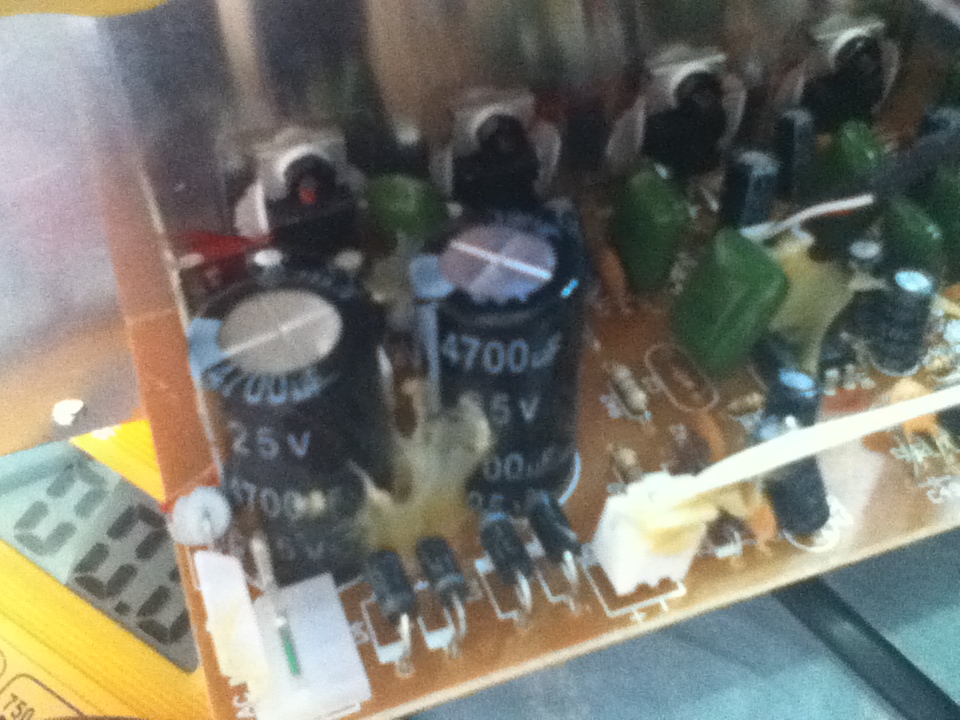

если там такая схема то тебе надо 2 одинаковые батарейки по 40 вольт. ставить как бы на место конденсаторов.
конденсаторы можно оставить, они не будут мешать.
диоды отпаивать не обязательно, они тоже не будут мешать (но если перепутаешь полярность, вспыхнут красиво)

djlab
СообщениеДобавлено: Вс 8-05-11 : 17-05    Заголовок сообщения: Ответить с цитатой
Тебе не только плюс-минус нужно - но ещё и "общий"
Как уже сказали - нужно 2 батареи.

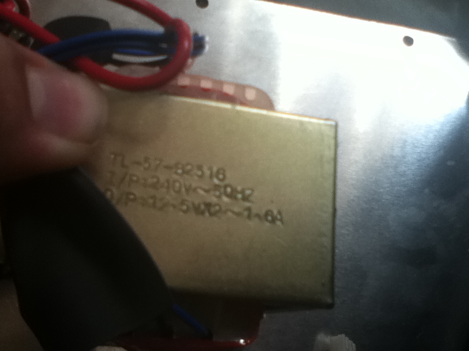

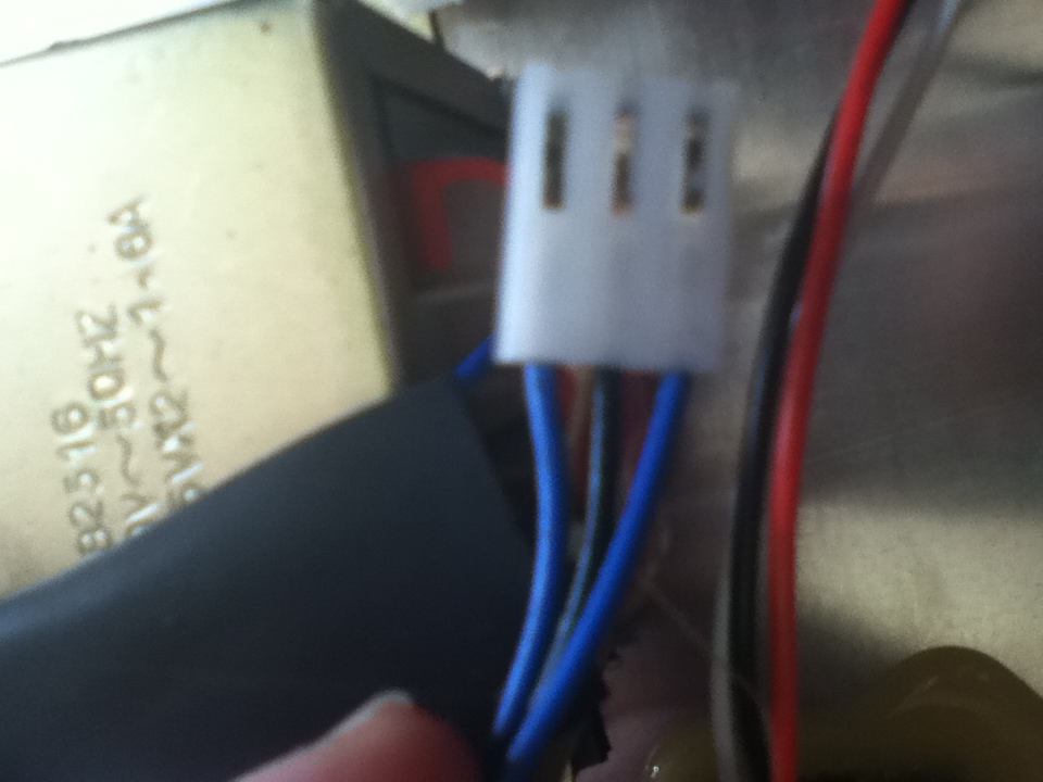

СообщениеДобавлено: Вс 8-05-11 : 17-27    Заголовок сообщения: Ответить с цитатой
Транс
контакты
ну и сам усилок

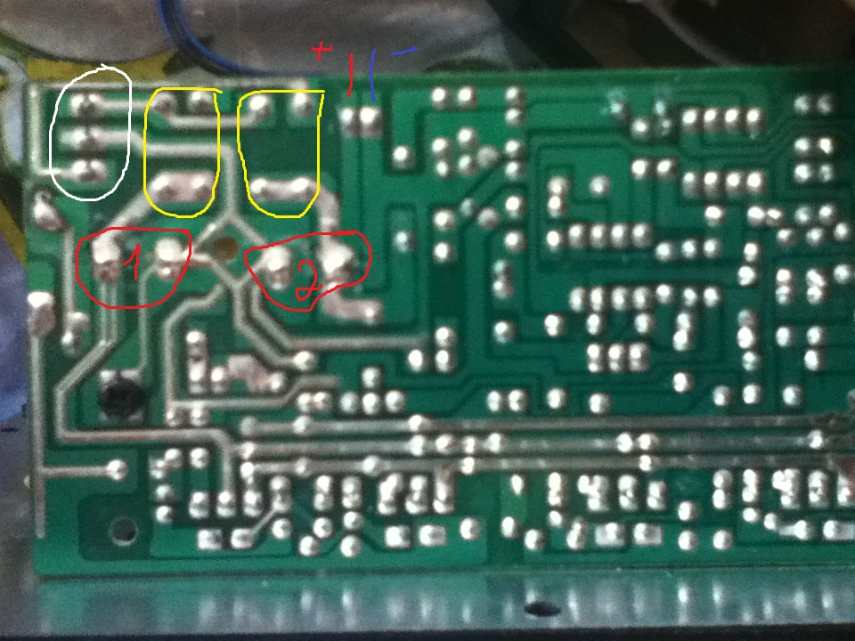

На последней фотке где штекер на котором написано +-, так вот + идет от диодного моста (от туда от куда надо нам ) а вот минус хз от куда, но не оттуда где предполагается наш минус
Вот другая сторона
Указал где + и минус (штекер который)
красным отмечен 1 и второй кондеры
желтым диодный мост
ну как сможет кто подсказать
а да белым отмечен вход с транса

А куда пошел белый проводок, который обозначен как +- ?
Иван
СообщениеДобавлено: Вс 8-05-11 : 17-57    Заголовок сообщения: Ответить с цитатой
ENS
на светодиод

берешь 2 (две) батарейки по 12 вольт, подключаешь параллельно каждому конденсатору (соблюдая полярность). искры это нормально, конденсатор заряжается потомучто. и всё должно работать.

В том то и проблема что был убитый саб разобрав его увидел катушку (не ш образный трансформатор как тут а который кольцом) где написано вход 220 выход 14
ну думаю дело за малым купить активный саб и перепаять. купил. паяю ))))

Обычный мост, с фильтром. На мосту переменка с транса становиться пульсирующей постоянкой, кондеры уменьшают пульсации.
Подключайте туда, куда подключался транс(на мосту падение не большое). К среднему и любому из крайних пинов полярность не важна. Проверить можете от
компового блока, подав постоянку 12 вольт.
