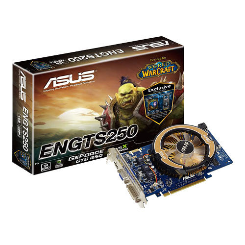

Вобщем надоел мне этот пылесос с самолётом в одном корпусе. Как можно модернизировать систему охлаждения на этой карте? Можно ли воткнуть просто радиатор большой и забить? Использую комп чисто для инета и фильмов. Игры - редко.

Просто радиатор для такой карты это врят ли... хотя акслера как раз может и вытянет если без нагрузки работать... ну т.е. офис, серфинг, фильмы, музыка. А если погамать захочешь, то всяко придется вертушку включать.
miginRUN, 4-х трубочный S1 за 500 р. вполне достойное предложене... Хороший кулер. Аналогов с новья за такю цену не найдешь... СМ CoolViva Z1, да дешевле, но будет всяко хуже - в чистом пассиве точно не вытянет, под обдувом на GTS250 думаю будет градусов до 70 греться даж без нагрузки. К тому же не факт, что подойдет крепление.
Для статистики:
8600GT + CoolViva Z1 + 80мм на 5В - без нагрузки нагрев где-то около 48-50 градусов.
8600GT + CoolViva Z1 без вентилятора - без нагрузки нагрев где-то около 70 градусов
8600GT + CoolViva Z1 без вентилятора - под нагрузкой спокойно уходит за 80 градусов.
Так что подумай над предложением markoFF92. Аналог только IceHammer IH-850 B, но он и стоит рублей 800-900.

)) asus радиатор - это стандартный радиатор с вертолётной вертушкой на asus gts250)))
http://cdn0.afterdawn.fi/hardware/large/10317.jpg
вот такой)
Чем такой, как на картинке, всяко будет лучше. По крайней мере точно будет тише при прочих равных... Smile Вобче странно - подобные стояли на холодных 9600GT... а GTS250 все таки сильно горячее....
