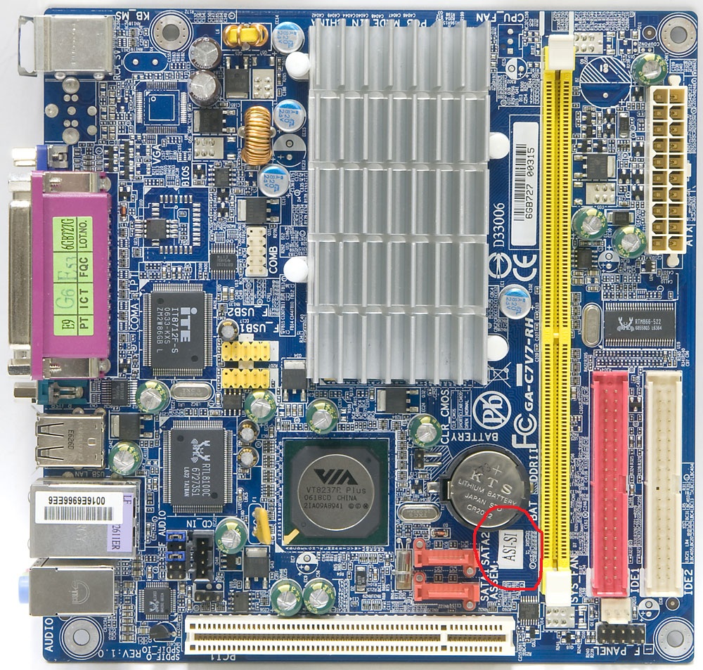

Есть плата со встроенным видео, в венде, при подключении LCD wide монитора на выбор только стандартные разрешения 800*600, 1024*768, 1280*1024, 1600*1200.
Как установить вайдовое разрешение 1366*768?
В bios есть настройка display type, можно выбирать CRT, LCD и ещё кучу разных, но после перезагрузки она опять возвращается на CRT, и утилита, идущая с драйверами видеокарты тоже видит CRT монитор, и не даёт ничего переключить.
Что делать?
http://www2010.gigabyte.com/Support/Barebone/Driver_Model.aspx?ProductID=2436&ver=#anchor_os

Sergey91971
СообщениеДобавлено: Вт 1-03-11 : 20-19    Заголовок сообщения: Ответить с цитатой
Глянь тут, может что-то подойдет
http://indonesia.test.giga-byte.com/Products/Barebone/Products_Spec.aspx?ProductID=2436&ProductName=STA/C
СообщениеДобавлено: Вс 6-03-11 : 20-18    Заголовок сообщения: Ответить с цитатой
Sergey91971
о, круто, вот только страшно шиться Very Happy
Не совсем ясно, такая же плата, или нет. На вид вроде такая.

СообщениеДобавлено: Вс 6-03-11 : 23-30    Заголовок сообщения: Ответить с цитатой
Sergey91971
У меня на плате написано GA-C7V7-RH. На вид плата - один в один. Около батарейки те же буквы, ASI-SI.
Спасибо за ссылку, я весь гугл перерыл, и не набрёл на индонезийский сайт (на китайском был Very Happy).
В общем, после праздников попробую, сделал уже флешку и диск с прошивкой.
На всякий случай сначала сохраню родной биос утилитой gigabyte@bios. Если что, побегу в какой-нибудь СЦ на программаторе шить.

Sergey91971
СообщениеДобавлено: Ср 9-03-11 : 20-08    Заголовок сообщения: Ответить с цитатой
Была у меня давно материнка от Gigabyte, так вроде бы в ней была защита от перепрошивы (типа BIOS Flash Protection) в расширенном меню BIOSа (по CTRL+F1). Кстати, по моему в ней-же в BIOSе была своя утилита для прошивки ( по F8). Может и в твоей что-то такое есть?Последний раз редактировалось: Sergey91971 (Ср 9-03-11 : 21-06), всего редактировалось 1 раз
СообщениеДобавлено: Ср 9-03-11 : 21-03    Заголовок сообщения: Ответить с цитатой
Попробую, когда буду запускать в сл. раз, но не думаю, q-flash там точно нету. Разве что чисто в расширенном меню оно затаилось, хотя, навряд ли.
