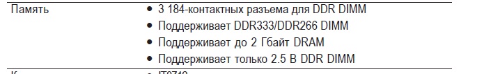

ChewbaCCa писал(а):
DIMM DDR 512MB PC3200 400MHz к стоящей DIMM DDR 256MB PC3200 400MHz.
Или я в чем-то ошибся?

Sergaffan
СообщениеДобавлено: Вс 9-01-11 : 20-38    Заголовок сообщения: Ответить с цитатой
ChewbaCCa писал(а):
ну вроде да
а что вас удивляет?
Как видно из картинки, она не поддерживает 400МГц оперативку
Sergey91971
СообщениеДобавлено: Вс 9-01-11 : 20-40    Заголовок сообщения: Ответить с цитатой
ChewbaCCa писал(а):
ну вроде да
а что вас удивляет?
То, что написано , что она официально не поддерживает PC3200 400MHz.

sog
СообщениеДобавлено: Вс 9-01-11 : 22-57    Заголовок сообщения: Ответить с цитатой
Sergaffan писал(а):
ChewbaCCa писал(а):
ну вроде да
а что вас удивляет?
однако, с такой одной планкой работает
Sergey91971
СообщениеДобавлено: Вс 9-01-11 : 23-15    Заголовок сообщения: Ответить с цитатой
sog писал(а):
Sergaffan писал(а):
ChewbaCCa писал(а):
ну вроде да
а что вас удивляет?
Была похожая ситуация с мамкой ЭлитГруп - тоже долго извращались, перепробовали кучу вариантов, в оконцовке пришлось искать и ставить планки указанные в мануале.
nic_25
СообщениеДобавлено: Вт 11-01-11 : 11-05    Заголовок сообщения: Ответить с цитатой
То, что она оффициально не поддерживает это не значит, что работать не будет... Будет, но на заниженной частоте. Есть еще и неоффициальная поддержка, о которой не пишут в мануале, но на коробке к MB это указано красивым жирным шрифтом. К тому же эта плата вроде как поддерживает DDR-400 Так что врят-ли такой косяк из-за частоты плашек.
Плашки односторонние или двухсторонние ? Т.е. чипы с одной стороны или с 2-х напаяны... Некоторые материнки не работают с 2-х сторонними модулями, если их ставят в паре с односторонними... а иногда и просто не работают. В некоторых мануалах даже написано как и в какие слоты их надо ставить, чтобы корректно работало.
