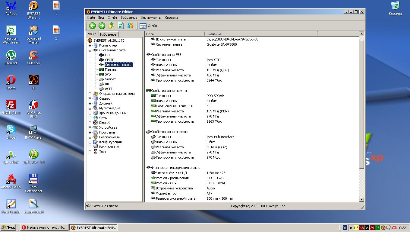

По характеристикам вашей матери "Контроллер памяти может работать только в одноканальном режиме"

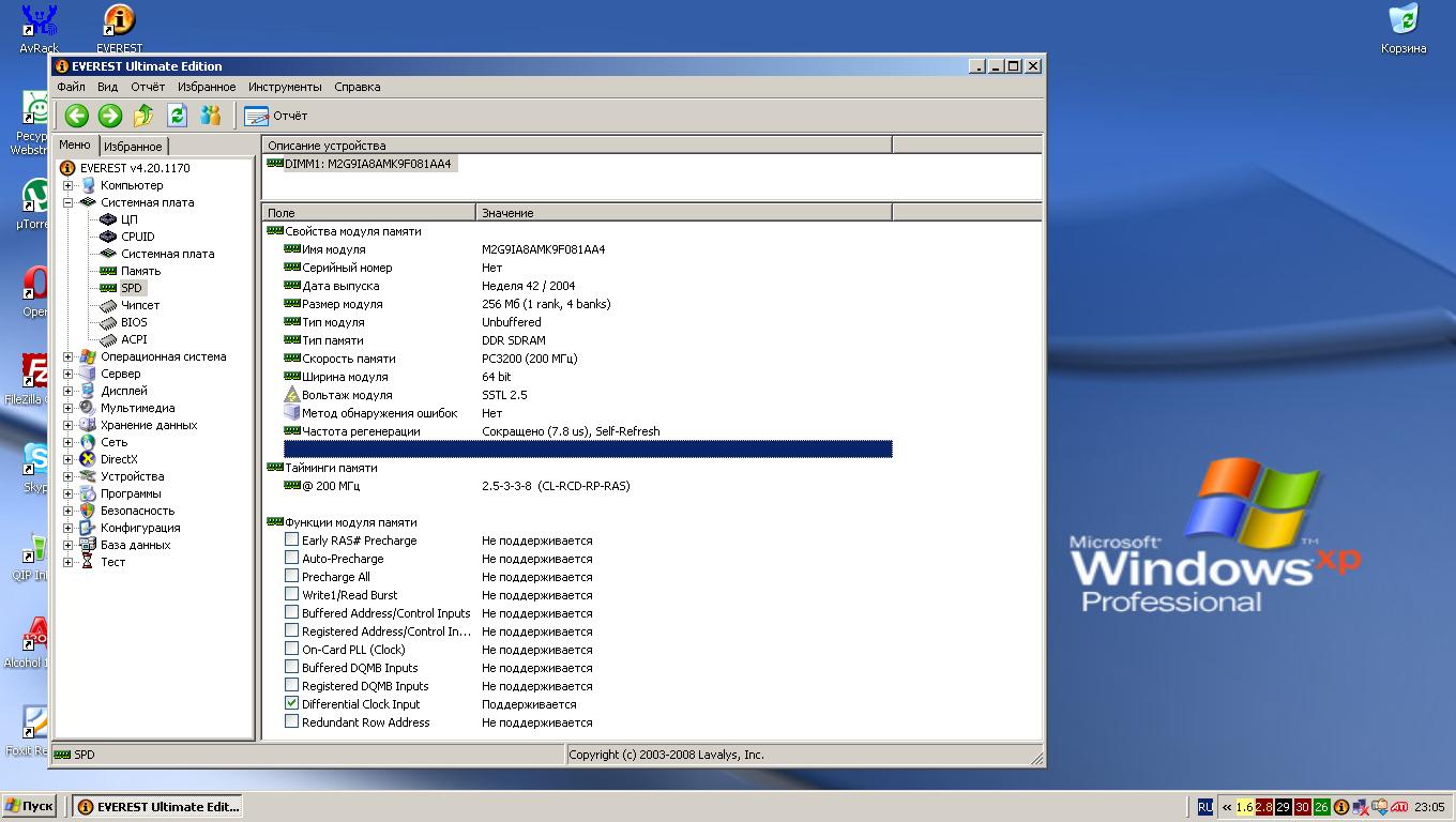

У меня на материнке "MSI G31TM-P21" не работают одновременно 2 планки памяти с разными таймингами (отказывается запускаться), а на "GigaByte GA-EP45-DS3 " запускается без проблем.
Может у вас такая же проблема.
Иными словами одновременно может использоватся только одна планка памяти?
Я слышал что вот эти самые таймини можно как то поменять.. Но по идее мать сама должна запуститься с наименьшими которые присутствует.
можно конечно, в биосе они должны меняться, но только ставить надо не меньшие значения, а большие, т.е. в вашем случае 3-4-4-8

у меня же мать не поддерживает двухканальный режим как я понял.
какие тогда варианты расширения оперативной памяти?

aleks9999
СообщениеДобавлено: Вс 9-01-11 : 16-20    Заголовок сообщения: Ответить с цитатой
Воткнуть две-три планки с одинаковыми таймингами. (если не поможет игра с таймингами в биосе)
Меняются в биосе.
