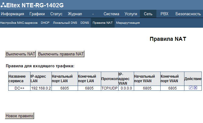

Всё должно работать, надо только контролировать каждый шаг:
установил правила нат - применить и перезагрузить роутер,
проверить IP-адрес сетевого адаптера компа, куда пробрасывались порты (должен быть таким, как в NAT),
запустил Флайлинк - проверить правильно ли он определил внешний IP (2ip.ru, например),
проверить, что в настройке соединения для Хаба выставлено "По умолчанию" (Избранные хабы -> Свойства), применить и переподключиться к хабу.

Может как в зухеле. начальный 1234 конечный 1235 TCP и UDP вместе
СообщениеДобавлено: Сб 10-03-12 : 16-55    Заголовок сообщения: Ответить с цитатой
Можно и вовсе на один порт их одним правилом - у меня работает без проблем.

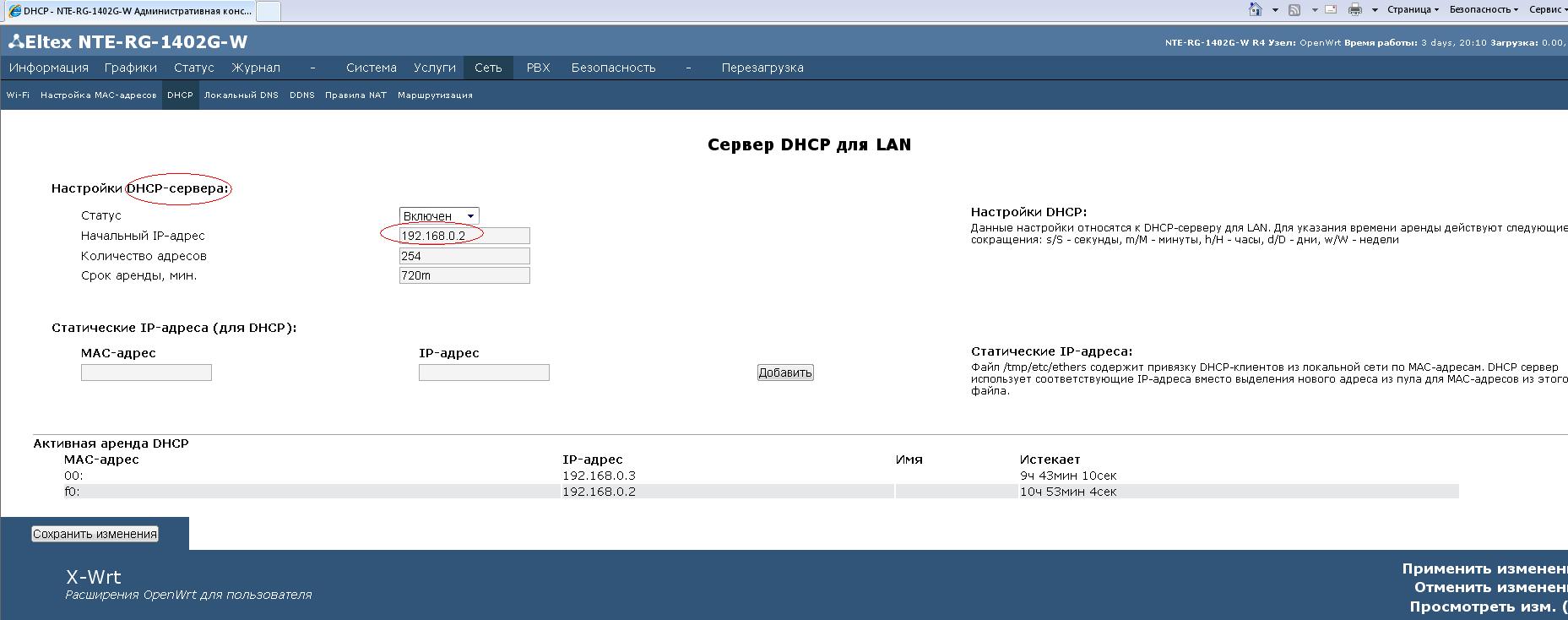

В общем решил я проблему, но сразу скажу: не так, как хотел. Бросил я этот ip 192.168.0.2 - не знаю что с ним. Я его выставлял во флайлинке - он менялся после перезапуска на 192.168.0.22. У меня нет других компьютеров в сети. Единственное, я писал выше, с чем не могу разобраться и не пойму что это такое:
roster писал(а):
Ещё не знаю почему DHCP сервер указан как компьютер. Разве это не роутер? Тогда он был бы 192.168.0.1.
Поставил себе ip 192.168.0.4 - и всё пошло. Ап стену друже! Прошу Вас!!! зер гуд
Всем спасибо за помощь. Если кто знает, что с указанной картинкой делать - напишите своим мысли. Может мой ip 192.168.0.2 установлен на Wi-fi от старой карточки? Хотя сейчас я не пользуюсь им и выключено.
