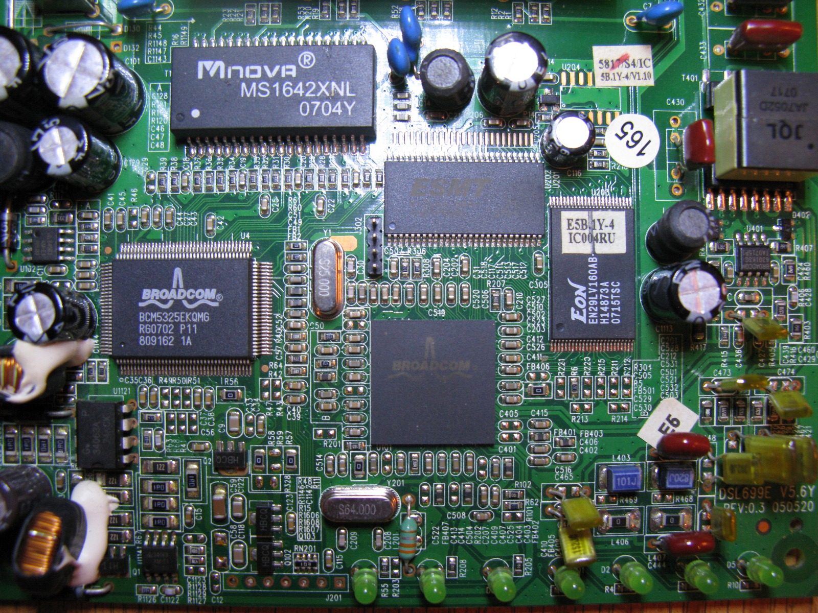

Доброго всем!
Если у кого был опыт восстановления поделитесь пожалуйста
просто хочу его восстановить из принципа отсутствия поддержки со стороны производителя.
Слетел загрузчик в модеме во время превращения в D-Link 2500
Device Info
фото
Board ID: 96338E
Software Version: 3.02L.09.B2pB022.d20a
Bootloader (CFE) Version: 1.0.37-0.8
Собран на
BROADCOM
BCM 6338KFBG
на плате есть нереализованный J201
через консоль J302 модем не отвечает
горит светодиод Power и Link
Кнопка Reset никогда не работала.
Буду рад любой информации по восстановлению этого девайса
Спасибо!!!

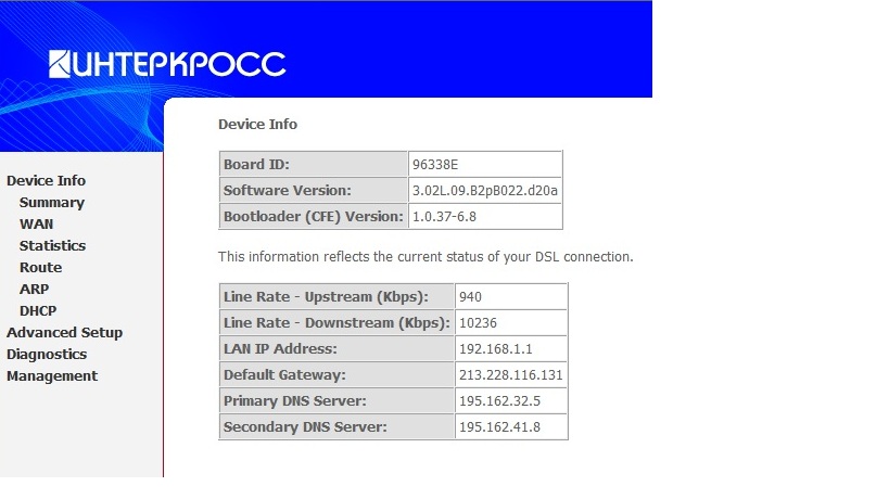

Device Info
Board ID: 96338E
Software Version: 3.02L.09.A2pB021g5.d16m
Bootloader (CFE) Version: 1.0.37-6.8
но у меня Annex B
В общем решил без паяльников сделать из него Annex B
Заливаю прошивку от Интеркросса E5B и вижу
Device Info
Board ID: 96338E
модем жив. Настроил включил и в общем результат ОТЛИЧНО - работает.
Вывод:
A в B можно
наоборот не пробовал, но думаю что и это можно. Паяльники не нужны.
Все на уровне софта.
Вопрос возник у меня
где у данного девайса записан Bootloader (CFE) Version: 1.0.37-6.8 ???
Очень нужно знать пока у меня этот вопрос!!!
А убил модем первый очень просто
поигрался профилями CFE выбрал откат и все получил синий экран в винде и все модем умер.
Скрин модеме Annex A теперь уже B

Если посмотреть на первую фотографию в этой теме, то разьем J201 - это EJTAG.
Мне удалось определить распиновку.
слева направо (на первой фотографии этой темы):
1 - GND (Ground)
2 -
3 - TCK (Test Clock)
4 - TMS (Test Mode Select)
5 - TDO (Test Data Output)
6 - TDI (Test Data Input)
7 -
Поделитесь дампом, если у кого есть. Или снимите, если имеется такая же железка. Интересует или полный дамп или только CFE.
Чип Broadcom BCM6338
Flash EN29LV160ABotB

В общем разобрался во всем сам.
Скачал исходники для TD-8810 с оф сайта. В них есть файл bcm96338R8810A_flash_image_96338L-2M-8M.swaped
его нужно сконвертить в нужный нам вид (нужный вид можно посмотреть слив влешку с нерабочего модема) с помощью byteswap и/или WinHEX. Я использовал обе программы.
Далее заливаем получившийся файл через EJTAG и консоль просыпается. Правим в консоли борд ид (также если необходимо можно поправить mac адрес) и заливаем родную или альтернативную прошивку.
Наверно подойдут и прошивки от длинковских модемов, только их необходимо сконвертировать, чего я не делал, поэтому и не получалось.
