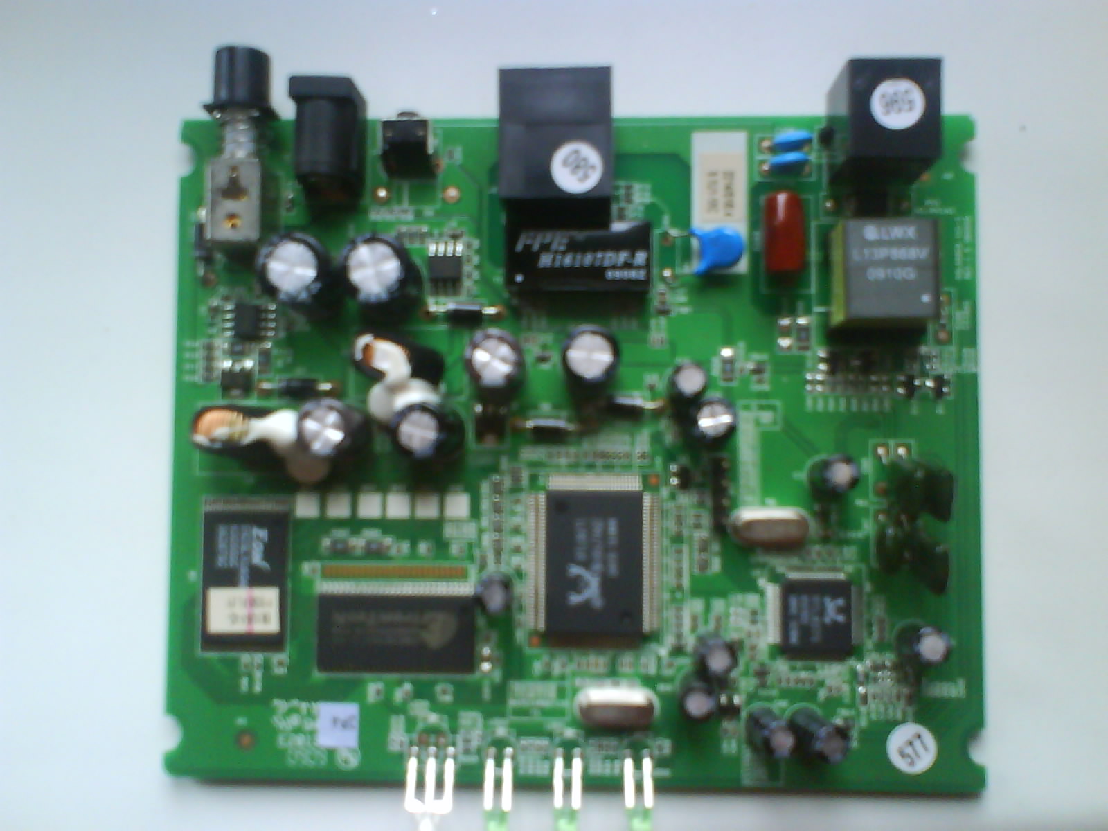

Дурная голова-рукам покоя не даёт(это я про себя).
До этого удачно прошил,в Acorp410-всё работало,нет решил родную прошку поставить,в итоге труп.
Не на что не реагирует,Reset не работает,192.168.1.1 не реагирует.
Горят 2 диода Сеть и Интернет.
Знаю что можно реанимировать,но как незнаю как.
Нужна инфа:какой тип кабеля(куда припаявать,есть ли готовые кабели,если нет,то схема кабеля),что отпаявать.
Что такое программатор(нужен ли он вообще),вообщем ОЧЕНЬ желательно
подробная и исчерпывающая инфа. Знаю что на то чтобы дать на мой вопрос ответ нужно время,но может быть кто-то уже сталкивался с подобной проблемой и может помочь.
Вот кишки модема.
sfstudio
СообщениеДобавлено: Чт 10-09-09 : 15-21    Заголовок сообщения: Ответить с цитатой
Кабель на max232 разъём рядом с процом, выяснить мультиметром где на нём GND и +3.3V а rx/tx методом тыка.

В общем так, друзья, предлагаю подробную инструкцию по реанимации модема (задолбавшие интеркроссы) на чипсете RTL8671, RTL8671P, RTL8671B. Поскольку как правило загрузчик при вливе левой фирмвари остается вживых, за это и зацепимся.
1. Подключаем консольный шнурок к UART на плате (это 4-пиновый разъем такой с выводами в ряд, у меня распиновка такая на RTL8671B - +3.3V, GND, TX, RX). Шнурок есть преобразователь UART-COM, который классически строится на MAX232, но я применял FTD232BM (UART-COM-USB), схем в инете навалом разных на выбор.
2. Настраиваем в диспетчере устройств Windows COM порт, куда воткнут шнурок:
- Скорость (бит/сек): 115200; (это принципиально важный момент!)
- Биты данных: 8;
- Четность: Нет;
- Стоповые биты: 1;
- Управление потоком: Нет.
3. Настраиваем HyperTerminal на порт п.2 точно копируя все его параметры. Устанавливаем соединение.
4. Включаем питание модема и дрочим ESC поке не выпадет приглашение загрузчика пообщаться в командной строке. Smile Пишем help и внимательно знакомимся с доступными командами, меня привлекла tftp, ею и воспользуемся следующим образом:
tftp 192.168.1.1 192.168.1.2 прошивка.img
Тут первый адрес модема, второй компа и имя файла прошивки. Ждем пока не появится командная строка и передергиваем питание модема, все пучком, далее как обычно! Smile
PS: В качестве TFTP-сервера со стороны компа использовался тот, что в аттаче, думать не надо, ставим, копируем файл прошивки в папку куда установили и запускаем появившийся на десктопе ярлык, естественно перед выполнением команды tftp в консоли модема. Smile
