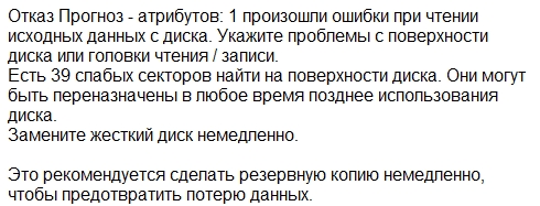

Винт Samsung HD103SJ, семёрка заругалась что не в порядке с винтом чё-то, проверь типо...потом биос заругался, типо смарт твоего винта мне не нравится...проверяй. Ну и собственно вот...
Failure Predicted - Attribute: 1 Errors occurred while reading raw data from a disk. Indicate problem with the disk surface or the read/write heads.
There are 39 weak sectors found on the disk surface. They may be remapped any time in the later use of the disk.
Replace hard disk immediately.
It is recommended to backup immediately to prevent data loss.
Винт на гарантии в ОТ до конца света. Очкую чёт я, чё делать то?
700 гигов мне некуда скинуть, чтобы мхддшкой винт мучать.

Купи новый терабайтник для бэкапа, не дорого, да и пригодится при любом исходе.

Да чё делать, МЕНЯТЬ написано же!!!

CompanyZ, ну а думаешь почему я очкую?))
CyberHunter, да уже смотрю прайсы.
Я вопрос не точно задал - с винтом чё делать? ОТшникам нести в СЦ?
Мне такой план действий видится:
покупка нового винта - бэкап со старого на новый- низкоуровневое форматирование старого - старый в СЦ для возврата пиастров или в зачёт за что-то новое.

у ОТ и спроси. они предпочтут заменить на новый. по понятной причине.

dab, купи еще винт и сразу со своим в сервис иди, скажи чтобы скопировали на новый и мучали старый. Если стенд для этого будет, конечно.
Ну или сам, но это время.

А собственно по-какой причине они предпочтут его на новый заменить?

Потомучто так будет быстрее. А косяченный на завод поедет.
понижение критического аттрибута смарта ниже порога вендора является гарантийным случаем. ты его не ронял?

sog, нет конечно, даже в корпус не ставил, на винте ни царапины

а как он работал? на столе лежал?

да, у меня открый стенд был собран почти год, 2 недели назад в раму корпуса засунул железо, но винт на столе отдельно на антистатической антивибрационной наноподкладке, да и не перегревался он никогда. бутеры не грел на нём. печеньки не складывал. румбу не отбивал.

не знаю как в ОТ, а в днс не спешат винты менять... они их "ремонтируют" Shocked мне лично уже "отремонтировали" (слова в кавычках - слова сотрудников СЦ). "ремонт" состоял из низкоуровневого форматирования (это я и сам мог сделать, а не ждать 3 дня). надеялся на замену, но было сказано, что только после того как рассмотрят письменное заявление при повторном обращении. в оконцовке дома обнаружил отсутствие форматирования. проблемные счетчики смарта были по нулям, зато откуда-то возникли ошибки передачи по интерфейсу. проблема, из-за которой обращался в СЦ была аналогичной с ТС.
СообщениеДобавлено: Вт 9-11-10 : 00-37    Заголовок сообщения: Ответить с цитатой
В сц ДНС девайсы нужно нести исключительно мёртвыми, если хотите получить адекватный сервис, который заключается в замене устройства. Любые мелкие "неполадки" не будут устранены, а на вас посмотрят как на дурака Very Happy

поговорил с открытками, грят везти им винт на проверку.
вот сейчас поеду забирать:
Western Digital 1Tb Caviar Green 5400rpm 64Mb SATA2 (WD10EARS)
а у моего то параметр rrer сцуко растёт(((
