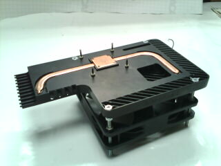

На пассиве вяло справлялся, да и трубы у него мало
карта gigabyte
СообщениеДобавлено: Ср 15-09-10 : 16-20    Заголовок сообщения: Ответить с цитатой
nic_25 писал(а):
температура до 80-85 поднимается - горячо
Да норм на самом деле, если в пассиве работает, можно вентиль и не ставить.
nic_25
СообщениеДобавлено: Ср 15-09-10 : 16-39    Заголовок сообщения: Ответить с цитатой
academ писал(а):
карта gigabyte
Знаю я эти карты... я почти все на пассиве знаю Smile У знакомого такая стоит, при этом живет в пассиве уже который год... но он не геймер правда - самое тяжелое, что запускает - это Underground первый Smile
Я просто больше не прогревал - мож оно и дальше бы полезла. Я конечно понимаю, что их и до 100 можно прогревать, но как-то сцыкотно, нафик надо Smile
paxan50
СообщениеДобавлено: Ср 15-09-10 : 18-29    Заголовок сообщения: Ответить с цитатой
Crazyman писал(а):
molex-3pin
дык на карте всего один источник подключения для fan, это на CPU...
тогда что, не переходник, а разветвитель надо, но что то я такого не встречал, чтобы на одного папу 2 мамы сажали Smile
ну а на счет, что то купить, это конечно правильно, и будь такая возможность, я бы и Г конфету не лепил Very Happy
navuhudonosor писал(а):
так рива всё-таки может управлять скоростью кулера?
все таки может Smile но как я понял, только фанами тех карт на которых есть микросхема управления. На этой сдается мне нету, т.к. крутил и ривой и, посоветованной тут MSI Afterburner. Показывают эти проги, что предел минимальных оборотов это 25%, так вот, что 25, что 40, что 100 - один фиг, на работу фана никак проги не влияют.
ща попробую на 120фан присобачить и зацепить его на Molex-Peripheral +5-GRD. еще и переходник изобретать, еп, как паять то не охото Suicide
paxan50
СообщениеДобавлено: Ср 15-09-10 : 19-50    Заголовок сообщения: Ответить с цитатой
гуманоид какой то получился Под столом!
в покое 45 и тихо)) чую как из под стола восходят потоки воздушные.
CPU 26 гра)
