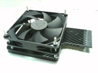

nic_25
СообщениеДобавлено: Ср 15-09-10 : 13-29    Заголовок сообщения: Ответить с цитатой
paxan50 писал(а):
думал купить что то вроде CoolViva Z1 , но кроме москвы, нигде его не видел
http://opentech.ru/#/category=442 - 411 рублей. Заказывай - 23.09 привезут. У меня такой стоит как раз на 8600GT. Без нагрузки тянет в пассиве, под нагрузкой в пассиве температура до 80-85 поднимается - горячо, приходится вертушку на 5В включать (к нему кстати обычный 80 мм кулер крепится).
Можешь еще на Cooler Ice Hammer IH-700B for VGA посмотреть. Он дороже (670 рублей), но более универсальный (подходит для более новых карт, но насчет 8600 надо смотреть спецификацию), думаю более мощный (хотя не факт) и есть в наличии. 8600GT вобче скорее всего в чистом пассиве вытянет, ну или с легким обдувом на 5В - тогда 100% вытянет.
paxan50 писал(а):
я не в новосибе живу, на моей территории проблемы с поиском таких приблуд.
Ну, если не в Новосибе, то тогда проблема.... Как вариант - остановить родной вентиль, и под видеокарточку, прям на дно корпуса на какие-нибудь мягкие стойки (например из силикона, чтобы вибрация на корпус не передавалась) высотой 2-3 см поставить 120 мм вентилятор и запитать его от 5 Вольт (красный и черный проводки в разъеме питания). Потом смотреть что из этого получится мониторя температуру карты. Может и норм будет, но радиатор референсный хилый конечно.
academ
СообщениеДобавлено: Ср 15-09-10 : 15-52    Заголовок сообщения: Ответить с цитатой
У меня вот на 8600гт
Поставил 120 и макс на 60 подымается
nic_25
СообщениеДобавлено: Ср 15-09-10 : 15-58    Заголовок сообщения: Ответить с цитатой
Ну у тя радиатор позволяет... к тому же он на трубках, и вобче на пассив расчитан. хотя нифига не справляется. А у Палитов например одно название а не радиатор...
