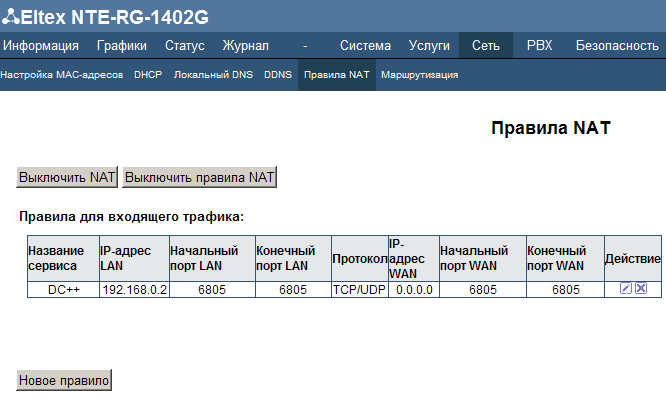

Помогите пробросить порт на NTE-RG-1402G
Ситуация такая. Нужно пробросить порт 25565
создал новое правило в NAT, протокол UDP/TCP поставил, конечный порт 25565,начальный 25565.
и вообщем то ничего не работает,программы показывают что порты закрыты( и по UDP и по TCP)
и еще, локальный IP 192.168.0.2
ip роутера 192.168.0.1
По-разному пробовал уже,ничего не выходит.
help please Cry
help please Cry
Вроде всё правильно описано.
Вот картинка с аналогичной настройкой (порт свой надо указать) - всё работает.
Не забывайте нажимать "Применить" и потом "Перезагрузить".
И проверять реальными приложениями, а не смотреть, что какая прога покажет.
