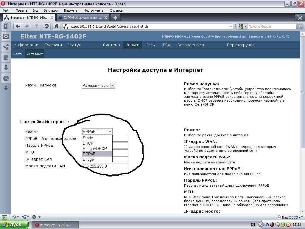

ChewbaCCa
СообщениеДобавлено: Вс 29-08-10 : 22-42    Заголовок сообщения: Ответить с цитатой
Sun
я так и думал, вот только что вписывать в параметр MTU?
Sun
Сотрудник НФ ОАО "Ростелеком"
СообщениеДобавлено: Вс 29-08-10 : 22-44    Заголовок сообщения: Ответить с цитатой
Artur писал(а):
Настройки даты и времени опять сбросились на 1970 год
Необходимо настроить синхронизацию времени. Пока отсутствует переход на летнее-зимнее время. Этот пункт находится в работе, ждем от Элтекс реализацию.
Sun
СообщениеДобавлено: Вс 29-08-10 : 22-45    Заголовок сообщения: Ответить с цитатой
ChewbaCCa писал(а):
Sun
А по умолчанию что ??? Если я помню MTU=1492.
ChewbaCCa
СообщениеДобавлено: Вс 29-08-10 : 22-47    Заголовок сообщения: Ответить с цитатой
Sun писал(а):
ChewbaCCa писал(а):
Sun
по умолчанию пустая строка
