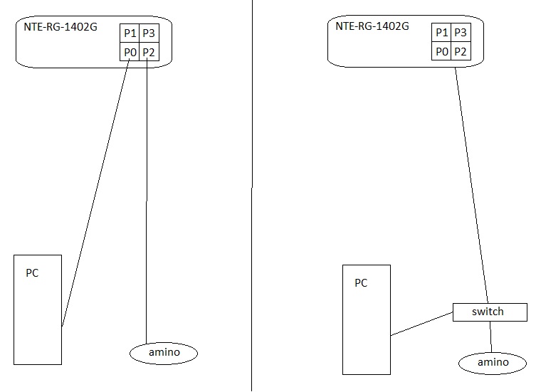

finolik Начинающий
Коллеги, помогите.
Чтобы описать проблему, я присоединил картинку.
Кратко: слева то что есть, оно работает, справа - то, что хочется, т.к. не хочется тянуть 2 провода до компьютера и СТБ. Но если подключить, как показано на схеме справа, то в случае, если кабель воткнут в порт Р0, то не грузится СТБ, а если в порт Р2 - то не работает интернет на компьютере. Можно ли както настроить оборудование, чтобы обойтись одной витой парой?
NTERG Форумчанин
Сожалею, но нет, схема справа работать не будет. На каждом порту возможно организовать только одну из "услуг" - Internet, Set-top-box, VoIP, other. |
