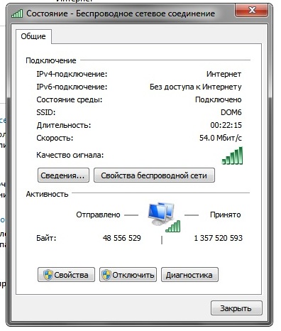

Добрый вечер =)
Сегодня поставили элтекс с вафлей =) как его разогнать хотя бы до 150, а то 54 только написано =)
В ноуте написано что приемник 150 =)))) А то очень скорость упала с переходом со шнура =(((((((
и в торренте скорость выше 2.2 не поднимается, а по шнуру до 8 доходит =(((((
[/img]

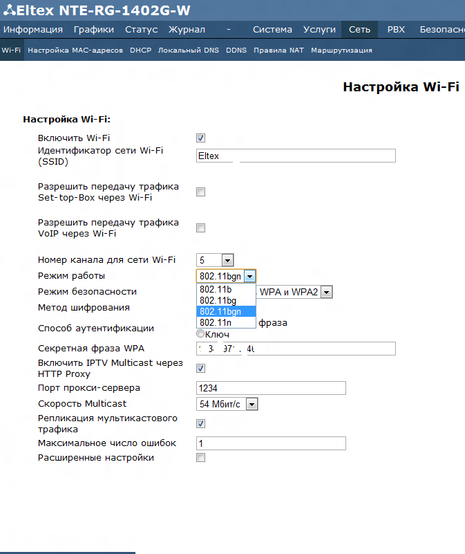

СообщениеДобавлено: Вт 6-03-12 : 20-12    Заголовок сообщения: Ответить с цитатой
Скорость зависит не от Eltex, а от приёмника Wi-Fi, стоящего в компе. Что у тебя там? Если свисток DWA-525, то скорость будет 150 мбит/с, а если DWA-140, то 300 мбит/с, а если в ноуте стоит приёмник с индексом g то больше 54 мбит/с не будет. В роутере или в Eltex можно менять тип Wi-Fi - поставить b/g/n в настройках Wireless. Скорость будет гораздо выше (Wi-Fi с индексом n имеет самую высокую скорость).

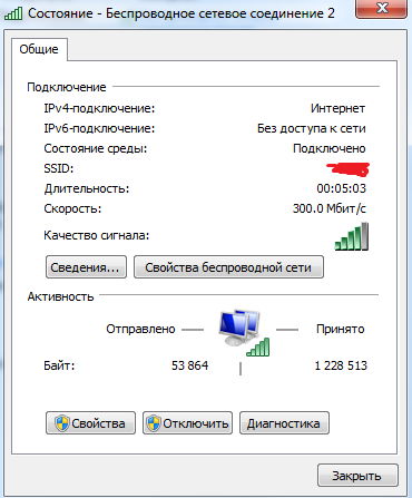

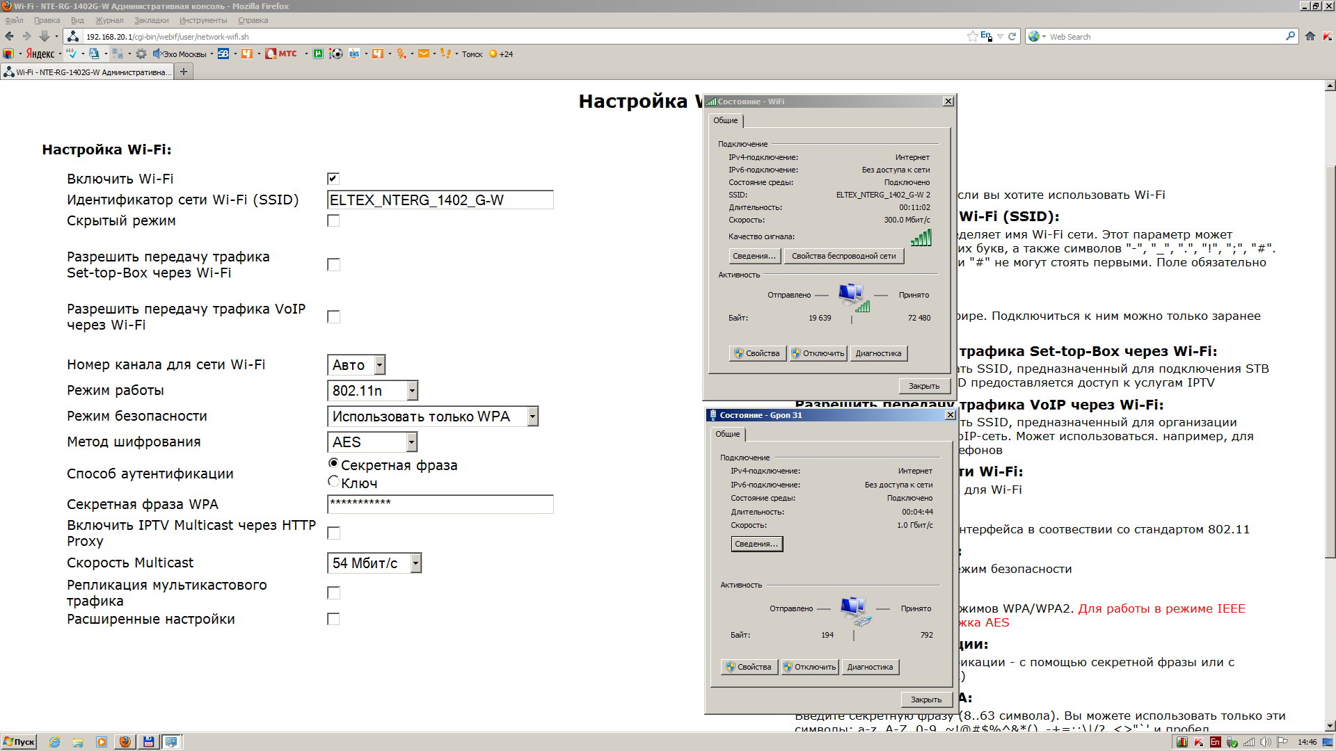

Имеется Eltex NTE-RG-1402G-W и рекомендованный адаптер беспроводной D-Link DWA-140.
Провайдер Ростелеком – Сибирь – Томск, но это не суть принципиально. Устройства соединяются практически в 100% на скорости 300 Мбит\с. Расстояние между ними 10 см. При этом скорость передачи реальная 10, максимум 30 Мбит\с хоть в интернете, хоть по локальной!! сети. При использовании портов LAN скорость по сети 600 Мбит\с, интернета – 300 Мбит\с .
Подключаю в LAN порт любой (пробовал 3 разных) WiFi маршрутиризатор, поддерживающий протокол 802.11 (b/g/n) и имею скорость соединения те же 300 Мбит\с, но при этом и реальную скорость передачи по локалке и в интернете 290 Мбит\с.
Это к тому, что D-Link DWA-140 исправен и не глючит.
Вот такая загагулина получается.
Теперь о настройках WiFi NTE-RG-1402G-W.
Прошивки пробовались nte_rg_14xxWiFi_5.0.0, nte_rg_14xxWiFi_4.2004.0 и nte_rg_14xxWiFi_4.2002.0 – результат одинаков.
В разделе Сеть – WiFi были использованы все!!! возможные варианты изменяемых параметров, включая и расширенные настройки – результат один – скорось выше 30 Мбит\с не поднимается.
Естественно с «сохранить» - «применить» - «перезагрузка».
Сейчас настройки следующие:
Версия ядра #893 Tue Jul 5 12:20:51 NOVST 2011
Версия прошивки #5.0.0 Mon Nov 14 08:19:18 2011
Номер канала для сети Wi-Fi авто
Режим работы 802.11bgn
Режим безопасности только WPA
Метод шифрования AES
Разрешить передачу трафика Set-top-Box через Wi-Fi отключено
Разрешить передачу трафика VoIP через Wi-Fi отключено
Включить IPTV Multicast через HTTP Proxy отключено
Репликация мультикастового трафика отключено
Расширенные настройки включено:
HT40+
HT40-
Укороченный защитный интервал (20 МГц)
Укороченный защитный интервал (40 МГц)
Прошу помощи.
С Уважением, Аверченко Валерий.
 Размер файла:  411.79 KB
 Просмотрено:  261 раз(а)
