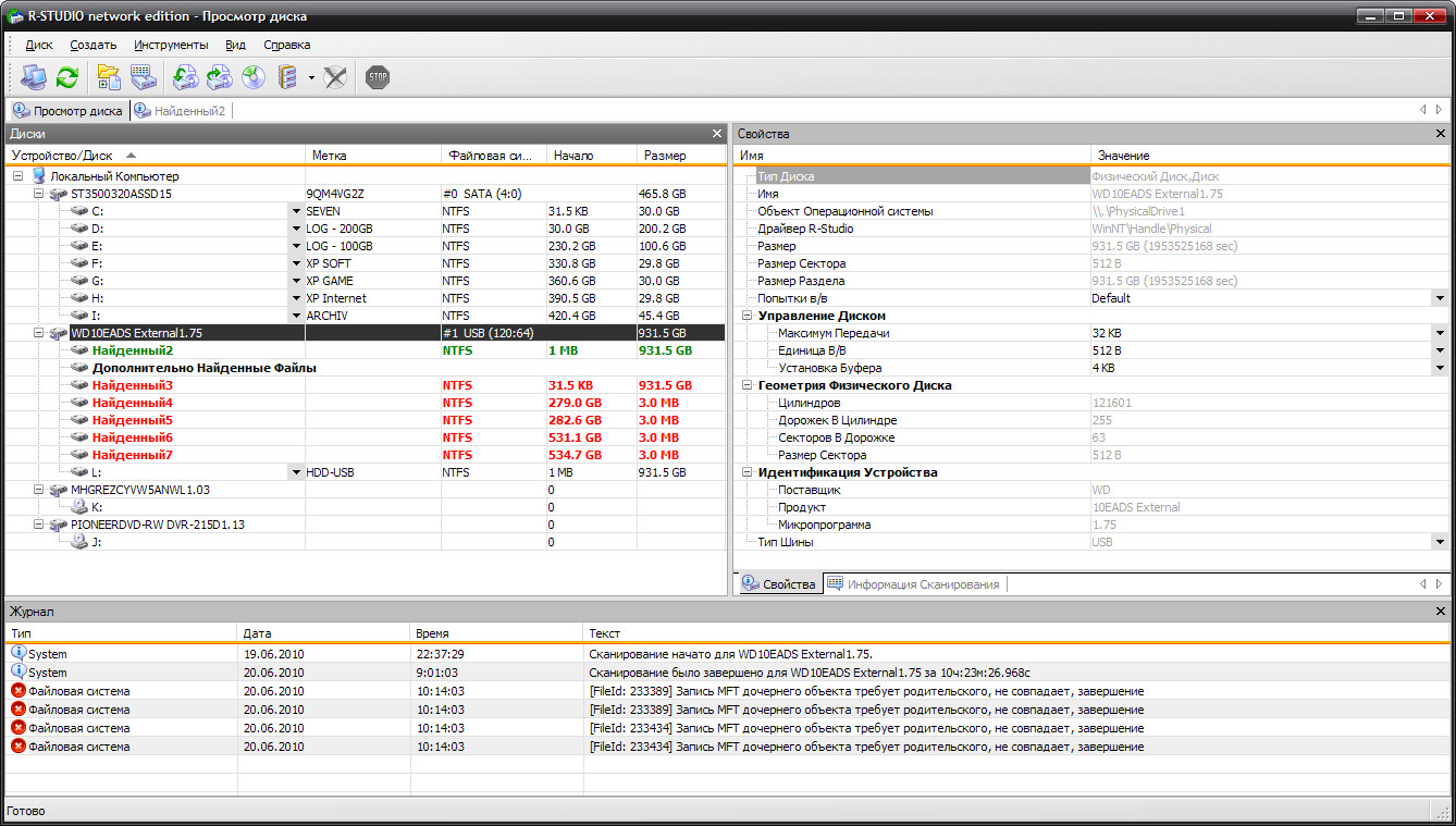

Воспользовался R-Studio 5.0 Build 129021, хоть версия и за 2009, но русифицирована.
Винт отсканила часов за 10.
Весьма поразило, что полностью было восстановлена структура папок.
Из более 320000 файлов битых оказалось всего 4.
Выделил всё, кроме отдельно восстановленных из Корзины дополнительных 500ГБ, и восстановил на аналогичный винт.
Спасибо всем участникам обсуждения.  |

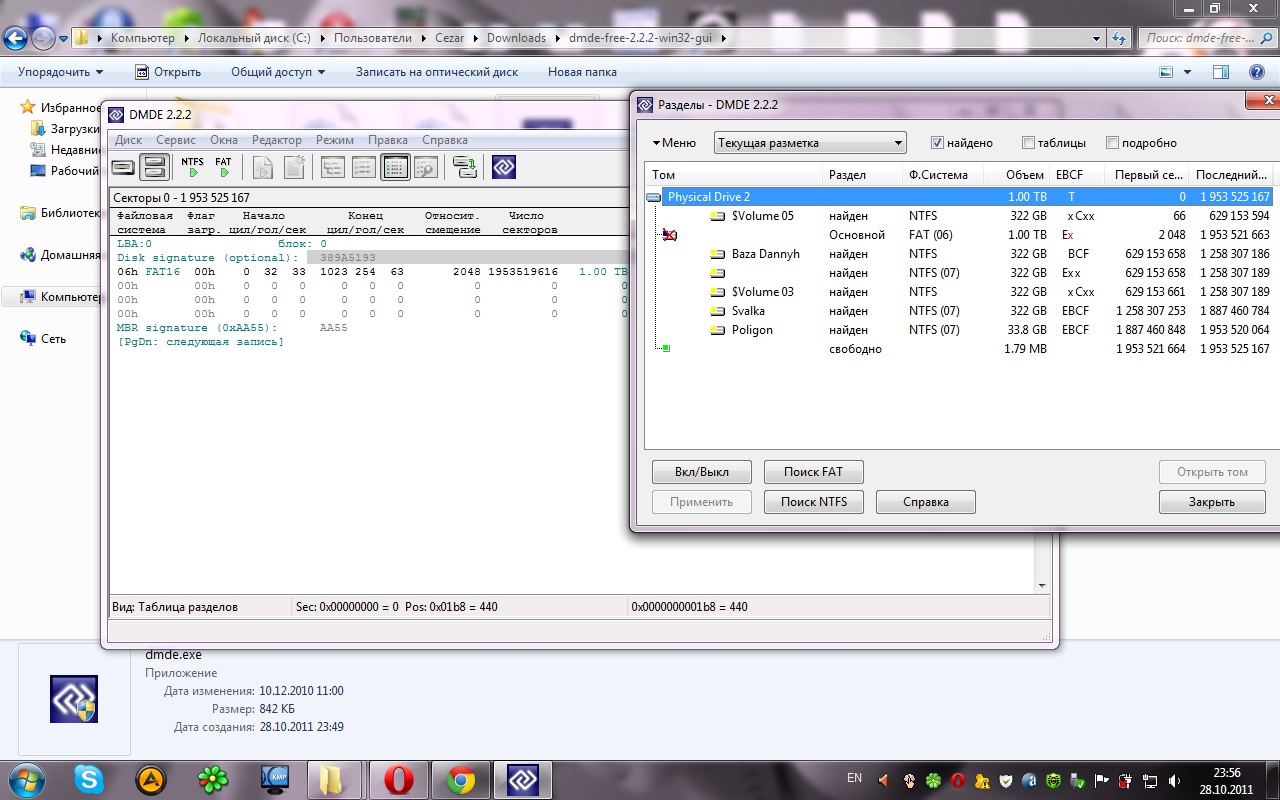

Ylian-Cezar Начинающий
А нельзя эту таблицу разделов как то назад переписать?
На скрине не подписанный логический диск назывался Sklad там хранились фото музыка фильмы и дистрибютивы - драйвера проги
Poligon был пустой, туда я хотел ВинХР запихнуть
На Svalka - нужная дребидень подлежащая сортировке
Baza Dannyh - там я хранил мануалы и проги по прошивке и проги на разные мобильные платформы (Symbian, Windows mobile, iPhone OS, Java) образы операционок и образ акрониса моей системы (диска С) для быстрой переустановки
Ето я к тому что вытянуть файлы на другой носитель ой как геморно (
Короче три раздела восстановил как было (С помощью индивидуального патча на DMDE ) А вот раздел, имя которого не отображалось в проге (Sklad) пришлось вытаскивать пофайлово тем же DMDE (выбрал нужный раздел, поиск NTFS, и увидел всю структуру файлов и папок, которые можно извлечь) Потом этот глючный раздел удалил и создал новый н котоый файлы назад забросил |
