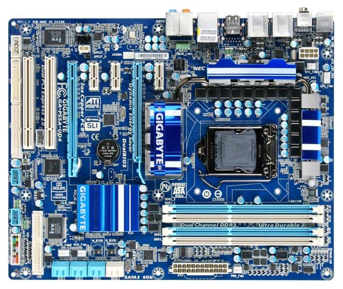

CompanyZ
СообщениеДобавлено: Вс 6-06-10 : 23-34    Заголовок сообщения: Ответить с цитатой
ViPER
У меня вот так Wink
и 1-3 2-4 получается разным цветом!
