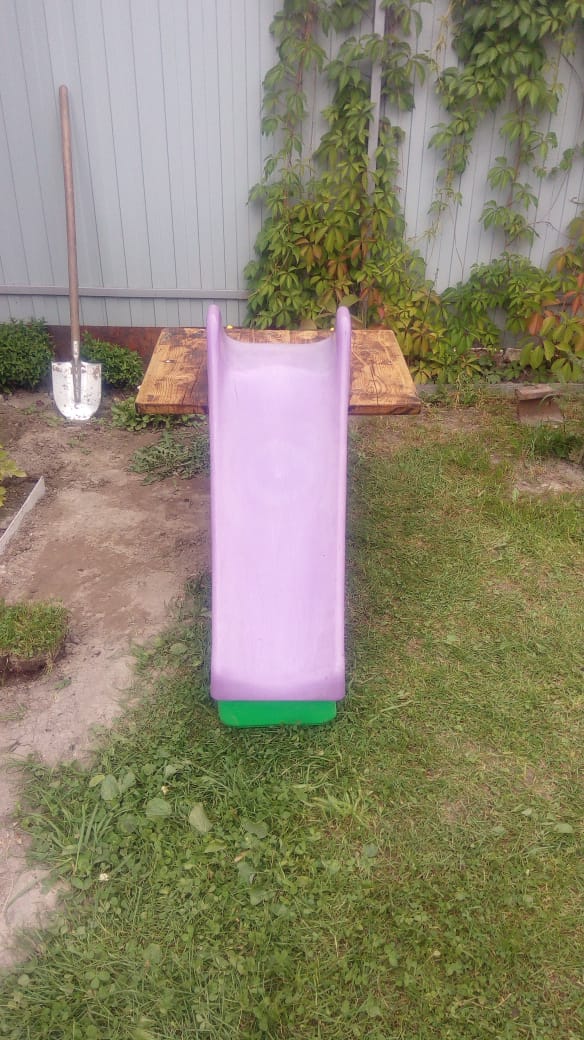

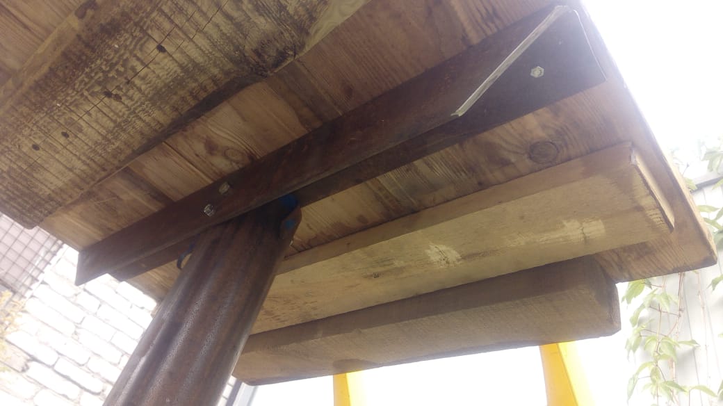

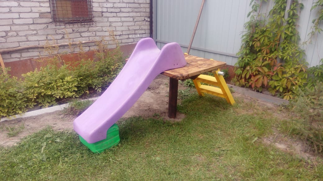

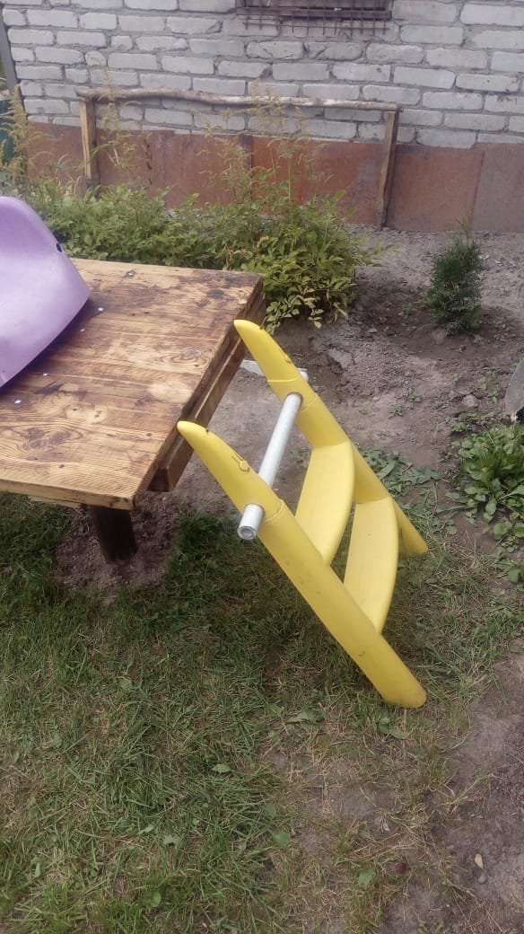

Сестра подарила горку на дачу, но она что то не устойчивая. Жена говорит, сделай к ней площадку надежную. С одной доски на 3 части распиленной сделал площадку. Взял старую трубу, отрезал 2,2 метра, очистил от ржавчины насадкой на дрель, болгаркой заточил шоб входила беспрепятственно. Место копнул, там чуть дальше штыка - кирпичи (сюрприз прям, не думали что у нас в земле еще осталось подобное). Забил трубу на 1,5 метра, хозяйский молоток с трубой с куском рельсы - сломался Cry Добивал прям этим одним куском рельсы стоя на коленях. (на 2 фото кусок рельсы есть) Сегодня руки ручку не держат Very Happy
Расплющенную часть трубы отрезал и на два болта прикрутил уголок 80*80 порезанный под углом. Все зашлифовал до смерти и дерево и железо. Была еще идея лист резины положить на площадку, ну там посмотрим дальше как пойдёт. Пришлось добавить дополнительную "ступеньку" из трубы, дабы уменьшить большой последний пролёт. Канистра под горкой, удачная находка, горку и задумывалось так поднять чуть удлинив съезд.
Пацан доволен

Ребенку 2 года, весит 14 кг., на первую лесенку вставала жена - чуть больше 60 кг. Хз где она хлипкая.

Да нет сомнений в прочности, явно избыточной. Столб хорош, не придерёшься.
Покритикую, ладно?

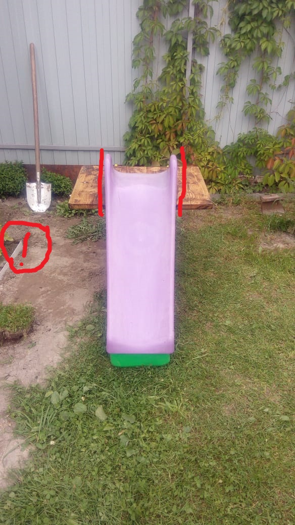

Ну вот зачем нужен этот большой стол, да ещё неогороженый? На лестнице дитё держится за лестницу, на горке за горку, а тут? Не лучше ли было бы соединить лестницу напрямую с горкой (что вполне возможно), хватило бы одной поперечной доски, которую к столбу можно прикрепить парой небольших уголков, а не этой здоровенной небезопасной штукой. Дитёнок выпрямится под ней и (не дай бог) звезданётся об уголок. Тогда хотя бы резиной как-нибудь закрой железо.

Двухлетний ребенок всегда под присмотром, когда возле горки? Как будете ловить, если начнет падать в противоположную сторону от стоящего сбоку от горки родителя? Я бы обрезал стол по ширине горки и сделал перила или минимум закруглил все углы.Последний раз редактировалось: icemind (Вт 11-08-20 : 11-04), всего редактировалось 1 раз
icemind
СообщениеДобавлено: Вт 11-08-20 : 10-40    Заголовок сообщения: Ответить с цитатой
Рядом с горкой острый каменный бордюр (!). Варианты последствий просчитали?
