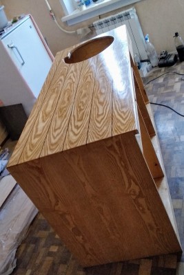

Столик хорошо выглядит! Как дверки сделаны?
Oleg_nsk
СообщениеДобавлено: Вс 1-12-19 : 20-54    Заголовок сообщения: Ответить с цитатой
Шпон на кухне не отклеиться? УПС простите это не шпон...но всё равно интересно на что клеил.
navuhudonosor
СообщениеДобавлено: Вс 1-12-19 : 21-33    Заголовок сообщения: Ответить с цитатой
Sergey_12 писал(а):
Как дверки сделаны?
Простая фанера берёзовая 18 мм, с двух сторон рубашка из ясеня 0,6 мм,
с торцов - орех, на фаске тоже орех.
На самом деле на столешнице тоже шпон, только пиленый, толстый 3,2 мм. Что-то среднее - ещё не массив, но и уже не шпон.
Столешницу клеил на хороший, водостойкий ПВА D3. Но если бы мне пришлось повторить - я бы использовал только ПУР. ПВА повёл себя не лучшим образом. Все остальные плоскости на хлоропреновый клей.
Отклеится или нет - только время покажет. Но меры предприняты (пропитка маслом, порозаполнение).

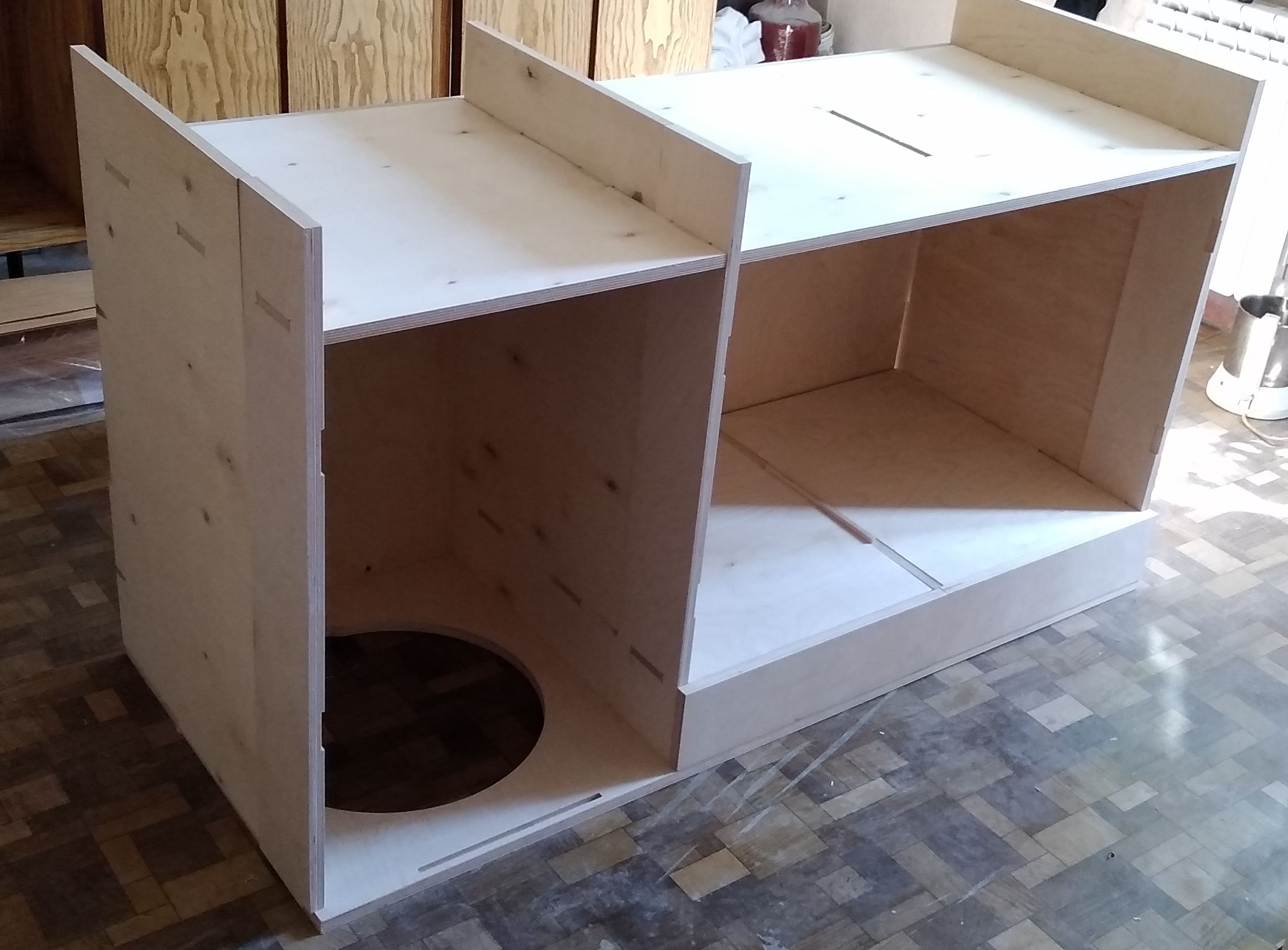

На самом деле бОльшую часть всех операций выполнил на работе, на ЧПУ. Все заготовки там нарезаны были. Дома только подгонял некоторые, снимал фаску, шлифовал на финише.
Так что в квартире относительно тихо было.
Теоретически должно было: намазать клеем и вставить шип в паз. Но на практике пришлось всё подгонять.
Максимум пару часов работы электоринструментом в неделю. Остальные работы ручные тихие.

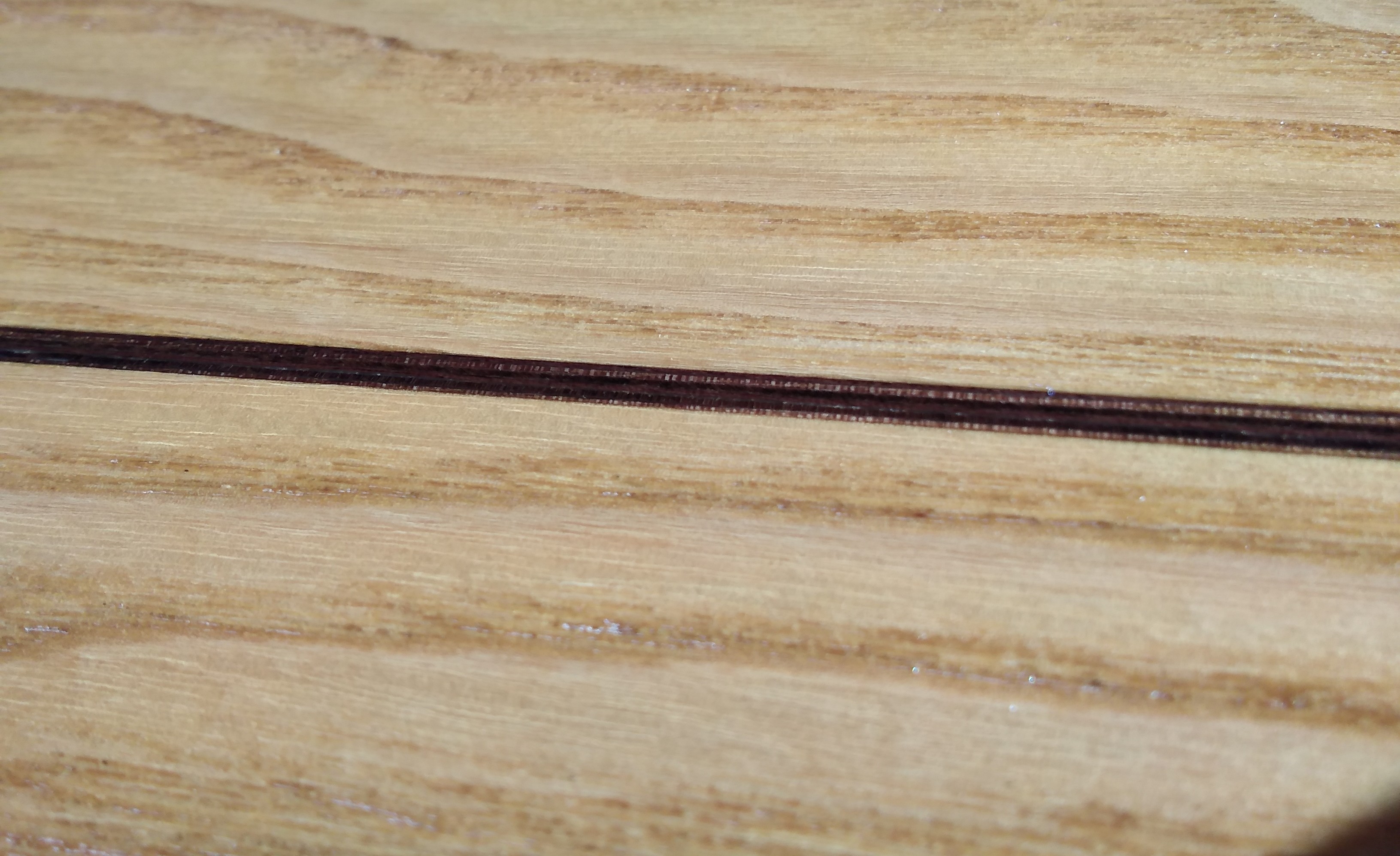

Крутанет думаю дверки со временем ,фанера материал не стабильный. Лучшие мдф было бы для дверок. На пва должно нормально клеится. Может пресовали плохо или какие проблемы?Лет 10 назад слово пур никто не знал, а шпон наклеивали. После чпу не сошлось - такое бывает. Когда режем паз,на чпу надо знать какое фрезерование встречное или попутное. Потому что фреза гнётся и надо знать в какую сторону. Шип зря сквозной сделали. Получается сложнось в фанеровке боковых стенок. Главное есть желание создавать вещи! Удачи в дальнейшем!
navuhudonosor
СообщениеДобавлено: Пн 2-12-19 : 21-22    Заголовок сообщения: Ответить с цитатой
Если бы так просто.
Шпон пиленый. Не строганный. Это важно.
Столешница шириной 600 мм. На ней шесть узких ламелей.
Когда на огромную рубашку 600*1400*3 мм наносим водный клей, даём открытую выдержку - она поглощает влагу из клея и увеличивается в ширину на 5-10 мм. И в таком виде она прессуется и приклеивается.
Влага испаряется - ламели возвращаются в исходный размер. Но вся рубашка не может уменьшиться (она ж приклеена) - расходятся по стыкам.
С тонким шпоном, который строганный 0,6 мм, таких проблем нет.
Как правило всё фанеруют именно тонким строганным шпоном, это я так выпендрился с пиленым, ещё и тангенциального распила. Но он только на столешнице, в остальных местах простой тонкий.
Sergey_12
СообщениеДобавлено: Пн 2-12-19 : 23-28    Заголовок сообщения: Ответить с цитатой
Зачем открытая выдержка? Это параметр клея,в основном 5 минут на большенстве клеёв на пва основе. Задача успеть нанести клей за 5 минут и зжать детали. Иначе клей начнет терять свои свойства Если сможете за 20 секунд будет замечательно. Люди умудряются за минуту нанести клей и засунуть деталь в вакуумный мешок. В вашем случае можно нанести клей только на фанеру. Так всегда и делаю со шпоном 0.6 или 1,5мм иначе шпон начинает крутить и фиг ты его потом нормально приклеишь. Клеем пользуюсь клейберит 303 не так уж в нем много воды. А рубашку на что собирали гумирка или скотч малярный? И на ребра шпона клей наносили?
navuhudonosor
СообщениеДобавлено: Пн 2-12-19 : 23-55    Заголовок сообщения: Ответить с цитатой
Предварительно склеил торец к торцу 300-м клеем. На него же и клеил.
Такого размера? в домашних условиях? Моментально прижать по всей площади? Это фантастика. Пока с одной стороны струбциной зажимаешь - с другой стороны он уже начал коробится. 3 мм шпон скручивает с такой силой, что никакой вакуумный мешок не удержит. А вот многотонного пресса у меня дома не завалялось.
Если даже мазать только основу, один фиг влаге надо будет куда-то уходить - частично в основу, частично в лицо.
Ели что-то небольшое - намазал, быстро стянул струбцинами через прокладку - никаких проблем.
Неспроста мне потом пришлось расшивать стыки и инкрустировать туда орех. Пришлось так дефект "обыграть".
Потому и считаю, что ПУР, вероятно избавил бы меня от всех этих проблем.
Sergey_12
СообщениеДобавлено: Вт 3-12-19 : 00-27    Заголовок сообщения: Ответить с цитатой
На счет ореха в стыках я так и подумал. Мешок думаю шпон удержит, 8 тон н на квадратный метр это сильно. У некоторых и простой 0.6 шпон расходиться после высыхания. Просто зафанеровать столешницу дело ой какое не простое. Нужен инстремент соответствующий. В быту наверно мешки с песком и.т.д. У пура 501 насколько помню сила сжатия должна быть очень большая,тогда хорошо приклеиться. Может конечно и лучше вам было на пур клеить. Мне вообще трудно понять как вы прессовали,героическая работа!
