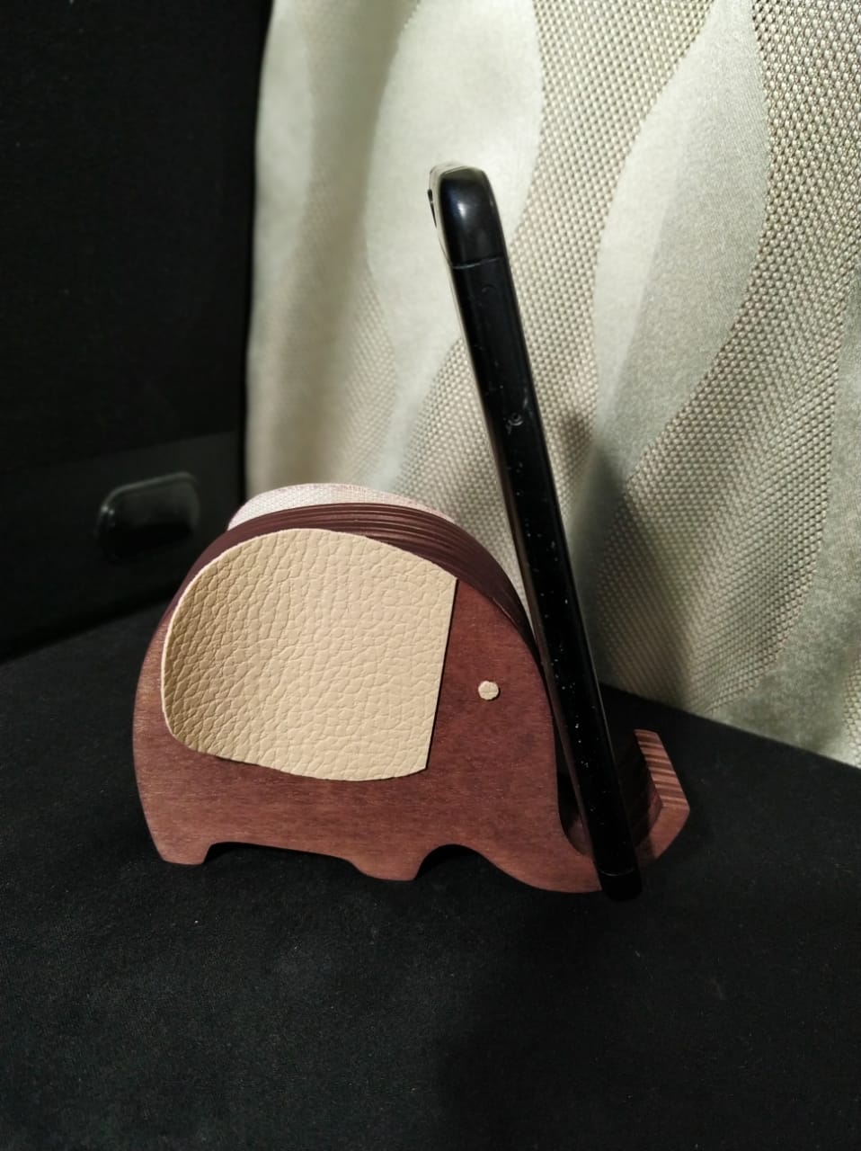

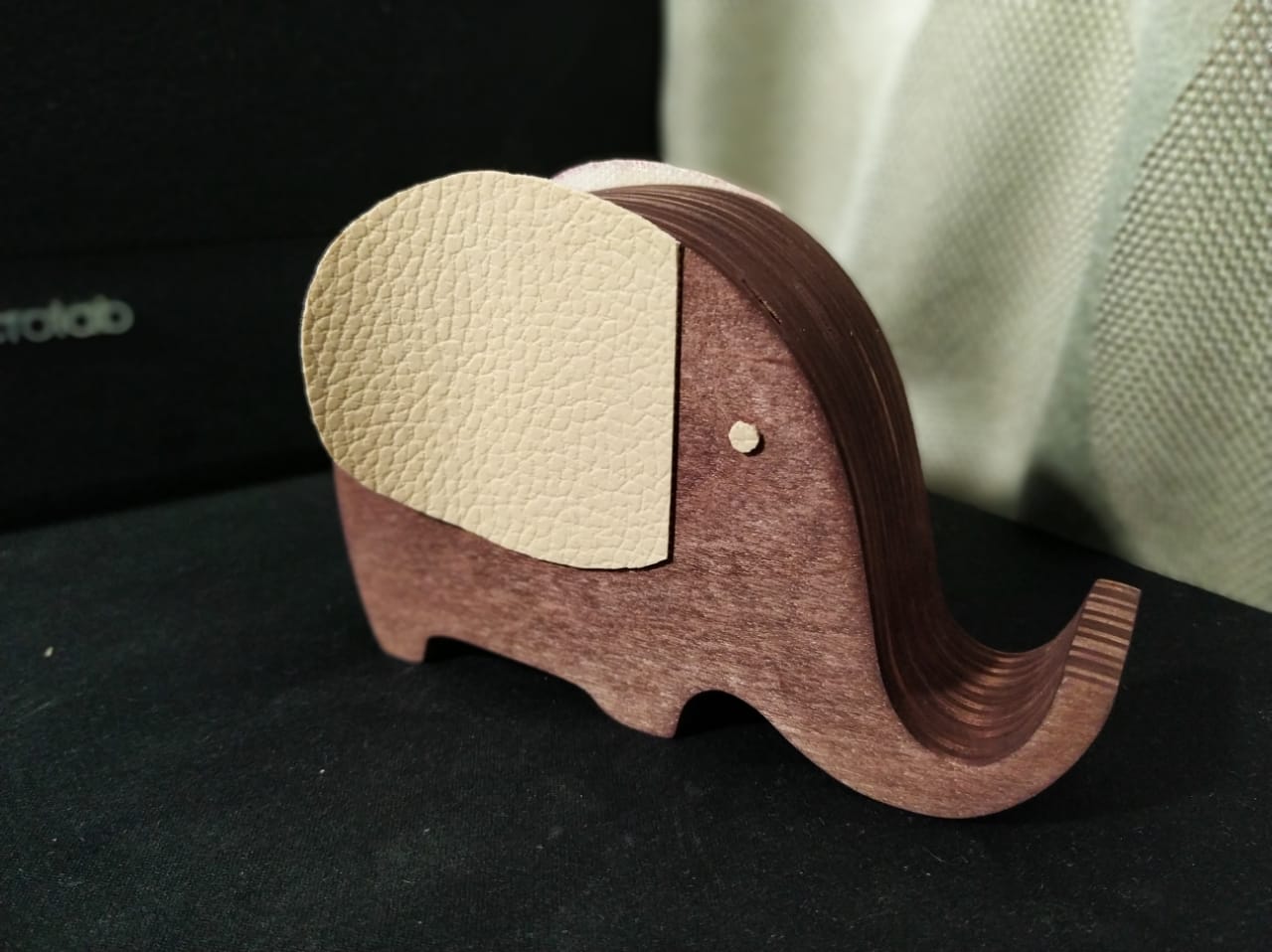

Подставка под телефон. Фанера 10мм склеенная в три слоя. Электролобзик, много наждачки и кожзам для ушей. Horoshiy
И нет, телефон не падает)
СообщениеДобавлено: Сб 21-09-19 : 22-06    Заголовок сообщения: Ответить с цитатой
Слон коричневый. У него печень больная, видимо. Здоровый слон розовый.
СообщениеДобавлено: Сб 21-09-19 : 22-21    Заголовок сообщения: Ответить с цитатой
Вместо ушей я бы приклеил 2 стопки отрывных клейких бумажек для заметок - забыл как они называются (немного закруглив их по форме ушей). Было бы функциональнее. А так прикольная штука
СообщениеДобавлено: Сб 21-09-19 : 22-27    Заголовок сообщения: Ответить с цитатой
А в глаз авторучку бы вставил, а то вечно теряется...
СообщениеДобавлено: Сб 21-09-19 : 22-38    Заголовок сообщения: Ответить с цитатой
Идея хорошая. Но лучше где-нибудь сверху на спине под ручку или держатель прикрутить подходящий от стандартного ручкодержателя или тупо отверстие в фанере просверлить под ручку
Sergaffan
СообщениеДобавлено: Сб 21-09-19 : 23-14    Заголовок сообщения: Ответить с цитатой
ПРо уши прикольная идея.
А про ручку - изначально планировал 3 отверстия в спине сделать, под ручку синюю, красную и карандаш. Но что-то передумал в итоге))

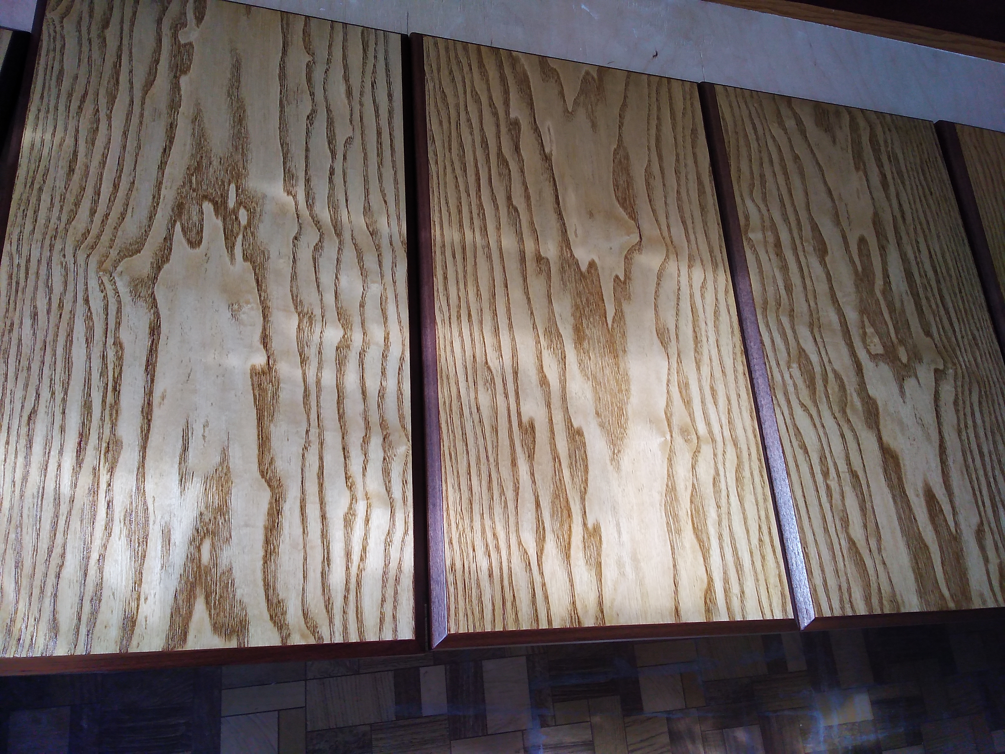

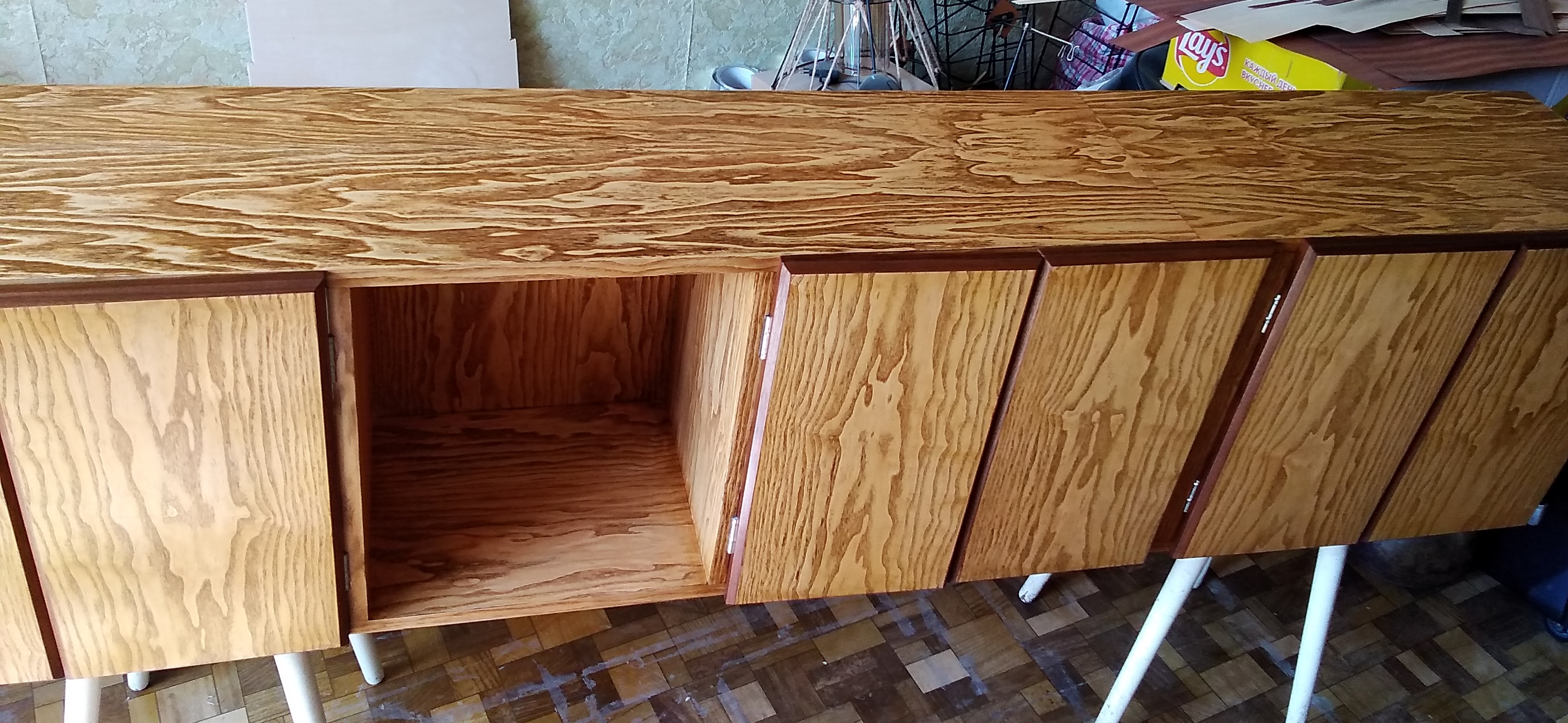

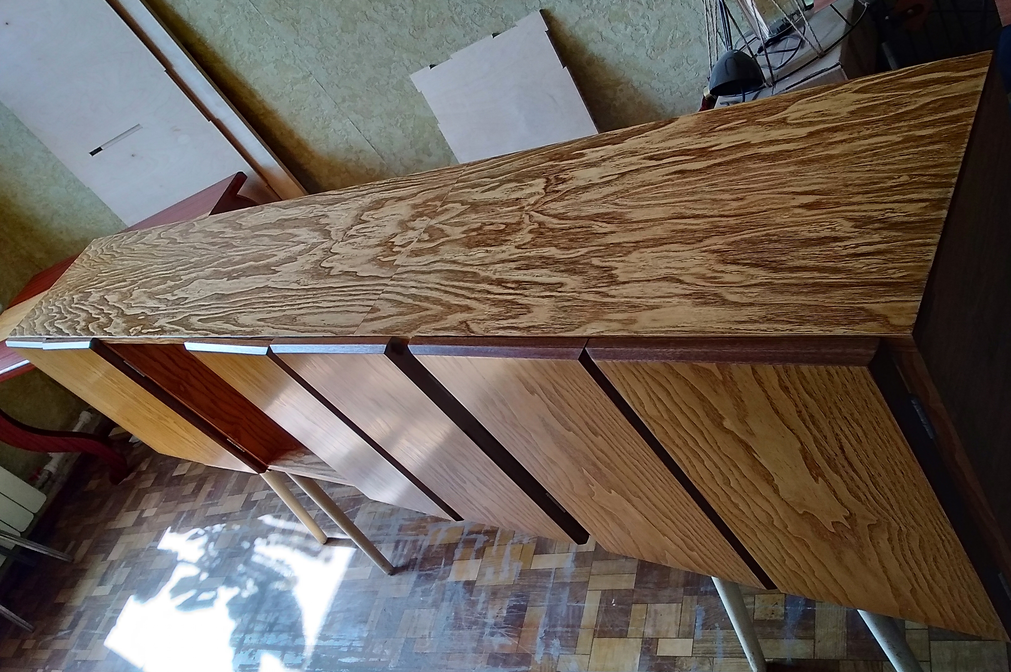

Верхняя часть "кухонного гарнитура" - полка или шкафчики, не знаю как назвать.
Всё та же фанера и шпон двух видов.

Где пилите и как шпон клеить на фанеру, дайте ссылки если не сложно?
navuhudonosor
СообщениеДобавлено: Пт 27-09-19 : 11-11    Заголовок сообщения: Ответить с цитатой
А ссылок нет, пилил всё на работе, на станке с ЧПУ. Щас уволился, перед увольнением напилил всё что успел. Всё что не успел - дома пилю и подгоняю.
Шпон клею на контактный клей клейберит 152 по его инструкции - намазать обе поверхности, подсушить, прижать (а точнее прикатать, притереть брусочком) сильно-сильно.
Маленькие поверхности на ПВА клейберит 300. Намазать фанеру, слегка подсушить (минут 10) - и под пресс - сразу сильно и по всей площади (пресса нет, поэтому много стубцин использую). Потому только маленькие детали могу так делать - большие не могу равномерно прижать по всей площади.
Можно посмотреть ролики на ютубе, но там 90% шлака от каких-то рукожопов.
