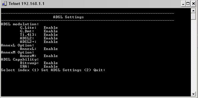

wania_cerep Форумчанин
а то что у меня все модуляции сразу включены это нестрашно?
мб что нить выключить надО? |
lelik71 Форумчанин
ну работает ведь, у меня работает только когда ADSL2+ включено, иначе линию не держит |
rendy Гуру
wania_cerep
Не надо.
