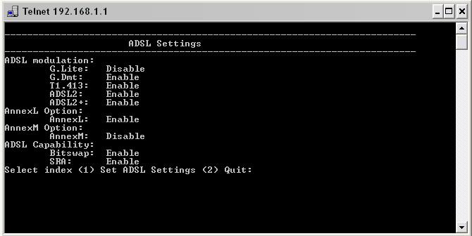

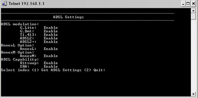

значит так, заказал себе на порт подключение аннекс М, сказали что включили. Мой модем Интеркросс 5633 (Realtek) где в нем выставить включение аннекс М? в телнете пробывал и он включался но после отключения модема аннекс М почемуто отключалсо Ап стену друже! мб где то в телнете надо сохранить настройки.
вот так с включеным аннексом М
а так после перезагрузки

С пингом всё закономерно. А по поводу сохранения настроек после перезагрузки - подтверждаем изменение настроек - commit.
