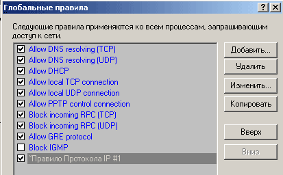

Алексей Н Гуру
Fedor116
Системные правила->низкоуровневые правила снять блок IGMP
Затем добавить в доверенные. Ну или не затем. |
Fedor116 Начинающий
| Большое спасибо все заработало. |

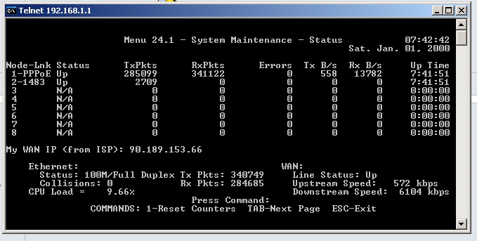

pipboy Начинающий
я и стандартный файервол вырубаю и каспера. еще забыл добавить, что в ситем статусе телнэта при попытке просмотра iptv трафик через соответствующие подключение не идет.
зы: хотя нет. идет, но примерно по одному пакету в секунду при попытке проверить работоспособность каналов. |

По скрину я вижу, что тебя не подключили. Если бы проблема была с твоей стороны, входящие пакеты в небольшом количестве по IpTV-шной PVC были бы в любом случае, тем более, почти за 8 часов соединения. |

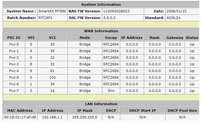

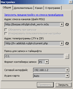

Ну вот и я вливаюсь в ряды тех кому не помогла инструкция.
IGMP разблокировал
настройки плеера borpas
модем общая
модем настройка wan
логин у меня nsk3430-***-**
ВСЦ отрапортавали что услуга подключена
Что я еще забыл сделать? |

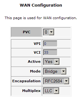

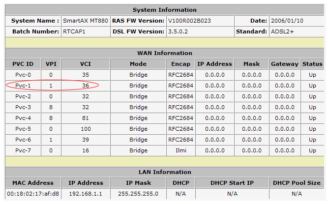

Evgeny79 Гуру
Почитал форум и нашел где собака порылась
Изменил настройки WAN на следующие и все заработало
Спасибо за помощь  |
